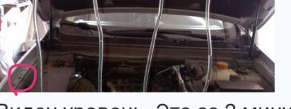

Prjanik Опубликовано 6 сентября, 2019 Жалоба Поделиться Опубликовано 6 сентября, 2019 Пардон, опять не нашел тему по воздушному фильтру. В общем заменил я Воздушный сам на ДВС на дизель 2.2 Вроде все норм, все встало.Включил двигатель, дай думаю проверю, и чувствую что по левой щеке воздух дует с низу, наклонился еще ниже, рукой провел и чувствую, ну такой не слабый поток (не пылесос конечно, но очень ощутимо), именно снизу под блоком фильтра.Скажите это норм или куда капать? Ссылка на комментарий
fan Опубликовано 9 сентября, 2019 Жалоба Поделиться Опубликовано 9 сентября, 2019 Лопнул корпус?откуда сифонит?есть трещина Ссылка на комментарий
Серго Опубликовано 9 сентября, 2019 Жалоба Поделиться Опубликовано 9 сентября, 2019 (изменено) Пардон, опять не нашел тему по воздушному фильтру. В общем заменил я Воздушный сам на ДВС на дизель 2.2 Вроде все норм, все встало.Включил двигатель, дай думаю проверю, и чувствую что по левой щеке воздух дует с низу, наклонился еще ниже, рукой провел и чувствую, ну такой не слабый поток (не пылесос конечно, но очень ощутимо), именно снизу под блоком фильтра.Скажите это норм или куда капать?Если дует из отверстия, которое я отметил красным, то все нормально. Это работает резонатор (Гольца). Он находится внизу бампера справа по ходу,а воздузозаборник, который в него входит расположен в полости правого крыла. Изменено 9 сентября, 2019 пользователем Серго 1 Ссылка на комментарий
Prjanik Опубликовано 12 сентября, 2019 Жалоба Поделиться Опубликовано 12 сентября, 2019 Если дует из отверстия, которое я отметил красным, то все нормально.Это работает резонатор (Гольца).Он находится внизу бампера справа по ходу,а воздузозаборник, который в него входит расположен в полости правого крыла. СПАСИБО! :D: а то думал, снизу что-то отлетело... Ссылка на комментарий
