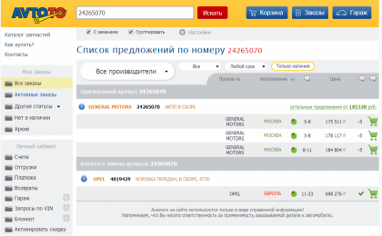

mishustik Опубликовано 27 июля, 2017 Жалоба Поделиться Опубликовано 27 июля, 2017 (изменено) Да , действительно , коробки подешевели , их было 3 вроде замены по каталогу . 070 это последний заменный номер , EPC так говорит по крайней мере. Щас GM LAAM еще посмотрю , что он про номера скажет.http://savepic.ru/15054381m.jpg Зараза жмет фотохостинг фотки хоть тресни. Но вроде номера видно.Так что думаю это последняя модификация коробки , а не завалящая с 11-го года. Иначе канеш смысла менять нету. Изменено 27 июля, 2017 пользователем mishustik Ссылка на комментарий

mishustik Опубликовано 27 июля, 2017 Жалоба Поделиться Опубликовано 27 июля, 2017 mishustik а можно картинку в более читаемом разрешении?Да воевал с загрузкой фото , на компе скриншот ясно читаем , а куда ни залью на фотохостинг жмет и номера плохо видно. Если и щас нечитаемо , могу еще попробовать перезалить куда нибудь. Ссылка на комментарий

mishustik Опубликовано 27 июля, 2017 Жалоба Поделиться Опубликовано 27 июля, 2017 (изменено) Елки. Прикрепляю изображение , а видно еще хуже. Так , щас еще пробую. А на форум если загружаешь , то так же ужимает фотки то и мелкие цифры мылит. Ну на предыдущем скрине вроде читаемо. 070 последняя модификация. Изменено 27 июля, 2017 пользователем mishustik Ссылка на комментарий

mishustik Опубликовано 27 июля, 2017 Жалоба Поделиться Опубликовано 27 июля, 2017 Выходит ревизия коробок для дизеля - смотрел по своему ВИН коду. Для бензинок может быть отлично. 24261351 далее 24265059 и далее 24265070. Так понимаю последняя на сегодняшний день ревизия. Смотрел по GM LAAM , он у меня дома просто стоит. Opel EPC на работе. 1 Ссылка на комментарий
