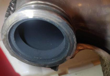

Евгений26 Опубликовано 20 января, 2021 Жалоба Поделиться Опубликовано 20 января, 2021 Я же написал, как.Видеоэндоскоп или портативный с алиэкспресса.На дизеле кат вечный по сути. Ссылка на комментарий

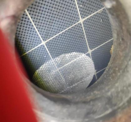

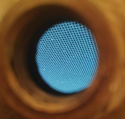

Whitefoot Опубликовано 20 января, 2021 Жалоба Поделиться Опубликовано 20 января, 2021 Я же написал, как.Видеоэндоскоп или портативный с алиэкспресса.На дизеле кат вечный по сути.Да нет, я понял что через датчик, я про то как он должен выглядеть по хорошему , ну понятно что не треснутый должен быть и все такое. Т.е. ,например, легкие курильщика вот так выглядят, а спортсмена вот так :D: Ссылка на комментарий
Евгений26 Опубликовано 20 января, 2021 Жалоба Поделиться Опубликовано 20 января, 2021 Видно без эндоскопа только часть ката.Выглядит как сетка с ячейкой 1,5-2 мм.Но у вас его 100% нет, раз воняет.Если брать бу, то в нем умирает сажевый фильтр, катализатор как правило остается невредим. Ссылка на комментарий
Whitefoot Опубликовано 20 января, 2021 Жалоба Поделиться Опубликовано 20 января, 2021 Видно без эндоскопа только часть ката.Выглядит как сетка с ячейкой 1,5-2 мм.Но у вас его 100% нет, раз воняет.Если брать бу, то в нем умирает сажевый фильтр, катализатор как правило остается невредим.Понял. Спасибо. Пожалуй закажу, честное слово эта вонь начала уже доставать, стыдно ребенка ждать возле школы , приходится глушить, а заглушишь холодно ))) Ссылка на комментарий

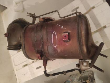

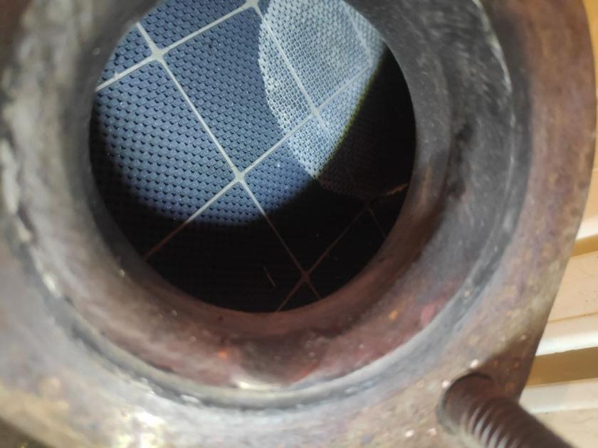

Whitefoot Опубликовано 28 января, 2021 Жалоба Поделиться Опубликовано 28 января, 2021 Пришел БУшный сажевый. По состоянию вроде все хорошо. Вопрос. Как лучше его разрезать, чтобы не повредить сажевый фильтр? По состоянию он вроде тоже в хорошем состоянии, вдруг придется ставить обратно. Можно просто разрезать по шву сверху, под катализатором прямо пополам? Тиг сварка есть, обратно заварить не проблема, другой вопрос не лопнет ли? Или все-таки надо окошко вырезать? Но там трубки мешают и крепление, со всех сторон вертел крутил, не пойму как резать. Ссылка на комментарий
Евгений26 Опубликовано 28 января, 2021 Жалоба Поделиться Опубликовано 28 января, 2021 То есть мои фото вы не искали и не смотрели? Ссылка на комментарий
Whitefoot Опубликовано 28 января, 2021 Жалоба Поделиться Опубликовано 28 января, 2021 То есть мои фото вы не искали и не смотрели? искал, но ничего не нашел. через поиск по форрму и поиск яндексом Ссылка на комментарий
Евгений26 Опубликовано 28 января, 2021 Жалоба Поделиться Опубликовано 28 января, 2021 Хреново искали.https://www.antara-club.ru/index.php/topic/4489-chip-tiuning-22-dizel-i-otkliuchenie-sistemy-egr/page-28?do=findComment&comment=261237Окно по факту можно сделать уже вдвое и вырубить сажевый стамеской. Ссылка на комментарий
Whitefoot Опубликовано 28 января, 2021 Жалоба Поделиться Опубликовано 28 января, 2021 Хреново искали.https://www.antara-club.ru/index.php/topic/4489-chip-tiuning-22-dizel-i-otkliuchenie-sistemy-egr/page-28?do=findComment&comment=261237Окно по факту можно сделать уже вдвое и вырубить сажевый стамеской.Спасибо, видимо действительно стоит просто его вырубить и не пытаться сохранить Ссылка на комментарий
Евгений26 Опубликовано 28 января, 2021 Жалоба Поделиться Опубликовано 28 января, 2021 Он упакован в аналог асбесто-стекловолокна очень плотно.Обратно так не установить. Ссылка на комментарий
Whitefoot Опубликовано 5 марта, 2021 Жалоба Поделиться Опубликовано 5 марта, 2021 Он упакован в аналог асбесто-стекловолокна очень плотно.Обратно так не установить.Огромное вам спасибо, что поддержали в идее возврата катализатора, и поделились полезной информацией. Сегодня поставил катализатор обратно (ранее купленный бу сажевый, сажевый вырезал, катализатор оставил). Результат просто превзошел все ожидания, пропал этот мерзкий кислый запах дизеля, в салоне теперь нет никаких посторонних запахов. А как бонус , турбина перестала свистеть. По ходу эксплуатации буду отписываться о состоянии. Ссылка на комментарий
