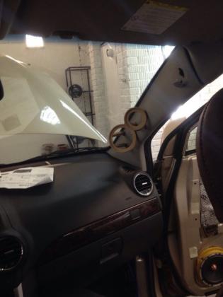

GREEN Опубликовано 10 августа, 2015 Автор Жалоба Поделиться Опубликовано 10 августа, 2015 Ну и цена однако... Торг уместен. )Там два динамика только на 7 тысяч. Материалов тысячи на 4-5. 2 недели работы.Твитеры у меня вот так больше не стоят. http://i.imgur.com/GXOD7Fe.png Оказалось неудачное место, куча переотраженки. Сейчас экспериментирую с направление друг на друга. и установка гораздо выше, на середину стоек. Картинка гораздо собраннее в сцену и без отраженного мусора. Ссылка на комментарий

GREEN Опубликовано 10 августа, 2015 Автор Жалоба Поделиться Опубликовано 10 августа, 2015 Предварительный результат положения твитера. Почти параллельно обшивке стойки, градусов по 5 к стеклу и вверх. Сцена, вокал, ммм... А то уж чуть не выкинул Фокалы на помойку, думал там хорошего звука нет )) http://i.imgur.com/As9S3rW.png Не спешите ставить твитеры куда попало, пара алюминиевых полосок и покрутите в разные стороны и по высоте, результат изменений потрясающий. Ссылка на комментарий

ФВиталий Опубликовано 2 декабря, 2015 Жалоба Поделиться Опубликовано 2 декабря, 2015 Попробуйте поставить так, у меня раньше стояли, очень доволен был (к сожелению не осталось других фото, сейчас 3-х полоска).На уровне головы. Ссылка на комментарий
PumpuR Опубликовано 2 декабря, 2015 Жалоба Поделиться Опубликовано 2 декабря, 2015 А почему вы, коллега свою "трешку" не вкладываете? Нам опыт такой нужен. Ссылка на комментарий
GREEN Опубликовано 2 декабря, 2015 Автор Жалоба Поделиться Опубликовано 2 декабря, 2015 Попробуйте поставить так, у меня раньше стояли, очень доволен был (к сожелению не осталось других фото, сейчас 3-х полоска).На уровне головы.Отличное расположение, я тоже к нему пришел методом 2-х месячных экспериментов. Именно в этом месте максимальное согласование фаз мидбаса и твитера. Т.е. мидбас и твитер оптимально "попадают друг в друга". Это в варианте без доворота подиума мидбаса, с вогнутыми твитерами Фокалов. В остальных других случаях нужно экспериментировать с чистого листа.А почему вы, коллега свою "трешку" не вкладываете? Нам опыт такой нужен. если вопрос ко мне, то я с трешкой (3-х плосный фронт?) не экспериментировал. Постоянно "ошиваюсь" )) на профильных авто-музыкальных форумах, и там устоялось мнение, что гораздо проще настроить 2-х полосный фронт. Меньше границ между компонентами. а именно границы вносят кашу в звук. 2-х компонентная акустика имеет два граничных фильтра. 3-х компонентная - 4. Это гораздо сложнее для настройки, нужна процессорная голова (ГУ) и соответствующее кол-во каналов усилителей. + опытный специалист по настройке всего этого набора. Ссылка на комментарий
PumpuR Опубликовано 2 декабря, 2015 Жалоба Поделиться Опубликовано 2 декабря, 2015 Привет, Зеленый! О твоих планах я в курсе, моно бренд и Утопия на бас. А вот в предыдущем посте клубень оговорился про 3-х полосный фронт, хотел глянуть, о таком на форуме не было, боятся стойки курочить. А по трех полоске, вот мы доворотом СЧ ищем и все равно хорошо не будет, а на правильные две полосы процессор разве не нужен? Ну и наконец есть компромисс - 2,5 полосы. Стойки у нас внизу широкие, можно СЧ разместить гармонично. Ссылка на комментарий
GREEN Опубликовано 2 декабря, 2015 Автор Жалоба Поделиться Опубликовано 2 декабря, 2015 Привет, Зеленый! О твоих планах я в курсе, моно бренд и Утопия на бас. А вот в предыдущем посте клубень оговорился про 3-х полосный фронт, хотел глянуть, о таком на форуме не было, боятся стойки курочить. А по трех полоске, вот мы доворотом СЧ ищем и все равно хорошо не будет, а на правильные две полосы процессор разве не нужен? Ну и наконец есть компромисс - 2,5 полосы. Стойки у нас внизу широкие, можно СЧ разместить гармонично.Здарова ПампИтАп. )Понемногу прихожу к тому, что двушку можно разрулить без процессора. ФВиталий указал точное место по вертикали где согласуются мид и твитер в Антаре. Но у него статичный поворот твитеров. Мой опыт показал - поворачиваем вверх и снова теряем фазовое согласование. Для меня пока оптимально - друг на друга с доворотом всего градусов на 5-10 в салон.С трешкой такие простые фокусы не прокатят. Ссылка на комментарий
