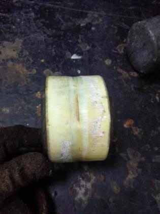

Фёдор279 Опубликовано 27 октября, 2020 Жалоба Поделиться Опубликовано 27 октября, 2020 (изменено) Поменял сегодня правую опору, поставил R8. Ушло много вибраций-на руле и при разгоне. До этого левую менял. Ну теперь черед за передней и задней. С передней понятно как. А заднюю? Раздатку снимать?Раздатку не надо, я движек подпирал и откручивал рейку. Задняя по замене самая простая. Сам кронштейн оставил старый, в него запрессовал фебест. Три года езжу без нареканий. Если запрессовывать сайлент с металлической обоймой, то необходимо доработать отверстие в кронштейне, а именно сточить уменьшающийся к центру диаметр.Если металлический запрессовывать, то кронштейн разрывает!Для замены передней вообще ничего не откручивал лишнего, только её там надо развернуть, чтоб вышла.Где то выше описывал процесс. Изменено 27 октября, 2020 пользователем Фёдор279 Ссылка на комментарий
