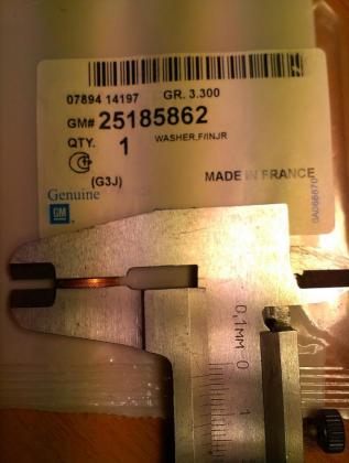

zeratul896 Опубликовано 3 июля, 2021 Жалоба Поделиться Опубликовано 3 июля, 2021 номер наших шайб, оригинал 25185862 Ссылка на комментарий
AntonS Опубликовано 3 июля, 2021 Жалоба Поделиться Опубликовано 3 июля, 2021 номер наших шайб, оригинал 25185862Они 3мм и ставятся если посадочное место фрезой проходишь. Ссылка на комментарий
kudan01 Опубликовано 3 июля, 2021 Жалоба Поделиться Опубликовано 3 июля, 2021 А есть и 2мм.. Ссылка на комментарий
AntonS Опубликовано 3 июля, 2021 Жалоба Поделиться Опубликовано 3 июля, 2021 А есть и 2мм..Да для киа, за 30 рублей.Если для гм и есть, то стоить будет не гуманно. Ссылка на комментарий
zeratul896 Опубликовано 4 июля, 2021 Жалоба Поделиться Опубликовано 4 июля, 2021 Они 3мм и ставятся если посадочное место фрезой проходишь. серьезно?наружный 12 внутренний 7. Ссылка на комментарий
AntonS Опубликовано 4 июля, 2021 Жалоба Поделиться Опубликовано 4 июля, 2021 Они 3мм и ставятся если посадочное место фрезой проходишь. серьезно?наружный 12 внутренний 7.IMAG20232.jpgСпасибо за артикул.А то только артикул в 3мм бродит в интернете. Ссылка на комментарий
