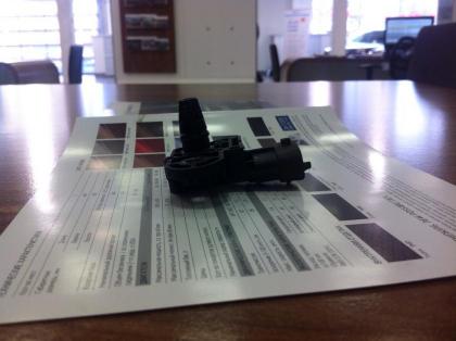

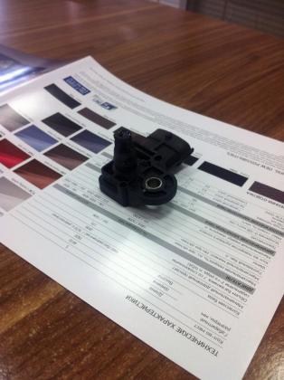

Solaris Опубликовано 26 октября, 2014 Жалоба Поделиться Опубликовано 26 октября, 2014 Вот и я добрался до сего девайса. Уделан был весь. Что удивило - на ощупь было похоже не на нагар, а на масляный пластилин из сажи. Ссылка на комментарий
Ромчелло Опубликовано 26 октября, 2014 Автор Жалоба Поделиться Опубликовано 26 октября, 2014 Прожиг начался после пробега 900 от последнего. До чистки было строго через 400. Это при том что из этих 900 на грязном датчике проехал 300. Выводы делать пока рано,но тенденция явная. Евгений26-конечно,это все самоубеждение))))) Ссылка на комментарий
melbu Опубликовано 26 октября, 2014 Жалоба Поделиться Опубликовано 26 октября, 2014 Господа трактористы. Датчик температуры на впуске вы уже посмотрели. Посмотрите как выглядит дроссель на старичке Z20DMH. А это его трубка EGR. На что похожа эта черная субстанция? Ссылка на комментарий
Ромчелло Опубликовано 26 октября, 2014 Автор Жалоба Поделиться Опубликовано 26 октября, 2014 Посмотрели. Трубку нужно почистить,но ничего критического. Это не забитый отложениями маслопровод к турбине Ссылка на комментарий
melbu Опубликовано 26 октября, 2014 Жалоба Поделиться Опубликовано 26 октября, 2014 Вам надо не столько трубку чистить, сколько искать решение появления кокса на впуске. Это кокс, который застрял в сепараторе вентиляции картера. При высоких оборотах его выдувает во пуск. Так что надо думать о том, как сделать так, чтобы кокс во впуск не летел. Ну лучше конечно подумать о том, что сделать, чтобы кокс не образовывался. PSК гадалке не ходи, в масляных трубках турбины у вас то же самое. Ссылка на комментарий
