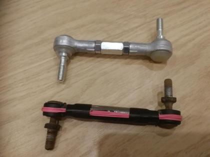

German_SPB Опубликовано 30 декабря, 2018 Жалоба Поделиться Опубликовано 30 декабря, 2018 Вот и меня постиг сей недуг, но в другой интерпрета́ции.Тяга отдельно продаётся?, или проще в евроавто донора купить. Ссылка на комментарий
German_SPB Опубликовано 30 декабря, 2018 Жалоба Поделиться Опубликовано 30 декабря, 2018 Может у кого есть, готов преобрести. Типа от не рабочего датчика. Ссылка на комментарий
S@chok Опубликовано 30 декабря, 2018 Жалоба Поделиться Опубликовано 30 декабря, 2018 Что-то тяги я не вижу отдельно, а датчик в сборе стоит как чугунный мост. Смотрите в Евроавто.Или отмойте тягу, может на ней есть какой артикул. Ссылка на комментарий
German_SPB Опубликовано 30 декабря, 2018 Жалоба Поделиться Опубликовано 30 декабря, 2018 А у нас, на Антаре, с переди тоже есть датчик, или только с зади? Ссылка на комментарий
S@chok Опубликовано 30 декабря, 2018 Жалоба Поделиться Опубликовано 30 декабря, 2018 Спереди я датчик не нашёл, хотя на Вольво идут 2 датчика - спереди и сзади. Ссылка на комментарий

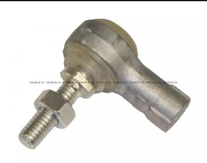

German_SPB Опубликовано 30 декабря, 2018 Жалоба Поделиться Опубликовано 30 декабря, 2018 Наверное сделаю, как многие. Через два шаровых наконечника, а именно Auger 10593:цена вопроса 220 рублей х на две штуки. Ссылка на комментарий
S@chok Опубликовано 30 декабря, 2018 Жалоба Поделиться Опубликовано 30 декабря, 2018 Зная ценник корректора стоит занятся рукоделием. Ссылка на комментарий

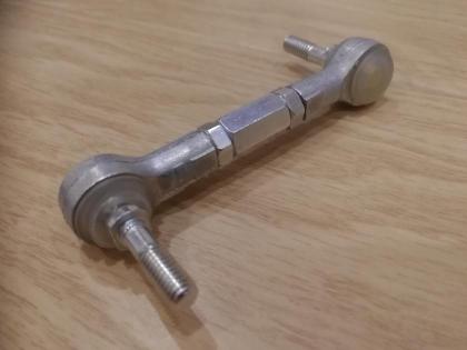

German_SPB Опубликовано 30 декабря, 2018 Жалоба Поделиться Опубликовано 30 декабря, 2018 (изменено) Вышло как-то так. Цена вопроса: 440 шаровые + 24 метизы + 180 осушитель Wurth (промыть все детальки) = 640 руб. Изменено 30 декабря, 2018 пользователем German_SPB Ссылка на комментарий
S@chok Опубликовано 30 декабря, 2018 Жалоба Поделиться Опубликовано 30 декабря, 2018 Не тяжелая тяга для механизма? Ссылка на комментарий
German_SPB Опубликовано 30 декабря, 2018 Жалоба Поделиться Опубликовано 30 декабря, 2018 Не тяжелая тяга для механизма?Родная - 29 грамм, замена - 68 грамм. Многие ставят, говорят норм. Попробую :). Как говорили, в фильме Большой кушь: тяжёлый, значит надёжный :) Ну дальше сами знаете. Ссылка на комментарий
S@chok Опубликовано 30 декабря, 2018 Жалоба Поделиться Опубликовано 30 декабря, 2018 Я наверное всё же из тяги стабилизатора сделал. На Астре Н как раз идут пластиковые. Ссылка на комментарий
German_SPB Опубликовано 30 декабря, 2018 Жалоба Поделиться Опубликовано 30 декабря, 2018 (изменено) Я наверное всё же из тяги стабилизатора сделал. На Астре Н как раз идут пластиковые.А как выдержать длину тяги? Или там шарниры отдельно? Изменено 30 декабря, 2018 пользователем German_SPB Ссылка на комментарий
S@chok Опубликовано 30 декабря, 2018 Жалоба Поделиться Опубликовано 30 декабря, 2018 Это я так, утрирую. У Пассата длинные тяги стабилизатора и миниатюрнее, чем рулевые тяги. Можно обрезать , нарезать резьбу и будет как вы сделали, только изящнее. Тяги стабилизатора - 1K0411315K, в вашем случае можно взять какой-нибудь дешевый заменитель. Ссылка на комментарий
