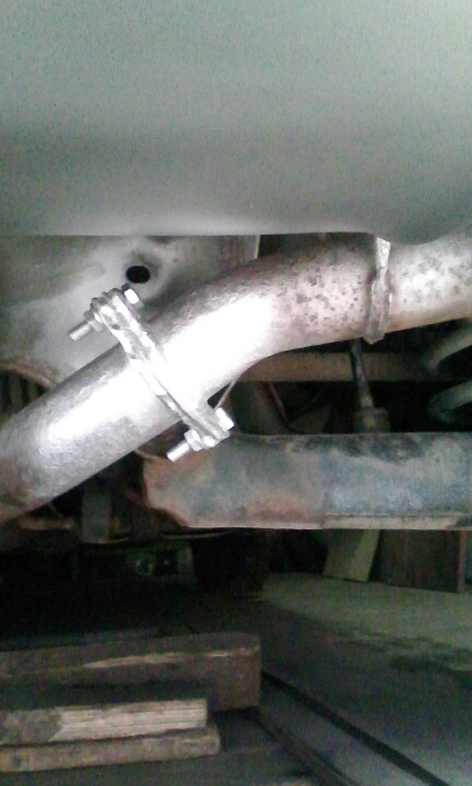

kudan01 Опубликовано 4 июля, 2018 Жалоба Поделиться Опубликовано 4 июля, 2018 Нахера эти чукчи применили твердостальные шпильки в нашем выхлопе? Я день высверливал две штуки на фланцах последней банки. Две дрели. Десяток сверел и сотня заточек их. Это алес. Кретины.Толковые инженеры закладывают в выхлоп спец болты латунного цвета сплав. Не так ржавеют,и поддаются сверлению. А здесь .... Ссылка на комментарий
kudan01 Опубликовано 4 июля, 2018 Жалоба Поделиться Опубликовано 4 июля, 2018 Фоты борьбы за фланец , его прокладка, покраска, задней банки, задней накладки бампера, заодно красились 2 колпачка дисков. Ссылка на комментарий
Кислый Опубликовано 4 июля, 2018 Жалоба Поделиться Опубликовано 4 июля, 2018 kudan01, мне открутили родные проржавевшие гайки, я в шоке был, думал болгарка только. Ссылка на комментарий
kudan01 Опубликовано 5 июля, 2018 Жалоба Поделиться Опубликовано 5 июля, 2018 Если гайка имеет вид, то бороться с ней можно. Но на 2.0 на заднем фланце гайки просто практически нет, ржа их сьедает вместе со шпилькой , превращая в однородную массу. Кстати есть артикул ориг. гаек. По- хорошему, пока авто свежее, их лучше менять. Пока откручиваются и подкрашивать фланцы , чтобы не ржавели. Ссылка на комментарий

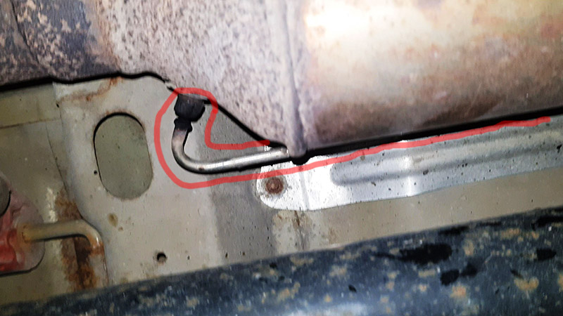

Megapixel Опубликовано 3 октября, 2018 Жалоба Поделиться Опубликовано 3 октября, 2018 Доброго дня!Друзья, подскажите, что за тонкая металлическая трубочка идёт рядом с глушителем со стороны водителя (см на фото). Как она называется и за что отвечает? Она оторвалась от глушака (на фото в "чёрном месте"). Ошибок при прожиге нету (дизель 2008 г).Может что подскажите если такое было у вас..Спасибо! Ссылка на комментарий
kudan01 Опубликовано 3 октября, 2018 Жалоба Поделиться Опубликовано 3 октября, 2018 вообще-то это трубка как-то завязана конструктивно на сажевом ...там у нас датчик давления до сажевого и в самом сажевом второй...ее нужно возвращать на место. она не просто так. Ссылка на комментарий
Scratcher Опубликовано 3 октября, 2018 Жалоба Поделиться Опубликовано 3 октября, 2018 Доброго дня!Друзья, подскажите, что за тонкая металлическая трубочка идёт рядом с глушителем со стороны водителя (см на фото). Как она называется и за что отвечает? Она оторвалась от глушака (на фото в "чёрном месте"). Ошибок при прожиге нету (дизель 2008 г).Может что подскажите если такое было у вас..Спасибо! Это трубочка одна из двух, что идут на дифференциальный датчик. Замеряется давление до и после сажевого фильтра, дабы определить степень его забитости. Ссылка на комментарий

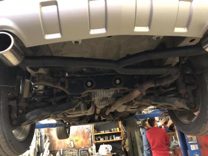

Skrul Опубликовано 10 ноября, 2018 Жалоба Поделиться Опубликовано 10 ноября, 2018 Вот и у меня возник вопрос разделить глушитель и убрать банку снизу... С задумкой поставить туда запаску как на каптивах... Или возможно баллон ГБО... Как то он мне в багажнике не улыбается... Ссылка на комментарий
