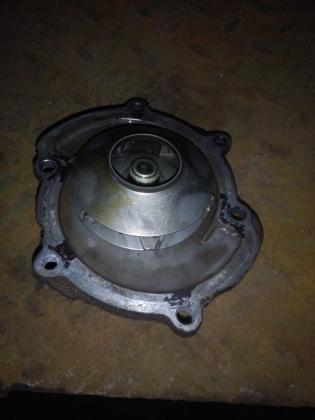

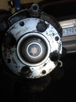

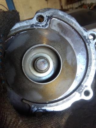

Tofsla Опубликовано 11 февраля, 2019 Жалоба Поделиться Опубликовано 11 февраля, 2019 У помпы есть отверстие в верхней части снаружи, через которое должен течь антифриз если течет сама помпа. Может течь через прокладку конечно. но есть еще отверстие над помпой в лобовой крышке, и если течет из под патрубка Тобразного, у меня как раз такой вариант был, то антифриз стекает по боковой стенке в щель под патрубком, и начинает вытекать из под лобовой крышки через отверстие над помпой, счас фото кину. Я просто тоже поменял помпу сначала а потом обращался по гарантии с тем же самым вопросом.Вот тут видно помпу, Видно отверстие на помпе из которого течет когда течет сальник помпы. Оно сухое. Видно отверстие над помпой из под которого потек - боялись что течет из равала. Текло по факту из-под фигурной нижней прокладки т-образного патрубка, но так, что этого было практически не видно. зато вот из-под лобовой крышки из отверстия этот потек был ручьем....Если будете экспериментировать с паронитом - держит. Я ставил временную прокладку из паронита с обратной стороны под патрубки печки временно - пока стоит :) Сервисники сказали - пока не высохнет, год-полтора. но при таких прокладках нельзя использовать никакие промывки системы охлаждения - у меня разьело промывкой все неоригинальные прокладки....могу фото на телефон скинуть если нужно - там получше качество чуть, увеличить можно, лучше видно весь узел. Ссылка на комментарий
Skrul Опубликовано 11 февраля, 2019 Жалоба Поделиться Опубликовано 11 февраля, 2019 (изменено) Вот. Спасибо.Но вверх у меня как раз сухой.А это отверстие для съёма крышки лобовины.У меня снизу течёт похоже. Подрамник мокрый. А больше течь с этой стороны не от куда. Вроде.Я вот думаю может прокладку поставил кверху ногами. Сниму сегодня вечером. Погляжу.А фото мне этого хватило. У меня же потекло не просто так. Я цепи менял. И вот после сборки. Потекло. Но один фиг ещё раз разбирать. Ошибся на один зуб в цепях.Вот сразу ищу все ответы чтобы ещё раз не лазить. )) Изменено 11 февраля, 2019 пользователем Skrul Ссылка на комментарий
Tofsla Опубликовано 11 февраля, 2019 Жалоба Поделиться Опубликовано 11 февраля, 2019 Ну я насколько помню она фигурная, ее не поставишь по другому по моему.... Отверстие для сьема, да, но подленькое...... может не подготовил поверхности качественно или герметик дрянь? там же резинка по центру прокладки идет.... Ссылка на комментарий
Skrul Опубликовано 11 февраля, 2019 Жалоба Поделиться Опубликовано 11 февраля, 2019 Я герметик не использовал. Там же резинка. А поверхности все очистил. Ссылка на комментарий

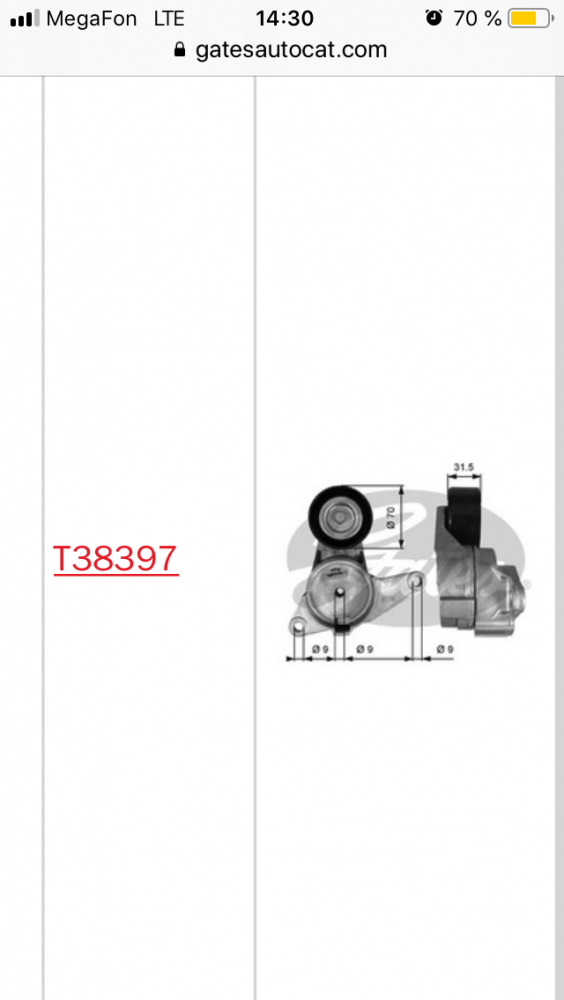

Иванович Опубликовано 14 апреля, 2019 Жалоба Поделиться Опубликовано 14 апреля, 2019 Други подобрал на 3,2л, оцените кто в курсе последних тенденций1) VKPC85702 ранее насос был в комплекте с уплотнителем, сейчас дает фотку только с прокладкой. Уплотнитель дополнительно брать? 2) Т38397 В описании идет иногда как ролик :unknw: . Фактически натяжитель с роликом в комплекте?3) 966287804) 6PK2403 Ссылка на комментарий
S@chok Опубликовано 14 апреля, 2019 Жалоба Поделиться Опубликовано 14 апреля, 2019 Вова редко отдельно идутВ сборе это натяжитель По насосу лучше тут почитать - https://www.vsm.skf.com/ru/ru/products/VKPC85702 1 Ссылка на комментарий

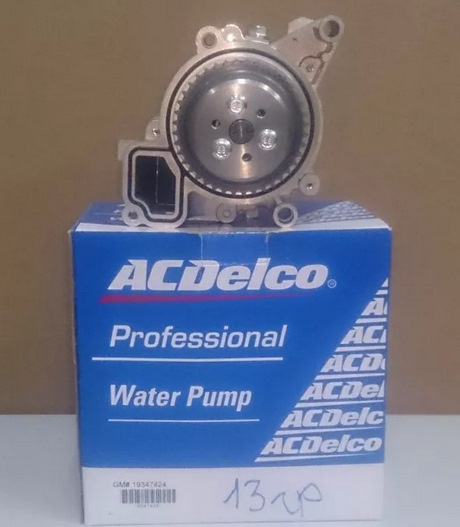

tula71 Опубликовано 27 июня, 2019 Жалоба Поделиться Опубликовано 27 июня, 2019 Вопрос кто сталкивался с заменой помпы на 2.4 рестайл. Там цепь.Номер по каталогу General Motors 12630084.При разговоре с мотористом он сказал, что при замене приносят помпу со звездочкой , а бывает без.На которой нет звездочки, которую крутит цепь, нужно будет звездочку переставлять со старой. И вот это самый лучший вариант - с его слов. У них есть специальный съемник, которым они снимают с вала звездочку и фиксируют ее на цепи.Если же принести насос уже всборе со звездой то там будет геморрой при замене... Кто- то сталкивался с этим??? Замена оригинала AC Delco 19347424 со звездочкой на валу А есть без звездочки SKF VKPC 85308 или же Hepu P 321 Ссылка на комментарий

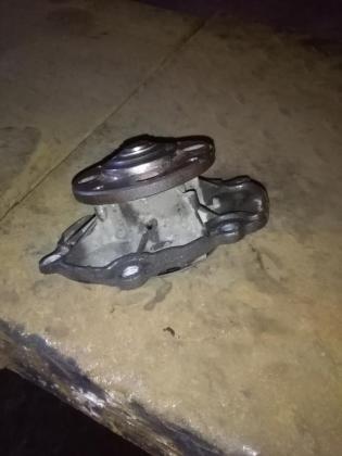

Фёдор279 Опубликовано 10 ноября, 2019 Жалоба Поделиться Опубликовано 10 ноября, 2019 (изменено) Добрый вечер! Кто нибудь примерял ZEKKERT WP1256 ??? Какое послевкусие если ставили? Установил сие чудо в апреле 18-ого. Сразу были подозрения, что что-то не так. Люфт был. С пол года стал замечать металлический звон при холодном запуске. Думал на цепи. Сегодня с другом авто-механиком утром слушали, пришли к мнению что помпа. Фото помпы которая стояла до замены Как ходят к примеру AC DELCO 19371708? Изменено 10 ноября, 2019 пользователем Фёдор279 Ссылка на комментарий
