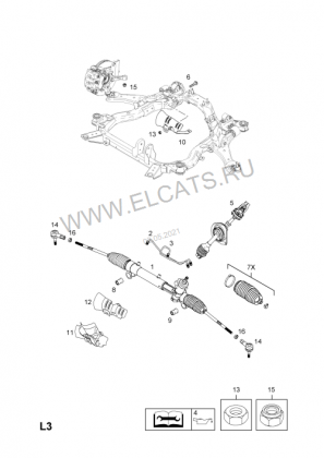

Vic Опубликовано 6 мая, 2022 Жалоба Поделиться Опубликовано 6 мая, 2022 (изменено) Всех приветствую.Второй раз сдох правый пыльник рейки, прожил полтора года Lemforder 33970 01. Поделитесь пожалуйста опытом, кто какие ставил и сколько ходят.И у кого-нибудь стоят щитки термозащитные на 3.0 на пыльниках рейки 20786783 и 20786782 ?https://disk.yandex.ru/i/PRa7tF7eiTv8jAМне по гарантии меняли рейку когда-то, подозреваю, забыли поставить обратно.https://disk.yandex.ru/i/3CNSe-ftse6hyAУ меня на 3.0 несколько сантиметров от выхлопа до пыльника рейки - прям просится туда какой-нибудь экран... Изменено 6 мая, 2022 пользователем Vic Ссылка на комментарий

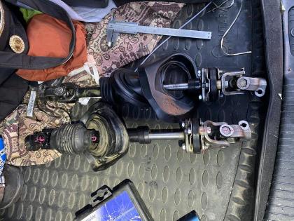

odin_doma Опубликовано 10 сентября, 2022 Жалоба Поделиться Опубликовано 10 сентября, 2022 Напишу сюда. Менял рулевую рейку - на старой сгнил корпус. Некоторое время насос работал без уровня жидкости. Насос разбирал, смотрел, никаких видимых дефектов нет. На холодную руль легкий, потом тяжеловат. Жидкость залита оригинал. Прочитал, что это может быть насос ГУР, но смущает, что тугой руль становится снова легким после непродолжительного выключения двигателя - например на время заправки топлива. Как я понимаю, жидкость ГУР за две минуты не может стать холодной. Купил новую крестовину на рулевой карданчик, но на сервисе категорически отговорили ее менять, мол старая крутится без проблем и нет причин туда лезть.Может быть быть у меня сбиты положения руля или сервотроник требует калибровки? Из инструментов есть только бортовой компьютер и ELM327. Ссылка на комментарий

odin_doma Опубликовано 11 октября, 2022 Жалоба Поделиться Опубликовано 11 октября, 2022 (изменено) Купил контрактный насос ГУР, поставил его и выяснил, что и мой насос тоже рабочий, т.к. ничего не изменилось. :D: Снимал рулевой вал, пролил смазкой крестовины, нагревал нижнюю - так она на горячую крутится еще легче, чем на холодную, а вот руль как раз наоборот. Вчера, читая всякие истории с тяжелым рулем, случайно выяснил, что на наших машинах есть радиатор ГУР. После того, как я увидел этот "радиатор" появилась мысль поставить радиатор масла настоящий, например от УАЗа, однако, помимо колхоза, будет еще проблема с перекрытием основного и радиатора кондиционера. Почему руль становится тугим после продолжительной езды? Кажется я нашел ответ - антигравий/антикор рейки, которым я покрыл свою новую рейку после сквозной коррозии корпуса предыдущей. Тугой руль особенно заметен при подруливании на трассе, хотя должно бы быть наоборот. Видимо перегревается жидкость в рейке при отсутствии циркуляции при езде по прямой. Теплообмен из-за антикора нарушен. Чтобы проверить догадку надо снять антигравий, для чего нужно снять рейку :zloj: Изменено 11 октября, 2022 пользователем odin_doma Ссылка на комментарий
