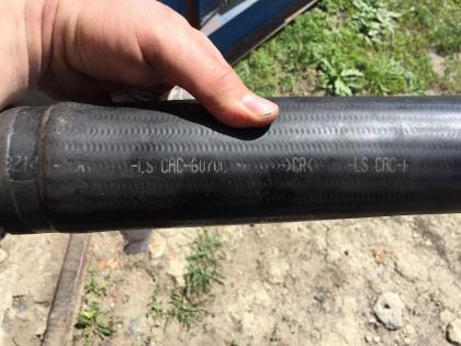

Кстати, они оказались чуть длиннее оригинальный, поэтому их пришлось укоротить. Дальше все легко, укорачиваем и присоединяем под правильным углом нижний патрубок, засовывам все назад, натягиваем нижний патрубок на радиатор, хомут пока не затягиваем, присоединяем верхний прямой патрубок к корпусу дроссельной заслонки и надежно затягиваем хомут, соединяем второй конец прямого патрубка с аллюминиевой трубой, крепим кронштейн этой трубы и после этого зятягиваем остальные патрубки. Забыл сказать, посадочные гнезда под патрубки и под хомуты смазывал силиконовой смазкой. Все остальное собираем в обратной последовательности.
Как результат, при оборотах больше 2500, когда включается турбина, постороннего свиста не стало и черный дым из выхлопной трубы не идет. Ну а на ходу проверю завтра. И еще один момент, входной патрубок по внешнему виду не соответствует тому, что прислали. Родной в виде гофры со стальной проволокой в качестве усиления, прислали обычный прямой, но размеры подходят. Входной менять не стал, внешне он в отличном состоянии, интересно, у кого-нибудь он отказывал? В ощем, текста написал много, может кому-нибудь поможет информация.
