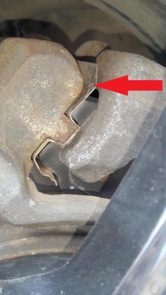

Snooz Опубликовано 25 августа, 2017 Жалоба Поделиться Опубликовано 25 августа, 2017 (изменено) Антараводы, выручайте..что это может быть?Скребет правый диск( а может и не диск), колодки менял 70км назад, стоят новые, выработка на диске 2-2.5мм Изменено 25 августа, 2017 пользователем Snooz Ссылка на комментарий
S@chok Опубликовано 26 августа, 2017 Жалоба Поделиться Опубликовано 26 августа, 2017 Направляющие чистили-смазывали? Пружины новые ставили или старые? Их тоже мазали? Ссылка на комментарий
zloi_kot Опубликовано 26 августа, 2017 Жалоба Поделиться Опубликовано 26 августа, 2017 А не слишком дофига 2-2,5 мм выработки? Ссылка на комментарий
S@chok Опубликовано 26 августа, 2017 Жалоба Поделиться Опубликовано 26 августа, 2017 Если цилиндр клинит или колодка, то быстро можно такую выработку получить. Хотя рекомендуемый износ дисков в районе 1,1 - 1,5мм. После чего надо их менять. Ссылка на комментарий
Snooz Опубликовано 26 августа, 2017 Жалоба Поделиться Опубликовано 26 августа, 2017 (изменено) Если цилиндр клинит или колодка, то быстро можно такую выработку получить. Хотя рекомендуемый износ дисков в районе 1,1 - 1,5мм. После чего надо их менять.Может 2-2.5 и перегнул, но 1.5мм наверно точно. Все чистили, смазывали. Делал в сервисе. Вечерком прокатился , в салоне ужансый запах после активного торможения. От колеса аж дымок легкий пошел и после этого скрежет вроде прошел. Завтра к ОД на покраску ну и глянут пусть что это за хрень такая.. Что то не могу добавить ссылку на ютуб с видео звука Изменено 26 августа, 2017 пользователем Snooz Ссылка на комментарий
S@chok Опубликовано 26 августа, 2017 Жалоба Поделиться Опубликовано 26 августа, 2017 Дымок может быть и от того, что диски грязными руками лапали, особенно маслинными. Вы присутствовали при замене? Ссылка на комментарий
Snooz Опубликовано 26 августа, 2017 Жалоба Поделиться Опубликовано 26 августа, 2017 Дымок может быть и от того, что диски грязными руками лапали, особенно маслинными. Вы присутствовали при замене?Да. + еще по ходовке выявили недочеты, попробую завтра у ОД попытать счастье, но не о ходовке речь. Предыстория такая. Поменял колодки на sangsin, и все бы ничего, но вылез этот шорох.Появляется только на прогретых тормозах если можно так выразиться. Цикличный звук, увеличивается с увеличением вращения колеса и затухает с уменьшением. Ссылка на комментарий
S@chok Опубликовано 26 августа, 2017 Жалоба Поделиться Опубликовано 26 августа, 2017 Может грязь, а может грязезащитный щиток погнули. Было тут у моего коллеги такое на Алмере Классик. Вечером поменял колодки и уехал, рядом с домом дело было, а утром пока ехал на работу думал, что колодка заклинила. Приехал подняли, сняли колесо и отогнули щиток. Все нормализовалось. Ссылка на комментарий
Snooz Опубликовано 26 августа, 2017 Жалоба Поделиться Опубликовано 26 августа, 2017 Может грязь, а может грязезащитный щиток погнули. Было тут у моего коллеги такое на Алмере Классик. Вечером поменял колодки и уехал, рядом с домом дело было, а утром пока ехал на работу думал, что колодка заклинила. Приехал подняли, сняли колесо и отогнули щиток. Все нормализовалось.на щиток сразу подумал, вчера его отогнули-не помогло. Ссылка на комментарий
Snooz Опубликовано 26 августа, 2017 Жалоба Поделиться Опубликовано 26 августа, 2017 Проехался 10км, оттормаживался. Звук пропал. Чудеса Ссылка на комментарий
S@chok Опубликовано 26 августа, 2017 Жалоба Поделиться Опубликовано 26 августа, 2017 Грязь между щитком и диском. Такое бывает. Ссылка на комментарий
Snooz Опубликовано 26 августа, 2017 Жалоба Поделиться Опубликовано 26 августа, 2017 Грязь между щитком и диском. Такое бывает.хорошо бы она, а то уже подрасстроился. Но изначально было чувство, что что-то на6ревается, расширяется и начинает тереть. Ссылка на комментарий
