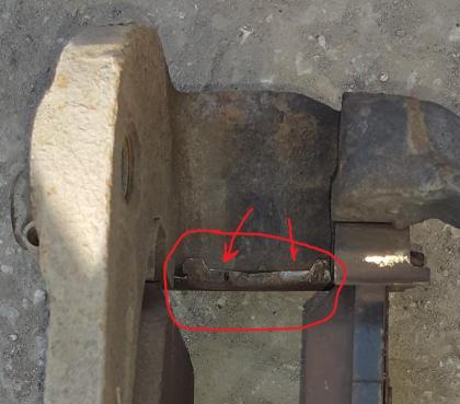

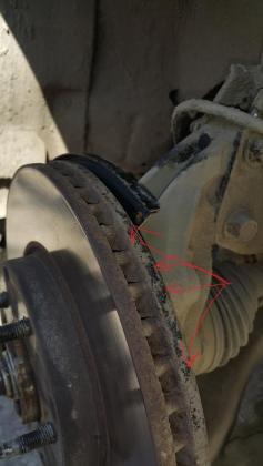

и так мини отчет по моей проблеме, которая в последствии была решена:
горемастера. которые меняли мне колодки выбивали направляющую молотком да так, что погнули эту самую направляющую(на картинке номер "2")!!! стержень или болт был кривой поэтому колодки сжимались, но не разжимались вовсе и от перегрева колодок был характерный низкий вой или гул.. естестно я в шоке от увиденного и от того что насколько по..уй этим мастерам, что будет с твоей машиной в последствии от такой замены, прилагаю фотку..
