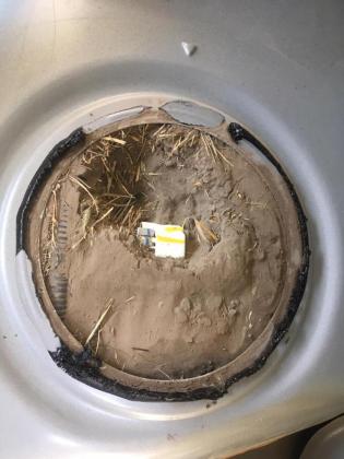

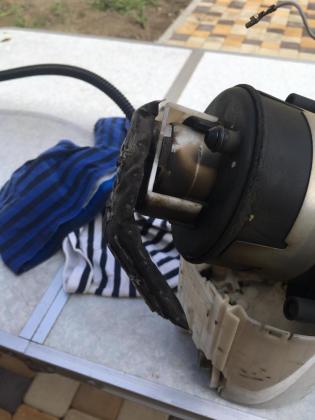

Tolisman Опубликовано 26 мая, 2021 Жалоба Поделиться Опубликовано 26 мая, 2021 (изменено) Да, все отлично, снял, поменял сеточку от лачетти (180 руб.) как здесь неоднократно писали, сбросил ошибку через ELM и проблема ушла!Судя по состоянию сеточки, и отверстию в полу салона, которое ведет к насосу, туда с 2012 года вообще ни кто не заглядывал! Изменено 26 мая, 2021 пользователем Tolisman Ссылка на комментарий
zloi_kot Опубликовано 26 мая, 2021 Жалоба Поделиться Опубликовано 26 мая, 2021 судя по грязи - нырял по уши в болота. это надо постараться. проверь сапуны на заднем редукторе и всякие сальники. Ссылка на комментарий
