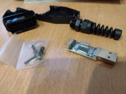

Фёдор279 Опубликовано 14 марта, 2021 Жалоба Поделиться Опубликовано 14 марта, 2021 Получил сегодня штекер, с имеющимся уже в наличии PL2303H? буду ваять шнурок. Ссылка на комментарий

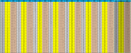

H`UGO Опубликовано 17 марта, 2021 Жалоба Поделиться Опубликовано 17 марта, 2021 По сути PID - 3B6D__ Это установка значения до следующей замены масла, а крайние два символа задают это значение в диапазоне от 0 до 255 что соответствует пробегу от 0 до 15 000 км. То есть задать можно любой пробег кратный 1/255 от 15 000. Как это и зачем!? Допустим машина проехала после замены масла уже 2 560 км и хотелось бы поточнее задать интервал, а именно 15 000 - 2 560 = 12 440 км.Путём несложных вычислений находим сначала сколько это пробег будет составлять в промежутке от 0 до 255. (12 440 * 256 / 15 000 = 211,48)Нам нужно целое число 211 или 212.Возьмём меньшее то есть 211.Для перевода в шестнадцатиричное значение или HEX можно использовать инженерный калькулятор. Я часто это делаю поэтому набросал табличку в Excel которой и поделюсь ниже. Ищем в графе DEC 211 и видим права в графе HEX значение D3.Ну и готовый PID получился 3B6DD3.Отправив его в компьютер мы получим 12 440 км остаток ресурса масла. Если общий пробег нужно уменьшить к примеру до 10 000 км, то соответственно в расчётах меняем 15 на 10 т км. 2 Ссылка на комментарий
