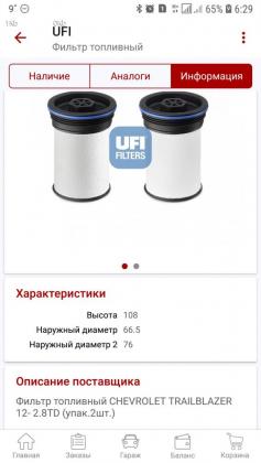

Евгений26 Опубликовано 4 октября, 2020 Жалоба Поделиться Опубликовано 4 октября, 2020 Кто нибудь стал от Trail Blazer длинные фильтра матерчатые?Достались мне такие и есть некоторые сомнения.Ибо если подходили на раз-два, то и наша повозка была бы заявлена...А только двигатель 2,8D. Ссылка на комментарий

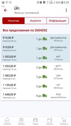

Евгений26 Опубликовано 5 октября, 2020 Жалоба Поделиться Опубликовано 5 октября, 2020 Ссылка на комментарий

yt62 Опубликовано 5 октября, 2020 Жалоба Поделиться Опубликовано 5 октября, 2020 Кто нибудь стал от Trail Blazer длинные фильтра матерчатые?Достались мне такие и есть некоторые сомнения.Ибо если подходили на раз-два, то и наша повозка была бы заявлена...А только двигатель 2,8D.В ТБ направление фильтрации противоположное, антаровские гофры у них разрывало. Ссылка на комментарий
