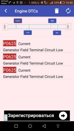

DDL Опубликовано 22 марта, 2019 Жалоба Поделиться Опубликовано 22 марта, 2019 поставил сегодня сам на нее "сканер" ELM327, сначала заряжал нормально - 14,9 В, но потом провалился на 12 В и домой уже приехал на одной аккуме..здесь график, если кому интересно https://drive.google.com/file/d/1ieE2__ig-n9MsnbZgdp5sOD6WoyNYa64/view?usp=sharing Ссылка на комментарий

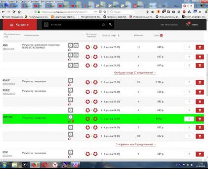

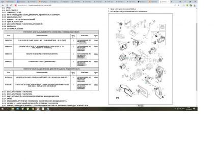

DDL Опубликовано 30 марта, 2019 Жалоба Поделиться Опубликовано 30 марта, 2019 (изменено) Интерсесно конечно, только в итоге что? Помогла переборка и замена щёток?Да все помогло и заработало. Только в моем случае требовалась еще и замена коллектора с контактными кольцами, но я его отдельно найти не смог, к сожалению пришлось пока ставить щетки в старое место. Контактное кольцо протерлось "до дыр", поэтому щетки долго не проходят, надо менять генератор или искать сервис где смогут подобрать аналог коллектора по месту. Очевидно, по этой причине наблюдается "дребезг" уровня напряжения на графике: Изменено 30 марта, 2019 пользователем DDL Ссылка на комментарий
sts Опубликовано 30 марта, 2019 Жалоба Поделиться Опубликовано 30 марта, 2019 Уважаемый DDL смотри пост 392 стр.20 этого раздела. Найдешь номер по кольцу. 1 Ссылка на комментарий
