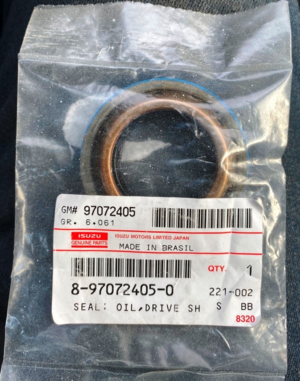

Daddy Опубликовано 13 января, 2020 Жалоба Поделиться Опубликовано 13 января, 2020 Потёк родимый сальник заднего привода и на этом творении GM. Выписал себе от ISUZU, ранее ставил этот на своём Winstorm. Года идут, модели обновляются, а болячки прежние. Правда и лечение копеечное... Ссылка на комментарий

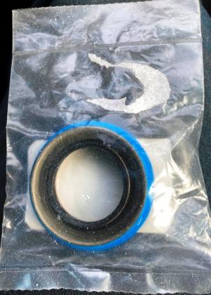

Daddy Опубликовано 18 января, 2020 Жалоба Поделиться Опубликовано 18 января, 2020 (изменено) Сальник от Исудзу пришел, обратите внимание на номер GM. Идентичен с родным, только в рубашке имеются отверстия. Изменено 18 января, 2020 пользователем Daddy Ссылка на комментарий
kudan01 Опубликовано 18 января, 2020 Жалоба Поделиться Опубликовано 18 января, 2020 В коробку такой же ставил. Еле впервые, надфилем подчищал привалочную поверхность , синюю вот эту, там слой спец краски. Ссылка на комментарий
Daddy Опубликовано 21 января, 2020 Жалоба Поделиться Опубликовано 21 января, 2020 Встал как родной и даже лучше!Обезноженная АнтараПодтекающий редуктор из-за сальника - болезнь, не излеченная концерном GM ни в одной версии!Сальник старый, сальник новый. Отмытый редуктор, со свежим маслом от Mobil. Ссылка на комментарий
