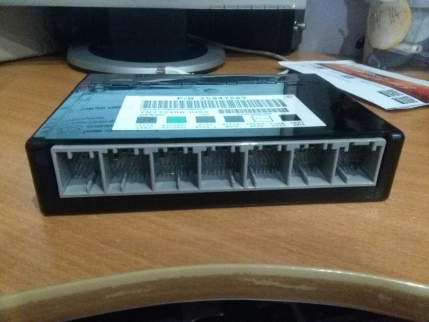

Фёдор279 Опубликовано 13 ноября, 2020 Жалоба Поделиться Опубликовано 13 ноября, 2020 Вытащил сегодня эту гадость БСМ. Минут пять понадобилось. Снял рамку и модуль управления печкой, а там и он. Сухой и чистый Увеличенции нет, поэтому самому не посмотреть, буду паяльщику отдавать на осмотр. Но какой то подозрительный, на мой взгляд, узел в углу Ссылка на комментарий
Фёдор279 Опубликовано 17 ноября, 2020 Жалоба Поделиться Опубликовано 17 ноября, 2020 Пришел полный медный таз! Пропаяли прикрепленный выше блок. Теперь не только дворники сами по себе живут, но и вся машина, сама заводиться, сама глохнет не реагируя на ключ и даже когда закрытая без хозяина внутри!Что делать и как лечить? Блок под замену или ещё поправимо?Было ли у кого такое же приключение? Ссылка на комментарий
AlexPit Опубликовано 18 ноября, 2020 Жалоба Поделиться Опубликовано 18 ноября, 2020 да, совсем забыл, промыли от флюса хорошо? Ссылка на комментарий
Tofsla Опубликовано 24 ноября, 2020 Жалоба Поделиться Опубликовано 24 ноября, 2020 Пришел полный медный таз! Пропаяли прикрепленный выше блок. Теперь не только дворники сами по себе живут, но и вся машина, сама заводиться, сама глохнет не реагируя на ключ и даже когда закрытая без хозяина внутри!Что делать и как лечить? Блок под замену или ещё поправимо?Было ли у кого такое же приключение?ищите толкового автоэлектроника, этот сервис в любом случае меняйте. Ссылка на комментарий

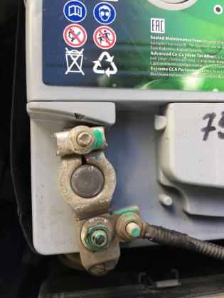

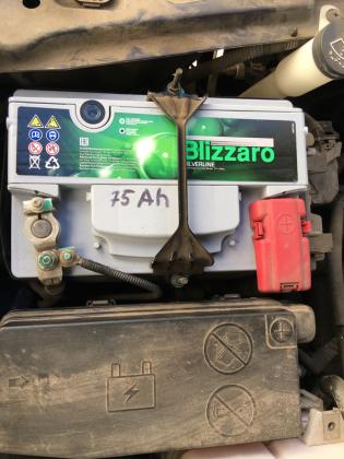

ибн_похабыч Опубликовано 6 февраля, 2021 Жалоба Поделиться Опубликовано 6 февраля, 2021 Коллеги, подскажите - Что за провод в тонкой гофре сидит на минусовой клемме аккумулятора?Обнаружил, что он обломился - но в машине ничего не поменялось. Цвет - Коричневый с белой полосой.Фото у Каптивщиков взял без спросу, думаю не обидятся.Или ткните куда посмотреть. Спасибо заранее Ссылка на комментарий
Евгений26 Опубликовано 6 февраля, 2021 Жалоба Поделиться Опубликовано 6 февраля, 2021 Этот проводок должен идти на шпильку рядом с монтажным блоком на крыле.Так сделано на дизеле.Если так, я вообще тогда уссусь - 4 квадарата на весь кузов... Ссылка на комментарий
ибн_похабыч Опубликовано 6 февраля, 2021 Жалоба Поделиться Опубликовано 6 февраля, 2021 Этот проводок должен идти на шпильку рядом с монтажным блоком на крыле.Так сделано на дизеле.Если так, я вообще тогда уссусь - 4 квадарата на весь кузов...Нет, он сливается с шнурком от датчика в бОльшую гофру и уходит куда то к щиту за двигателем. Ссылка на комментарий
Евгений26 Опубликовано 6 февраля, 2021 Жалоба Поделиться Опубликовано 6 февраля, 2021 Тогда тянуть.Можно в тисе глянуть. Как вариант.Но первая версия тиса, самая косячная и перевод еще тот... Ссылка на комментарий
