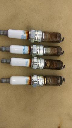

moroz Опубликовано 23 мая, 2016 Жалоба Поделиться Опубликовано 23 мая, 2016 (изменено) проехал 32000 км,начитавшись интернетов,решил что свечи Acdelco надо менять,аналоги посмотрел,ценник от 500 рублей,жаба сказала что производитель свечей даёт гарантию на 100тыс км и ему надо верить :D: но так как часто езжу по России на дальние расстояния запас свечей надо иметь,наткнулся у китайцев http://ru.aliexpress.com/item/ACDELCO-IRIDIUM-SPARK-PLUG-41-103-12625058-FOR-BUICK-REGAL-GL8-LACROSSE-CENTURY-CHEVROLET-CAMARO-MALIBU/32428532146.htmlзаказал,1370 руб,то ли китайцы оригиналом торгуют,то ли качество подделки на высоте,на свечах все маркировки как и на моих родных свечах,кроме номера партии,разницы не нашел,поставил-работает как и работало,х.з. старые не выкинул)))только маркировка на цоколе 41-103 4802903,сейчас 41-103 12625058,но это одно и тоже как я понял. Изменено 23 мая, 2016 пользователем moroz Ссылка на комментарий

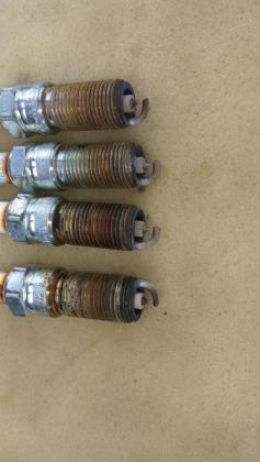

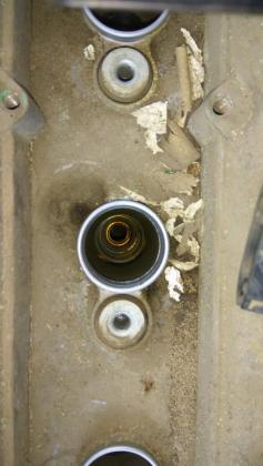

djVu Опубликовано 29 июля, 2017 Жалоба Поделиться Опубликовано 29 июля, 2017 Всем доброго здравия!После покупки авто установил ГБО и сразу установил свечи Denso ITL16. Старые свечи выглядили так (какой пробег на них откатал предыдущий валделец - неизвестно, на одометре 86 000 км) Пару свечей имели маслянный налёт в районе начала резьбы. Как думаете стоит снимать клапанную крышку для замены прокладки или забить?Вот фото свечных колодцев А вот так выглядит дроссельная заслонка Тоже интересно ваше мнение чистить или ещё нормально?Если чистить: снять её, залить ABRO, оттереть налёт, а дальше адаптацию делать не прийдётся? А вот ещё фото которое меня очень смущает, решил сфотать внутрянку через отверстие маслозаливной... как-то вид не очень или же норма? Масло сменил сразу как купил. Может чем почистить дополнительно порекомендуете? Всем доброго здравия!После покупки авто установил ГБО и сразу установил свечи Denso ITL16. Старые свечи выглядили так (какой пробег на них откатал предыдущий валделец - неизвестно, на одометре 86 000 км) Пару свечей имели маслянный налёт в районе начала резьбы. Как думаете стоит снимать клапанную крышку для замены прокладки или забить?Вот фото свечных колодцев А вот так выглядит дроссельная заслонка Тоже интересно ваше мнение чистить или ещё нормально?Если чистить: снять её, залить ABRO, оттереть налёт, а дальше адаптацию делать не прийдётся? А вот ещё фото которое меня очень смущает, решил сфотать внутрянку через отверстие маслозаливной... как-то вид не очень или же норма? Масло сменил сразу как купил. Может чем почистить дополнительно порекомендуете? Ссылка на комментарий
VLAD1971 Опубликовано 29 июля, 2017 Жалоба Поделиться Опубликовано 29 июля, 2017 Сообщение два раза дублировалось. Масляную систему можно промыть - благо присадок сейчас море ( на других авто замечательно промывалось 3 литра керосина + 2 литра масла - 5 мин на холостом. Дальше замена на нормальное масло и фильтра). Дроссельную заслонку мою - при наличии ошибок. Свечи отработали 30000-35000 км . В свечных колодцах на фото масла -не видно (если крышка головки не потеет маслом) -я бы не трогал. Ссылка на комментарий
