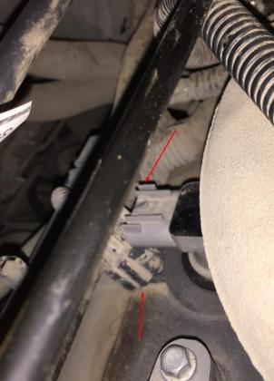

melbu Опубликовано 22 июня, 2015 Жалоба Поделиться Опубликовано 22 июня, 2015 Вы просто ошибку попробу1те считать. Там либо про пропуски, тогда свечи, либо по смеси, тогда что-то не так собрали. Колектор снимали, прокладку меняли на новую? Ссылка на комментарий
NERSKY Опубликовано 22 июня, 2015 Жалоба Поделиться Опубликовано 22 июня, 2015 Тут однозначно либо свечи, либо воздух сосет... Считайте ошибки, как Вам выше ссылку дали, и станет всё ясно Ссылка на комментарий
Zerx Опубликовано 22 июня, 2015 Жалоба Поделиться Опубликовано 22 июня, 2015 (изменено) Коллектор снимал, но прокладки там и так как новые, не вижу смысла их менять. Коллектор снимал, но прокладки там и так как новые, не вижу смысла их менять. Изменено 22 июня, 2015 пользователем Zerx Ссылка на комментарий
Zerx Опубликовано 22 июня, 2015 Жалоба Поделиться Опубликовано 22 июня, 2015 Записал видео с диагностикой, но так и не понял что там за морзянка :(https://youtu.be/5_phZMW09eM Ссылка на комментарий
NERSKY Опубликовано 22 июня, 2015 Жалоба Поделиться Опубликовано 22 июня, 2015 а чего тут непонятного: пропуск зажигания в пятом горшке (ошибки 0300, 0305) Ссылка на комментарий
melbu Опубликовано 22 июня, 2015 Жалоба Поделиться Опубликовано 22 июня, 2015 Вот не везёт, так не везёт. Были бы пропуски в чётных цилиндрах, или хотя бы в первом .А тут в пятом. Значит опять закупать ящик пива и на целый день в гараж, скидывать коллектор. Ссылка на комментарий

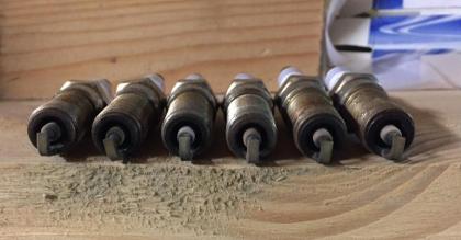

Zerx Опубликовано 23 июня, 2015 Жалоба Поделиться Опубликовано 23 июня, 2015 а чего тут непонятного: пропуск зажигания в пятом горшке (ошибки 0300, 0305)Спасибо большое, увидел вечером ваше сообщение и пошел опять в гараж, действительно, когда одевал патрубки на коллектор, сдернул фишку с 5той катушки Вот не везёт, так не везёт. Были бы пропуски в чётных цилиндрах, или хотя бы в первом .А тут в пятом. Значит опять закупать ящик пива и на целый день в гараж, скидывать коллектор. Вся сложность в том что я не пью даже пиво :(Состояние свечей на 63000 пробега Ссылка на комментарий

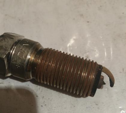

NERSKY Опубликовано 20 августа, 2016 Жалоба Поделиться Опубликовано 20 августа, 2016 Посвятил субботу машинке: заменил передние тормозные диски, масло в АКПП и свечи. Поставил снова иридиевые Денсо (ITV16)А вот так выглядят старые, пробежавшие примерно 83 тыс км (за качество фото просьба не пинать-фоткал на телефон): центральный электрод уже заметно короче и тоньше, чем на новых у бокового вообще выгорела целая "яма" Вывод: свечи лучше менять тысячах на 60-ти. 1 Ссылка на комментарий
Иванович Опубликовано 21 августа, 2016 Жалоба Поделиться Опубликовано 21 августа, 2016 (изменено) Посвятил субботу машинке: Поставил снова иридиевые Денсо (ITV16)А вот так выглядят старые, пробежавшие примерно 83 тыс км (за качество фото просьба не пинать-фоткал на телефон): центральный электрод уже заметно короче и тоньше, чем на новых Вывод: свечи лучше менять тысячах на 60-ти.Зазоры если прально вижу до 2х мм :shok: Свечи меняли со снятием коллектора? Изменено 21 августа, 2016 пользователем Иванович Ссылка на комментарий
