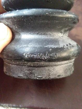

Фёдор279 Опубликовано 2 апреля, 2019 Жалоба Поделиться Опубликовано 2 апреля, 2019 (изменено) Сегодня отмыл и разобрал подвесной!Очень интересно получается....Сам подшипник наружным диаметром, обоймой, сидит в резине, залит при изготовлении. Сальники тоже не съёмные, монолит, но есть трудночитаемая маркировка.Попробую перепрессовать, вдруг что выйдет! Закупил подшипник,правда он предназначался в раздатку на привод. Брал тут https://rost-holding.ru/products/podshipniki/sharikovye-podshipniki/one-row/podshipnik-6006-2rshc3-skf/ Вот что там было! Так же зачистил и покрасил заднюю вилкуЦвет красный, так как это единственный баллон что остался под рукой. Термостойкая до 6000С для суппортов, дисков и греющихся частей двигателя. На очереди реставрация промежуточной части! Следите за нашими сюжетами в новостных лентах! :rofl: :rul: :rulez2: Изменено 2 апреля, 2019 пользователем Фёдор279 Ссылка на комментарий

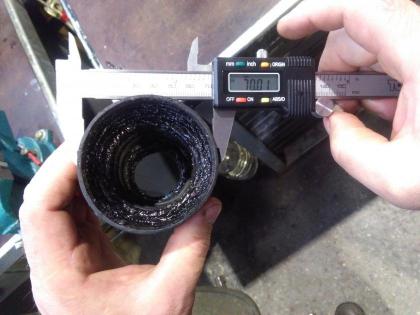

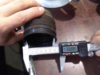

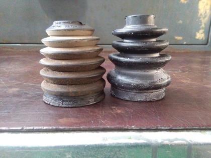

Фёдор279 Опубликовано 5 апреля, 2019 Жалоба Поделиться Опубликовано 5 апреля, 2019 понял теперь,,, даже интересно, почему так? Мистика-карданистикА Прикрепляю фото с размерами большего диаметра родного пыльника, меньшего не померять в виду отсутствия оного! Как выкуплю новый, скину размеры и фото обоих вместе для сравнения. Ссылка на комментарий

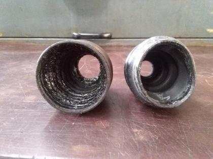

Фёдор279 Опубликовано 7 апреля, 2019 Жалоба Поделиться Опубликовано 7 апреля, 2019 Вчера общался с братом, он в свою очередь разговаривал по поводу моего ремонта кардана с коллегой (тот тоже Антаровод). Итогом разговора стала информация о том, что коллега несколько лет назад по отзыву официалов сдавал Антару в сервис на замену кардана из-за каких то выявленных недостатков конструкции!!! Вот так.Кстати наткнулся на пост https://www.drive2.com/l/469874920814281374/ там тоже соединение двух труб в районе подвесного через болт как в выше обсуждаемом ролике замены на Капе. И размер крестовин упоминается в комментах "24x74.5" Вывод напрашивается такой: в миру ходят Антары-Каптивы с двумя разновидностями карданов! Ссылка на комментарий

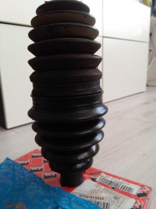

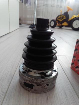

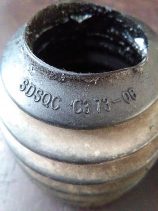

Фёдор279 Опубликовано 14 апреля, 2019 Жалоба Поделиться Опубликовано 14 апреля, 2019 Нашел на просторах великого и всезнающего похожий по виду пыльник от рЭжО 107 https://www.e-tape.ru/search.html?article=00111&live_search=1&g=2&sort___search_results_by=final_price&smode=A1&term= https://yandex.ru/search/?text=c373-06%20%D0%BF%D1%8B%D0%BB%D1%8C%D0%BD%D0%B8%D0%BA&clid=1923020&lr=2 Попробую заказать и померять... Ссылка на комментарий

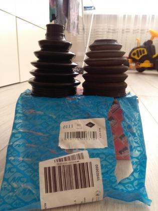

Фёдор279 Опубликовано 16 апреля, 2019 Жалоба Поделиться Опубликовано 16 апреля, 2019 Доброго всем дня! Получил сегодня пыльник: Номер 00111; производитель METALCAUCHO; размеры маленьки диаметр 21 мм., большой 68 мм., длинна 108 мм.; цена 150 рублей; применяемость - пыльник приводного вала СитроЁнЪ, ФеАТ, ПэЖо.Внешне очень похож на родной, только на крышке сидит чуть свободнее (миллиметр-два лишние) но думаю обожмётся! МАТРЁШКА Коллега КаптивоВед скинул интересную ссылку https://www.drive2.ru/l/528479165452648941/ Житель ДривыТу основываясь но размерах моего подшипника сваял усиленный вариант... Ссылка на комментарий
