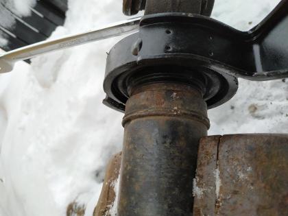

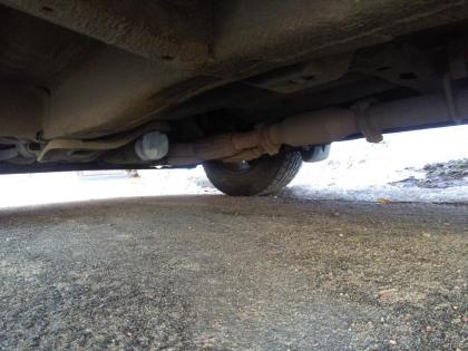

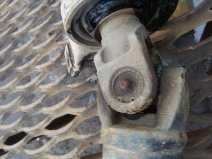

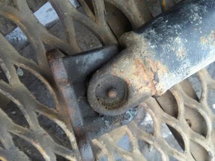

dimaradio Опубликовано 25 июня, 2018 Жалоба Поделиться Опубликовано 25 июня, 2018 Подскажите крестовину кардана менял кто ? Посмотрел вчера, ржавенько как то ....160т пробег. Ржавенько как-то.... это единственный симптом для замены??? Или вы снимали её и она закусывает или клинит? Ссылка на комментарий

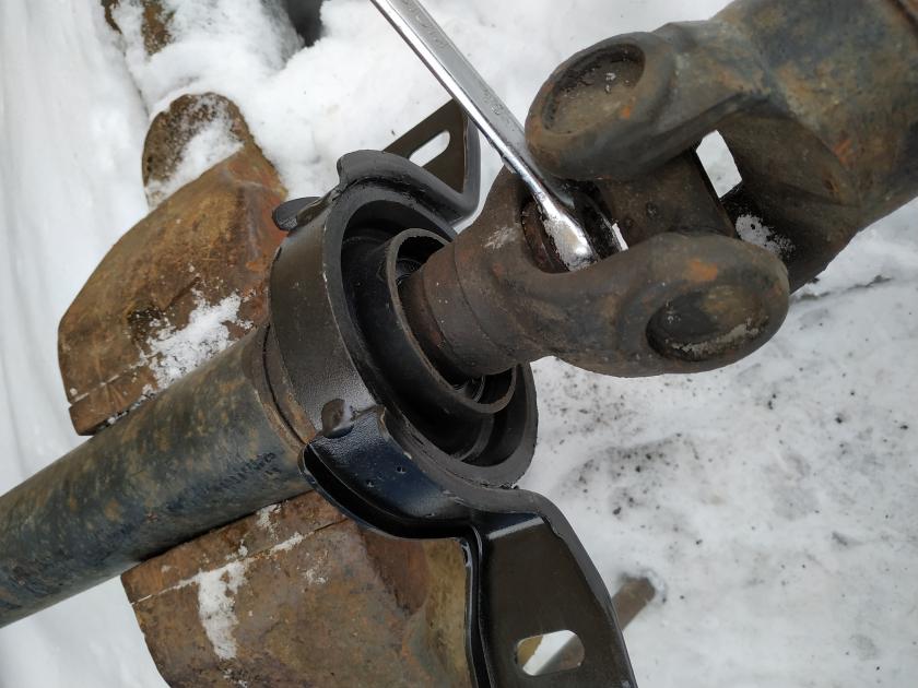

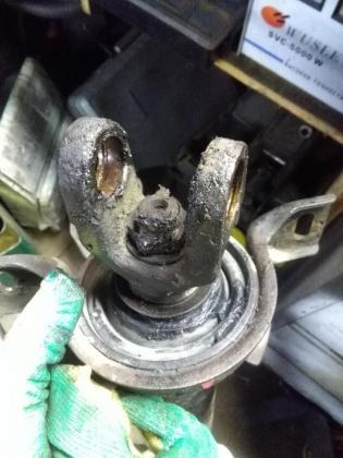

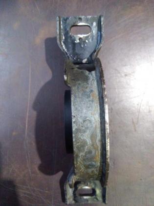

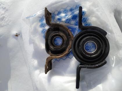

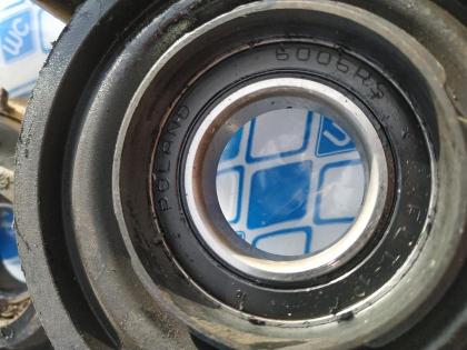

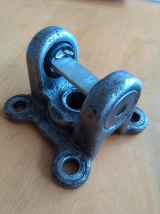

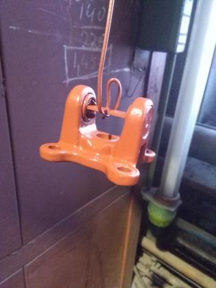

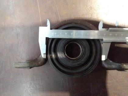

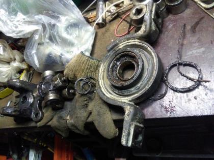

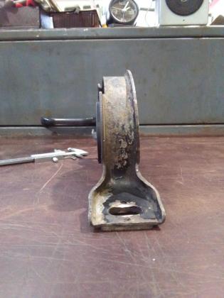

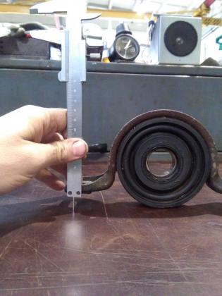

antaRыч Опубликовано 23 февраля, 2019 Жалоба Поделиться Опубликовано 23 февраля, 2019 (изменено) В очередной раз проблемы с карданом. В прошлый раз менял крестовины, а на этот раз загудел подвесной. С заменой отдельно подшипника не стал заморачиваться, тем более мой подвесной кривой. Также не хотелось колхозить и ставить от БМВ,газели и прочего. Решено брать подвесной целиком,но как известно в оригинале он идёт вместе с карданом в сборе.По заменам список не большой. От хороших производителей совсем нет предложений.Febest я ставить ну ни как не хотел, тем более по такой цены.Нашёл подвесной от фирмы Metalcaucho номер 06728 цена примерно 3500р.Подошёл идеально. Производитель Испания,завод Италия по описанию,как на самом деле не понятно. Решил рискнуть. По внешнему виду нареканий нет, сам подшипник Poland. Изменено 23 февраля, 2019 пользователем antaRыч Ссылка на комментарий
zloi_kot Опубликовано 23 февраля, 2019 Жалоба Поделиться Опубликовано 23 февраля, 2019 Пардоньте, а крепежные отверстия? По фото так должны разойтись как в море корабли.. Ссылка на комментарий
ВикторАлександрович Опубликовано 23 февраля, 2019 Жалоба Поделиться Опубликовано 23 февраля, 2019 на первом фото оригинал как то да, вообще не вяжется с вашим новым Ссылка на комментарий
antaRыч Опубликовано 23 февраля, 2019 Жалоба Поделиться Опубликовано 23 февраля, 2019 (изменено) на первом фото оригинал как то да, вообще не вяжется с вашим новымОдин в один! И по размеру и прочему. Ракурс такой, видимо поэтому кажется что размеры разные. На оригинальном у меня верхняя часть замята, не знаю почему.Сегодня кардан установлен на место. Не балансировал, вибрации нет. При разборе ставил метки. Изменено 23 февраля, 2019 пользователем antaRыч Ссылка на комментарий
zloi_kot Опубликовано 23 февраля, 2019 Жалоба Поделиться Опубликовано 23 февраля, 2019 Ну тада мона брать.. Ссылка на комментарий

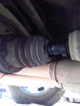

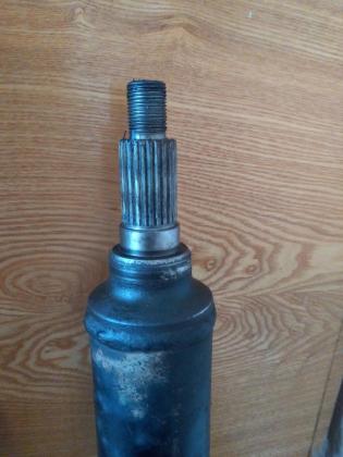

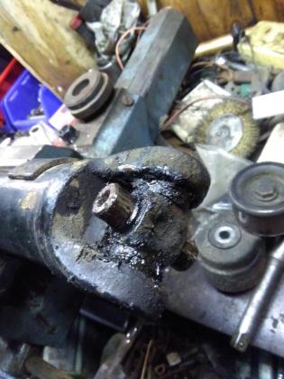

kudan01 Опубликовано 24 февраля, 2019 Жалоба Поделиться Опубликовано 24 февраля, 2019 Сегодня снял кардан... Поипался с ним... короче дернул в заднюю сторону, и походу из шлицевого шрус выпал - это сторона раздаткитам внутри в пвльнике болтается. не сняв пыльник не насадить, наверное со стопорного кольца сдернул...Задняя крестовина с муфтой соединяется через фланец.. Там еще вал -папа на фланце муфты и мама на фланце кардана..Приржавел, пришлось расклинивать аккуратно сначала ножом настукивал, потом отверткой силовой... Ссылка на комментарий

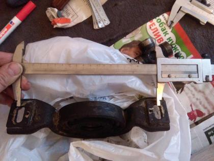

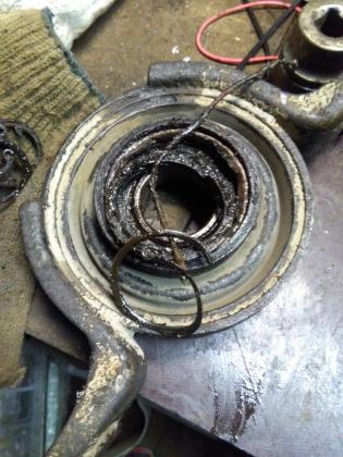

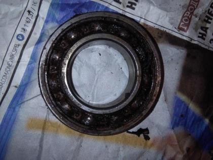

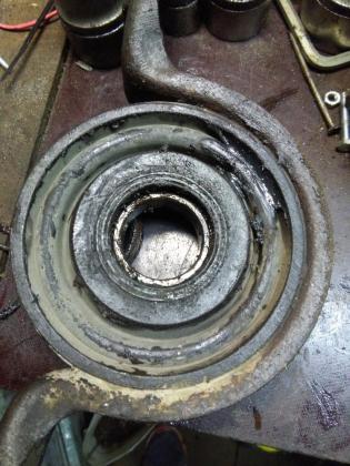

Фёдор279 Опубликовано 21 марта, 2019 Жалоба Поделиться Опубликовано 21 марта, 2019 (изменено) Вот и у меня пришел конец....гул, шум, гам...как цыгане понаехали с песнями и медведем!!!!!!!!!!! Сегодня на подъёмник забрался, хорошего мало увидел...ломаю голову на что менять...полазил по темам итог: ПОДШИПНИК: 9475250B00 Подшипник PULLMAN 2450 руб. HYCBSAN Подшипник подвесной FEBEST 2523 руб. Карданного вала NLWHY502 ПОДВЕСНОЙ КАРДАННОГО ВАЛА NTY 1856 руб. 495752B010 ШАРИКОВЫЙ ПОДШИПНИК HYUNDAI/KIA 3754 руб. D=60ММ 514802 Подшипник подвесной GSP 851 руб. CHEVROLET/DAEWOO/OPEL ACBHD1009 Подшипник подвесной TENACITY 1259 руб. Tenacity (1376) ACBHD1009 06728 ПОДШИПНИК ПОДВЕСНОЙ METALCAUCHO 3542 руб. OPEL ANTARA КРЕСТОВИНА: GUK13 Крестовина кардана GMB 601 руб. CHEVROLET CAPTIVA OPEL ANTARA DAEWOO WINSTORM GUK13J КРЕСТОВИНА GMB 1118 руб. 74.50Х24.06 /GUK13/ GUMZ-12 КРЕСТОВИНА 71.40Х24.06 GMB 677 руб. TMZ112 Крестовина TOYO 632 руб. MTMZ112 Крестовина кардана RR MZ MASUMA 614 руб. Bongo Frendee, MPV, Titan 89- PUJ058 Крестовина карданной PATRON 393 руб. передачи 24x71.4 Mazda CC441 Крестовина карданного TRIALLI 335 руб. вала (24.06x74.4) ШРУС: 1811ANTSHA Шрус карданного вала FEBEST 6335 руб. CHEVROLET CAPTIVA (C100) DAEWOO WINSTORM OPEL ANTARA 06- OPPSANT ШРУС КАРДАННОГО ВАЛА 22X86 ASVA 5325 руб. ПЫЛЬНИК: 413253 ПЫЛЬНИК ШРУС ASVA 192 руб. (КОМПЛЕКТ БЕЗ СМАЗКИ) Кто что ставил и с каким послевкусием???????? Изменено 21 марта, 2019 пользователем Фёдор279 Ссылка на комментарий

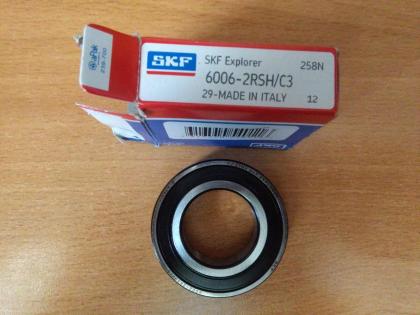

kudan01 Опубликовано 21 марта, 2019 Жалоба Поделиться Опубликовано 21 марта, 2019 ,подвесной тупо перепресовать SKF. 6$ стоит . крестовины поменять на gmb. Ссылка на комментарий

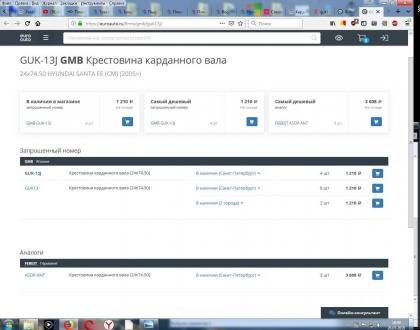

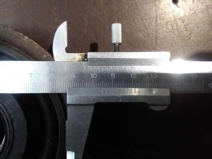

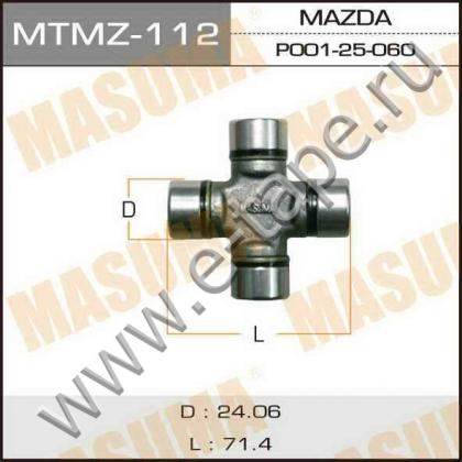

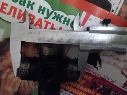

Фёдор279 Опубликовано 21 марта, 2019 Жалоба Поделиться Опубликовано 21 марта, 2019 (изменено) И ещё одно наблюдение: все пишут что раскернивают крестовины....у меня стопорные кольца стоят, и крестовины с маслёнками...Как вариант, кто то из предыдущих 11 хозяев уже менял....,подвесной тупо перепресовать SKF. 6$ стоит . крестовины поменять на gmb.1. Резинке п....ц пришел.2. GUK13 или GUK13J (тут скорее всего первый вариант без маслёнки а второй с...) и по размерам GUK13 (74.50 Х 24.06), а GUMZ-12 (71.40 Х 24.06) но пишут что ставят и ту и другую. А разница в 3,1 мм. Изменено 21 марта, 2019 пользователем Фёдор279 Ссылка на комментарий

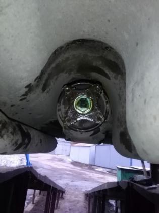

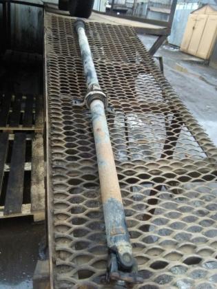

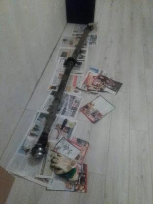

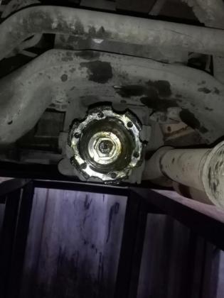

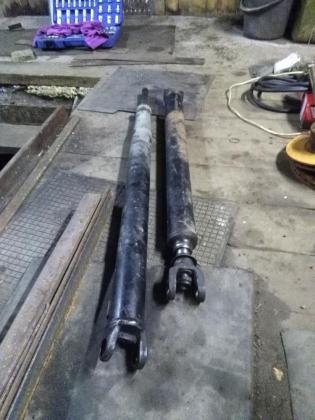

Фёдор279 Опубликовано 26 марта, 2019 Жалоба Поделиться Опубликовано 26 марта, 2019 Вот на днях исполнилось Антаре...в моём владении, три года! И подарком её стало перевоплощение в переднеприводный паркет.Ошибки не горят. Тишина в салоне потрясающая....кардан в гостиной...ждёт разборки...с последующей сборкой естественно.Фото приобщаю к делу... Ссылка на комментарий

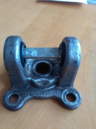

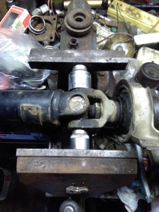

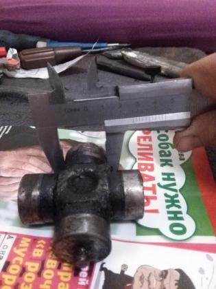

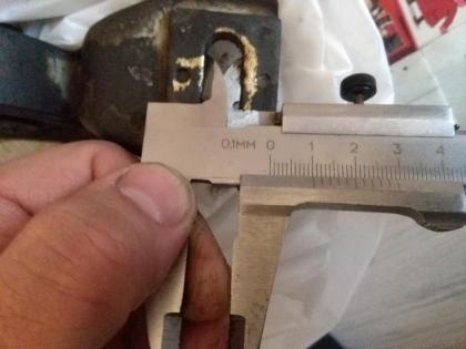

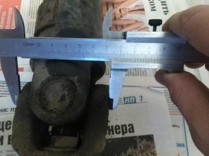

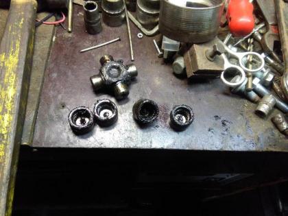

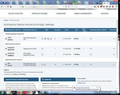

Фёдор279 Опубликовано 26 марта, 2019 Жалоба Поделиться Опубликовано 26 марта, 2019 (изменено) Или что то не догоняю...или размер не бьётся Скорее эти подходят Завтра заполучу съемник стопорных колец и начну вандалить :ph34r: :moil: :8: :angry42: :pray: :rulez2: Изменено 26 марта, 2019 пользователем Фёдор279 Ссылка на комментарий

kaib Опубликовано 26 марта, 2019 Жалоба Поделиться Опубликовано 26 марта, 2019 Если вандалить-то врезайте тавотницы. Ну или сразу крестовины с ними искать Ссылка на комментарий

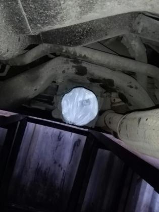

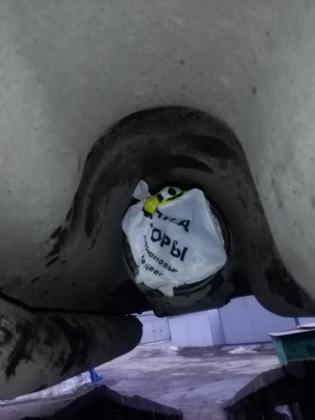

kudan01 Опубликовано 27 марта, 2019 Жалоба Поделиться Опубликовано 27 марта, 2019 А зачем было обматывать пленкой фланец муфты полного привода, фланец-то в движении вращается. Я заодно болты прикручивал, чтобы резьба не ржавела.Когда будешь шрус на кардане разбирать, чтобы пыльник менять, опиши и зафоткай, как там стоит стопорное кольцо, ибо я свой со шлица внутри сорвал, там болтается все внутри...не разбирал. Ссылка на комментарий
Фёдор279 Опубликовано 27 марта, 2019 Жалоба Поделиться Опубликовано 27 марта, 2019 (изменено) Если вандалить-то врезайте тавотницы. Ну или сразу крестовины с ними искать- Вандалить это для красного словца.- По моим размерам GMB уже с маслёнкой идёт, у меня кстати тоже с ними стоят.- Пробег 206 тысяч...- Плёнкой так, для спокойствия скорее...кстати надо проверить как она там.- Фото обязательно сделаю и прикреплю. Изменено 27 марта, 2019 пользователем Фёдор279 Ссылка на комментарий

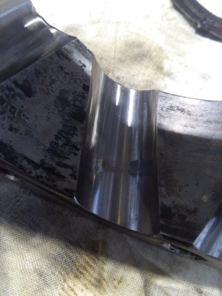

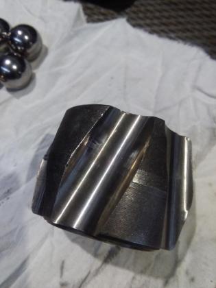

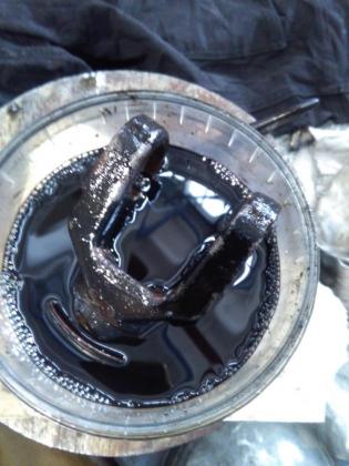

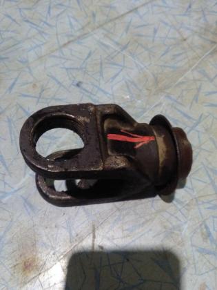

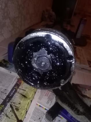

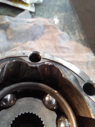

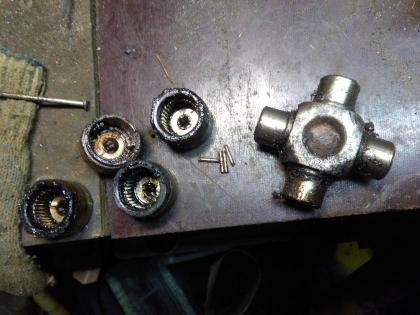

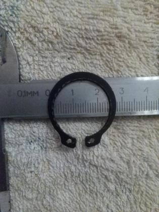

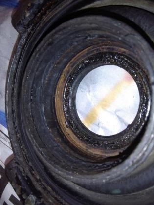

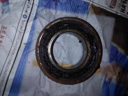

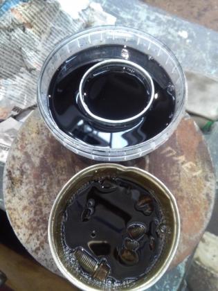

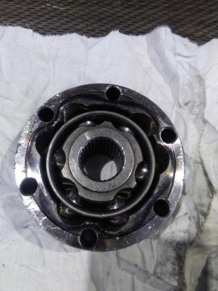

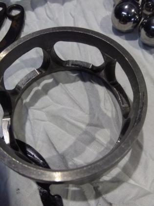

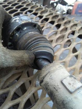

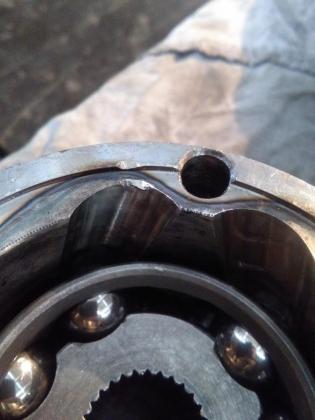

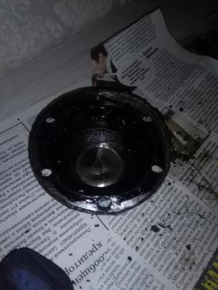

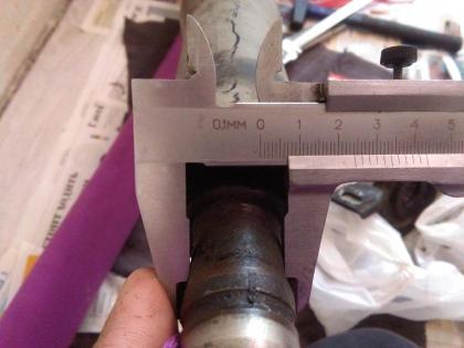

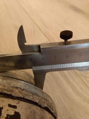

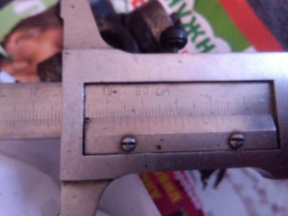

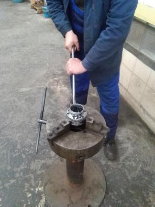

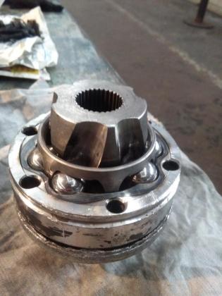

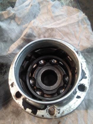

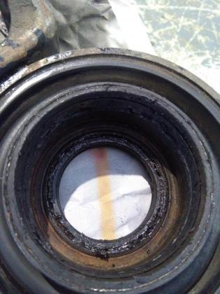

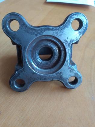

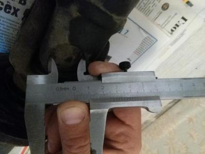

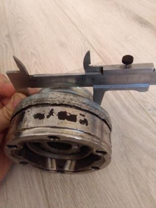

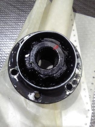

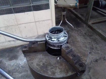

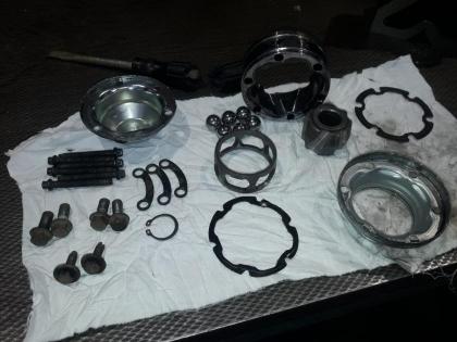

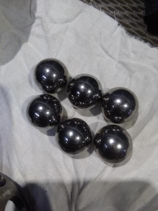

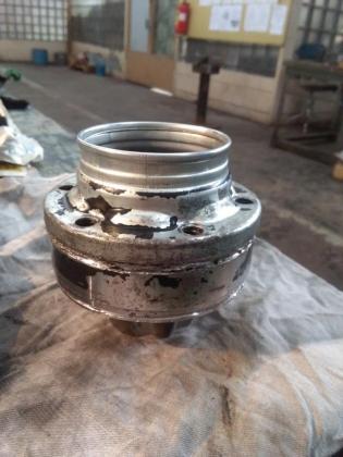

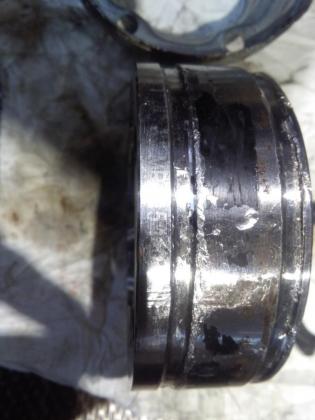

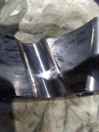

Фёдор279 Опубликовано 29 марта, 2019 Жалоба Поделиться Опубликовано 29 марта, 2019 (изменено) А зачем было обматывать пленкой фланец муфты полного привода, фланец-то в движении вращается. Спереди пакет на месте, зад сфоткать не получилось. Разобрал шрус, в общем живой оказался, лишь небольшая выработка:на обойме (+ забоины с торца, такое впечатление что узел уже разбирался!); незначительные потёртости на сердцевине; Шарики как новые; Обойма без нареканий. Трудности возникли при съёме жестяных крышек. Стопор только один, на шлицах кардана. Фото и размер прилагается. Задиры снаружи обоймы не моих рук дело... Готовый в сборе, задиры запилены, вымочен и почищен.Жду смазку VMP 1803 (45 руб. - 80 гр.) и пыльник ASVA 413253 (193 руб.) ДО ПОСЛЕ Мой коллега, по счастливой случайности Каптивовед, тоже фоток наделал, но он на ДривеТу сидит. Как постанЁт, солью ссылку в массы... Изменено 29 марта, 2019 пользователем Фёдор279 Ссылка на комментарий
Фёдор279 Опубликовано 29 марта, 2019 Жалоба Поделиться Опубликовано 29 марта, 2019 (изменено) Чистота - залог здоровья! Изменено 29 марта, 2019 пользователем Фёдор279 Ссылка на комментарий
kudan01 Опубликовано 30 марта, 2019 Жалоба Поделиться Опубликовано 30 марта, 2019 Я вот не понимаю, как я при съёмке кардана умудрился сдернуть со стопорного кольца вал? Как там вообще самая первая крышка легко снимается? Если только ее снять я получается смогу опять стопорное кольцо накинуть? Ссылка на комментарий
Фёдор279 Опубликовано 30 марта, 2019 Жалоба Поделиться Опубликовано 30 марта, 2019 Я вот не понимаю, как я при съёмке кардана умудрился сдернуть со стопорного кольца вал? Как там вообще самая первая крышка легко снимается? Если только ее снять я получается смогу опять стопорное кольцо накинуть?Да, стопор под глухой крышкой, и сидит очень плотно. Крышку тоже (по крайней мере в моём случае) снять не легко. Пока снимал сильно её погнул(после демонтажа выправил). Вторую вообще вдвоём снимали монтажкой(выше на фото).А само кольцо живое было? Предыдущий хозяин не мог разбирать узел и не поставить? Других предположений у меня нет. Ссылка на комментарий
kudan01 Опубликовано 30 марта, 2019 Жалоба Поделиться Опубликовано 30 марта, 2019 Получается стопорное кольцо внутреннего диаметра 25 мм , наружнего примерно 28 мм.Еще хотелось бы знать правильные размеры хомутов пыльника... Если придется заменить. Я не знаю, я сдергивал кардан , как по мануалу назад в сторону заднего редуктора.Он не пошел... Я тогда выстучал потихоньку со стороны фланца раздатки..Там эта самая первая верхняя крышка шруса немного приржавела к фланцу... После этого внутрянка шруса стала ходить туда-сюда в продольном направлении, и когда я попытался назад шрус с карданом приставить , то и в вокруг оси прокручивалось, как будто пропало шлицевое зацепление внутри...В общем я еще не разбирал... Но очень хорошо, что ты написал про вторую крышку, будем знать, что сдернуть ее проблематично. Ссылка на комментарий
