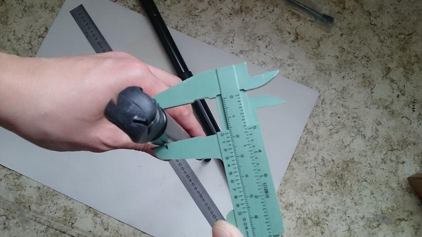

Jet Li Опубликовано 10 сентября, 2014 Автор Жалоба Поделиться Опубликовано 10 сентября, 2014 Провел первичные измерения привода со штатным газовым упором. Подготовил комплект зимних колес, покраска диска и установка новых датчиков давления c новыми ступичными колпачками Vauxhall.К зиме готов. Ссылка на комментарий

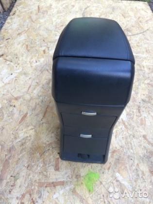

Jet Li Опубликовано 10 сентября, 2014 Автор Жалоба Поделиться Опубликовано 10 сентября, 2014 Если с приводом будет получаться, надо подумать какой кнопкой открывать багажник. С сигналки или еще как то. Из салона не "правильно" же. Или уже есть мысли?Для управления приводами нужно использовать специализированный блок управления специально для таких целей. Ему нужно определять конечные и промежуточные положения двери, температуру на улице и самое главное безопасность, что бы никому не придавить пацы.И конечно услугу открывания багажника с ноги, а это уже блок с последних BMW или Audi.Кнопки салонные и дверные уже есть, от Insignia и MB W212 ответственно, салонную кнопку лучше монтировать на потолочный плафон, как это сделано на американских двойняшках см.фото. Ссылка на комментарий

Jet Li Опубликовано 18 сентября, 2014 Автор Жалоба Поделиться Опубликовано 18 сентября, 2014 Примерил привод к крышке багажника.Сам привод.Привод примеряется к водосточному каналу, все же пространство маловато для него. Примеряем по высоте. Заднюю шаровую опору кузова придется переставить чуть назад. Ссылка на комментарий
