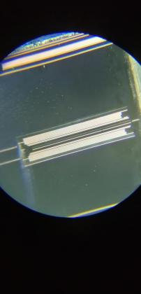

Старик Опубликовано 14 июня, 2021 Жалоба Поделиться Опубликовано 14 июня, 2021 Помыл расходомер. Показывал 5.6.....6 на холостых. Сейчас 3.4.....3.5 и комп стал показывать 0.9.. 1.0литр в час. Мыл с разбором и микроскопом. Ссылка на комментарий

Старик Опубликовано 14 июня, 2021 Жалоба Поделиться Опубликовано 14 июня, 2021 (изменено) Помыл расходомер. Показывал 5.6.....6 на холостых. Сейчас 3.4.....3.5 и комп стал показывать 0.9.. 1.0литр в час. Мыл с разбором и микроскопом.Поподробнее можно на счет разбора? Как разбирал?Я купил у человека ДМРВ но вот странность... У него он показывал 3,7, а на моём моторе минимум 4,2... От чего зависит фиг знает...На драйве есть моем расходомер ауди а4. Он точ такой-же, только расборной. Я свой аккуратно вскрыл и помыл. Но был второй на запас. Изменено 14 июня, 2021 пользователем Старик Ссылка на комментарий

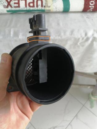

Старик Опубликовано 15 июня, 2021 Жалоба Поделиться Опубликовано 15 июня, 2021 Нагрел феном строительным, отломил поясок закрывающие стык датчика и корпуса, вставил в стык стаместочку, клей рассыпался и датчик вышел. Дальше как на драйве. Ссылка на комментарий
Skrul Опубликовано 15 июня, 2021 Жалоба Поделиться Опубликовано 15 июня, 2021 Нагрел феном строительным, отломил поясок закрывающие стык датчика и корпуса, вставил в стык стаместочку, клей рассыпался и датчик вышел. Дальше как на драйве.Можно фото чтобы понятнее было? А то не хотелось бы сильно что-то сломать... Ссылка на комментарий

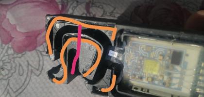

Старик Опубликовано 15 июня, 2021 Жалоба Поделиться Опубликовано 15 июня, 2021 (изменено) Вот эту часть отломать полностью пришлось. Под ней будет стык заполненный клеем. При сборке приклеил обычным клеевым пистолетом. Изменено 15 июня, 2021 пользователем Старик Ссылка на комментарий
Skrul Опубликовано 15 июня, 2021 Жалоба Поделиться Опубликовано 15 июня, 2021 Вот эту часть отломать полностью пришлось. Под ней будет стык заполненный клеем.О ... Спасибо. Значит я правильно подумал.А собирали потом как? На герметик? Ссылка на комментарий
Старик Опубликовано 15 июня, 2021 Жалоба Поделиться Опубликовано 15 июня, 2021 Это верхняя часть. А внутринности да на герметик, что было под рукой, немного стремно как бы не отпало. Мыть разными балончиками без разбора нет смысла. Не зная где ковырять, моя крыше ка лопнула по красной линии. Приклеено по оранжевой. Ссылка на комментарий
Skrul Опубликовано 16 июня, 2021 Жалоба Поделиться Опубликовано 16 июня, 2021 Это верхняя часть. А внутринности да на герметик, что было под рукой, немного стремно как бы не отпало. Мыть разными балончиками без разбора нет смысла. Не зная где ковырять, моя крыше ка лопнула по красной линии. Приклеено по оранжевой.Спасибо. Ссылка на комментарий

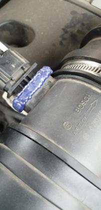

ХалиГали Опубликовано 12 июля, 2023 Жалоба Поделиться Опубликовано 12 июля, 2023 Там видна линия в плоскости сопряжения датчика с корпусом ДМРВ. Канцелярским ножом(лезвие 0,3), вначале острой кромкой продавливаю в глубину эту линию, затем переворачиваю лезвие и выцарапываю адгезионный слой по периметру. Получается толщина его где-то те же 0,3, и ширина слоя 1,5-2 мм. Минут 20 потребовалось. Промыл без разборки самого корпуса датчика. Собрал на герметике дирко. Ссылка на комментарий
