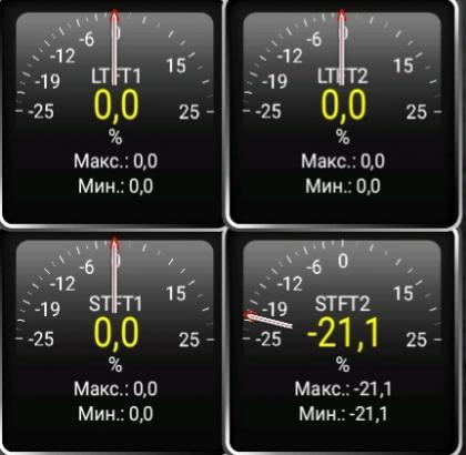

Skrul Опубликовано 2 декабря, 2018 Жалоба Поделиться Опубликовано 2 декабря, 2018 Ну вот у меня ошибки 0008 и 0018. долговременные коррекции по 0. Кратковременные первая 0, вторая в районе -2.Завтра точнее посмотрю.И что как под этим значениям смотреть?Фото завтра кину. Ссылка на комментарий
GREEN Опубликовано 2 декабря, 2018 Жалоба Поделиться Опубликовано 2 декабря, 2018 (изменено) Уже что-то. Видится проблема по одному ряду, значит нижняя цепь с натяжителем в порядке. Меняем датчики левого и правого блоков местами и читаем ошибки снова. Сменятся на другой ряд - датчик на замену. Нет - 1. Натяжитель "больного" ряда (усталость пружины, форсунка забита или пропускает в обе стороны, закусывает шток-поршень)2. Башмак там же3 Погнута или изношена звезда распредвала (их там две, с одной читает датчик)4. Цепь не по меткам.Если нет, роем дальше - износ распредвалов, клапана, форсунки, свечи и т.д. Изменено 2 декабря, 2018 пользователем GREEN 1 Ссылка на комментарий
