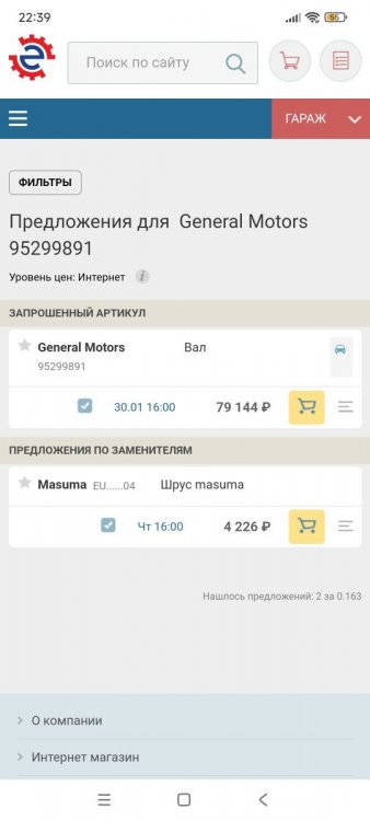

ибн_похабыч Опубликовано 2 февраля, 2021 Жалоба Поделиться Опубликовано 2 февраля, 2021 (изменено) В сервисе утверждают, что есть фебест для дизельной Антары, но ценник типа 8900, а номер запчасти не дают.. Но в самом фебесте не знают о такой запчасти, говорят, только 1010 cap есть. но она точно не подходит..Ставил внешние Metelli, Уже года 4 как - проблем нет, тьфу, тьфу. :D:https://euroauto.ru/firms/metelli/151666/ Изменено 2 февраля, 2021 пользователем ибн_похабыч Ссылка на комментарий

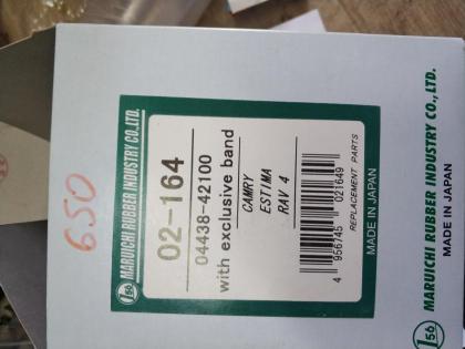

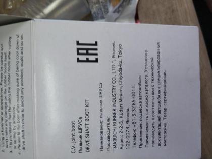

Kursiff Опубликовано 20 апреля, 2021 Жалоба Поделиться Опубликовано 20 апреля, 2021 (изменено) Докладываю о пыльнике переднего правого ШРУС.тему читал, но пока сам не измерил не понял.Антара 13 г.в. 3.0 90х28х100 рядом было пару магазинов, поэтому искал в наличии. Вполне можно натянуть от нивы. Были близкие по размерам trialli, но чего-то отзывы не очень. В магазине посоветовали 02-164 maruichi. Но размер 92х27х107. Отзывы вроде неплохие. Хомуты в комплекте фиговые, купите сразу нормальные.цена 650 руб.взял ещё молибденовую смазку 200 руб. Встал отлично. Изменено 20 апреля, 2021 пользователем Kursiff Ссылка на комментарий
