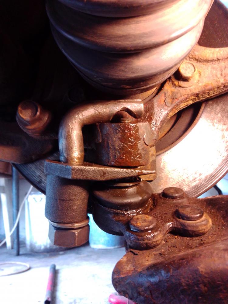

kudan01 Опубликовано 4 мая, 2021 Жалоба Поделиться Опубликовано 4 мая, 2021 Поипался изрядно, когда шаровую с завода еще не откручивали, ее палец прикипает микроржой в цапфе...И в этом основной геммор снятия. Ссылка на комментарий
Иванович Опубликовано 4 мая, 2021 Жалоба Поделиться Опубликовано 4 мая, 2021 Пробовал рвать приржавевшие части охладителем. Создаешь натяг как у вас, обливашь охладителем из баллончика и иногда даже без удара выскакивает. Иногда надо ударить, обычно раза хватает. Ссылка на комментарий
kudan01 Опубликовано 4 мая, 2021 Жалоба Поделиться Опубликовано 4 мая, 2021 Самое паскудное, что они придумали так, что палец шаровой максимально близко сидит к корпусу шруса. Туда не впереть ни один сьемник. Я сточил свой конкретно... Кстати в муге этой палец выше ориги, т.е. еще ближе к шрусу.. Вот жеш... Сравните отверстие под шплинт в ориге почти в конце. Ссылка на комментарий

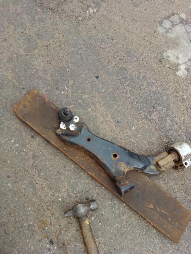

tula71 Опубликовано 29 марта, 2023 Жалоба Поделиться Опубликовано 29 марта, 2023 (изменено) Номер оригинала General Motors96852964 Екзист выдает RTS два кода Rts93-90397-056 и Rts93-15331 Автодок выдает 93-15331 Заказывают все 93-90397-056 Хотя Rts 93-15331 идет на более мощные машины от которых ставят задний сайлент блок переднего рычага Шевроле EQUINOX, Saturn VUE I Болты М12х1,25 в этих номерах RTS , а кто то пишет М10х1,25. Что-то я запутался.... Изменено 29 марта, 2023 пользователем tula71 Ссылка на комментарий
Иванович Опубликовано 29 марта, 2023 Жалоба Поделиться Опубликовано 29 марта, 2023 Колеса вывернуть, измерить толщину тяги и шаг резьбы штангелем. Щеточкой металлической запастись, наверняка после зимы заросло. Ссылка на комментарий
tula71 Опубликовано 29 марта, 2023 Жалоба Поделиться Опубликовано 29 марта, 2023 Колеса вывернуть, измерить толщину тяги и шаг резьбы штангелем. Щеточкой металлической запастись, наверняка после зимы заросло.Что то не пойму какой мне шаг резьбы мерить, если у меня стоят шаровые на заклепках. Померить могу единственное резьбу на пальце шаровой, но мне этот размер особо не важен, тк в крайнем случае старой гайкой обойдусь.Интересует вопрос размера диаметров 3х болтов которые ставят после удаления заклепок. В описании просверлить 8мм сверлом, выбить заклепки и догнать размер 10мм.ВОЗМОЖНО! М12х12,5 указан размер резьбы пальца шаровой.На март 2023 оптимально вижу вариант шаровых RTS 93-90397-056 или 93-15331Цена их 1100-1200р . Либо DAEWOO 96852964 цена 800р, но могут прийти без болтов и гайки на палецИ как вариант менять сразу рычаги их цена 8 500 р от RTS 96-90397-2 лев. и RTS 96-90397-1 прав. Ссылка на комментарий
