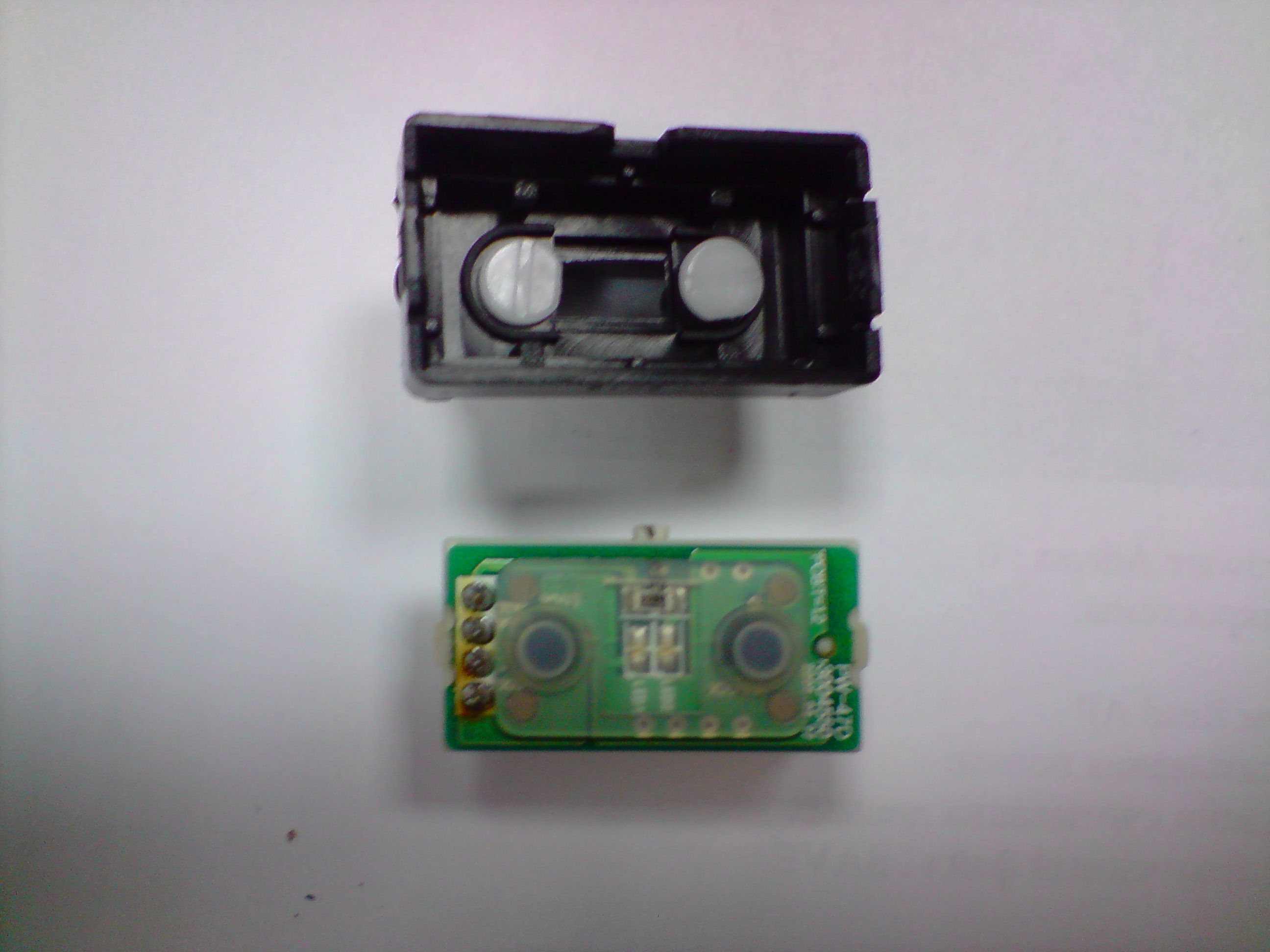

Jet Li Опубликовано 16 февраля, 2010 Жалоба Поделиться Опубликовано 16 февраля, 2010 (изменено) QuestDM, подскажи какие светодиоды использовать. Буду заказывать на днях с интернета, боюсь пролететь. Несколько раз покупал, сначала 3х вольтовые попались, не горели, затем тусклые какие то взял, апосля ваще по размеру не подошли. Есть первый опыт переделки подсветки шкал панели приборов в красный цвет. Разбирать до платы панель приборов просто жесть.Тип и количество штатных LED диодов в приборке.1. Для шкалы тахометра 4 шт желтых и 1 красный. В типоразмере корпуса 1310 2. Для шкалы спидометра 5 шт желтых. В типоразмере корпуса 1310 3. Шкала топлива 2 шт желтых. и 2 шт желтый и красный значка заправки. В типоразмере корпуса 1310 4. Подсветка ЖК экранчика 4 шт желтых. В типоразмере корпуса 1310 Использовались диоды(как и штатные) в типоразмере корпуса 1310 габаритами 3,5 мм х 2,8 мм.(длина х ширина)Наименование ARL-1210-URC можно заменить на KA-3528EC. На плате диоды получают питание с гасящих резисторов в 510 Ом. Диоды распаяны по парно, на каждый резистор два последовательно включенных диода.Для приведенных диодов цоколевка полярности идентична штатным, т.е. срез угла корпуса это катод.После замены, яркость диодов практически равна штатным(сравнивались одновременно при включении), для увеличения светоотдачи уже необходимо снизить сопротивление гасящих резисторов. Изменено 17 февраля, 2010 пользователем Jet Li Ссылка на комментарий
Александр676 Опубликовано 17 февраля, 2010 Жалоба Поделиться Опубликовано 17 февраля, 2010 Есть первый опыт переделки подсветки шкал панели приборов в красный цвет. Разбирать до платы панель приборов просто жесть.Тип и количество штатных LED диодов в приборке.1. Для шкалы тахометра 4 шт желтых и 1 красный. В типоразмере корпуса 1310 2. Для шкалы спидометра 5 шт желтых. В типоразмере корпуса 1310 3. Шкала топлива 2 шт желтых. и 2 шт желтый и красный значка заправки. В типоразмере корпуса 1310 4. Подсветка ЖК экранчика 4 шт желтых. В типоразмере корпуса 1310 Использовались диоды(как и штатные) в типоразмере корпуса 1310 габаритами 3,5 мм х 2,8 мм.(длина х ширина)Наименование ARL-1210-URC можно заменить на KA-3528EC. На плате диоды получают питание с гасящих резисторов в 510 Ом. Диоды распаяны по парно, на каждый резистор два последовательно включенных диода.Для приведенных диодов цоколевка полярности идентична штатным, т.е. срез угла корпуса это катод.После замены, яркость диодов практически равна штатным(сравнивались одновременно при включении), для увеличения светоотдачи уже необходимо снизить сопротивление гасящих резисторов. И ЧО получилось, фото есть?? Ссылка на комментарий

Jet Li Опубликовано 25 февраля, 2010 Жалоба Поделиться Опубликовано 25 февраля, 2010 (изменено) Есть первый опыт переделки подсветки шкал панели приборов в красный цвет... Продолжаем переделывать подсветку всего салона с желтого на красный.Тип и количество штатных LED диодов в блоках.1. Блок переключателей света фар 10 шт. желтых в типоразмере корпуса 1310.2. Блок сборки кнопок центрального тунеля 5 шт. желтых и 1 шт. желтого режима off парктроника в типоразмере корпуса 1310.Для кнопки "Аварийка" используется 1 шт. красного для подсветки в типоразмере корпуса 1310 и 1 шт. красного для режима мигания в линзовом корпусе.3. Блок кнопок подогрева сидения. В каждой кнопки используется для подсветки 1 шт. желтого в типоразмере корпуса 1310 и 3 шт. желтого в линзованом корпусе для режима регулирования подогрева.4. Кнопка "Зимний режим АКПП" 1 шт.желтого типоразмере корпуса 1310. Для подсветки индикатора режимов переключения АКПП используется лампа накаливания.На очереди блок климат-контроль, графический дисплей и магнитола CD30. Изменено 2 апреля, 2010 пользователем Jet Li Ссылка на комментарий
GoGa Опубликовано 25 февраля, 2010 Жалоба Поделиться Опубликовано 25 февраля, 2010 Продолжаем переделывать подсветку всего салона с желтого на красный.Тип и количество штатных LED диодов в блоках.1. Блок переключателей света фар 10 шт. желтых в типоразмере корпуса 1310.2. Блок сборки кнопок центрального тунеля 5 шт. желтых и 1 шт. желтого режима off парктроника в типоразмере корпуса 1310.Для кнопки "Аварийка" используется 1 шт. красного для подсветки в типоразмере корпуса 1310 и 1 шт. красного для режима мигания в линзовом корпусе.3. Блок кнопок подогрева сидения. В каждой кнопки используется для подсветки 1 шт. желтого в типоразмере корпуса 1310 и 3 шт. желтого в линзованом корпусе для режима регулирования подогрева.4. Кнопка "Зимний режим АКПП" 1 шт.желтого типоразмере корпуса 1310. Для подсветки индикатора режимов переключения АКПП используется лампа накаливания.На очереди блок климат-контроль, графический дисплей и магнитола CD30.а как же гарантия? ведь докапаются же? Ссылка на комментарий

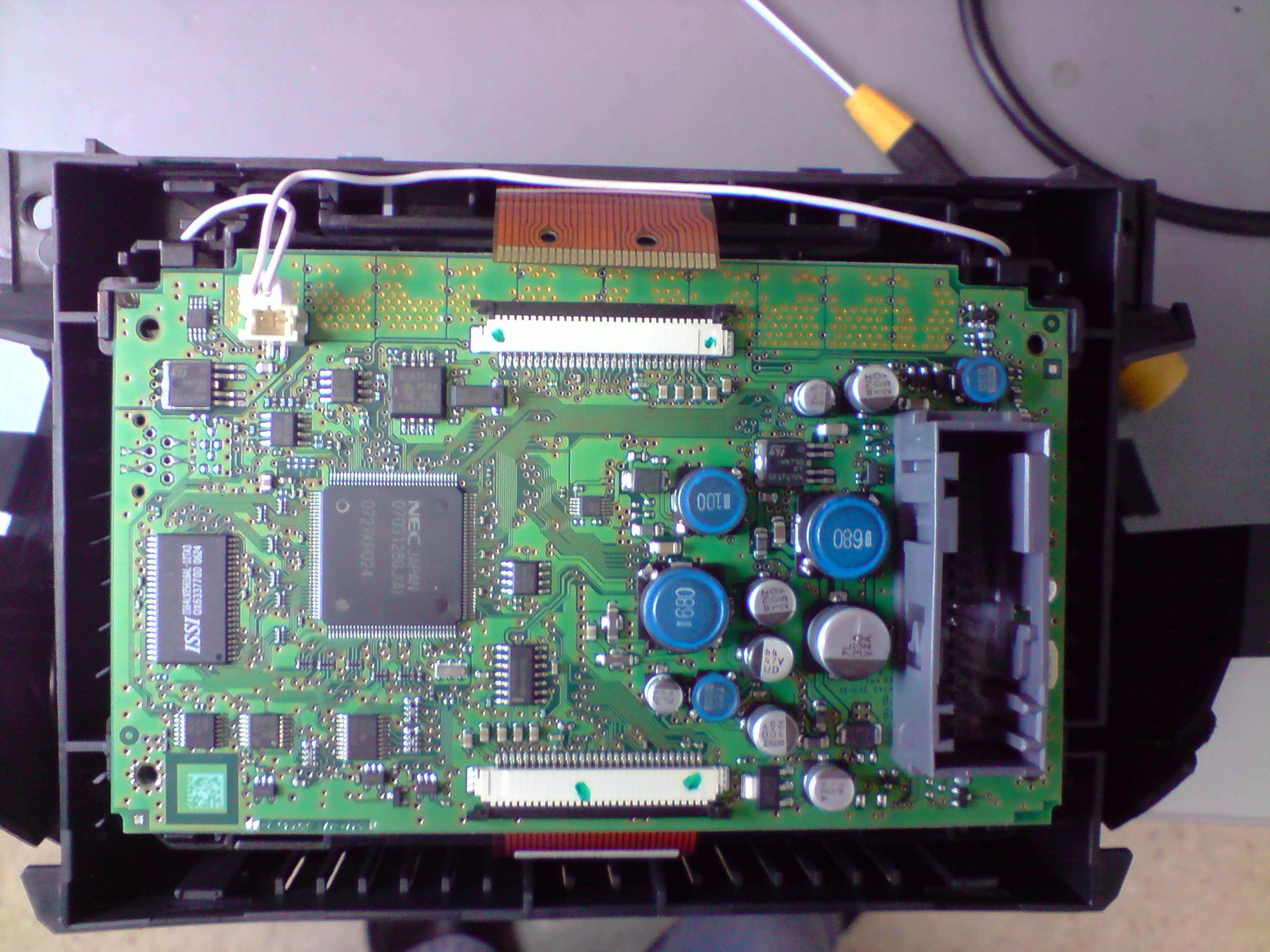

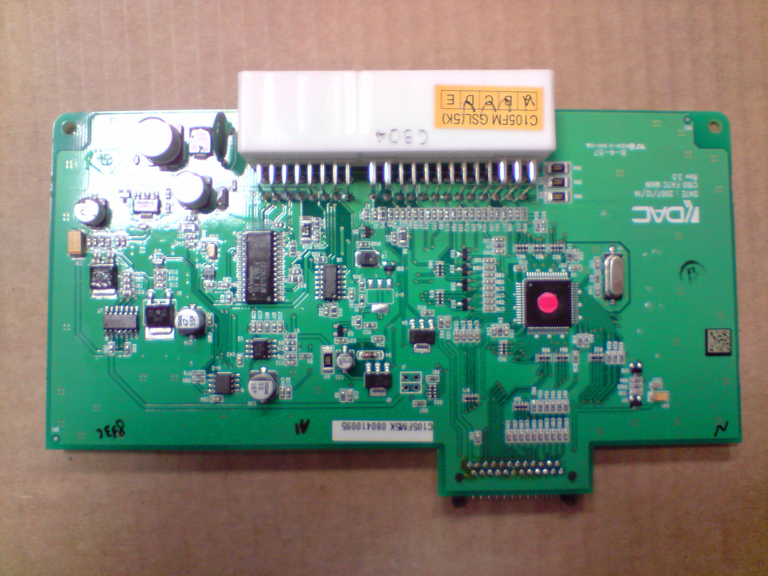

ruzhij_04 Опубликовано 30 марта, 2010 Жалоба Поделиться Опубликовано 30 марта, 2010 А что по диодам в магнитолу CD30?Никак не могу найти такие. Ссылка на комментарий
Jet Li Опубликовано 2 апреля, 2010 Жалоба Поделиться Опубликовано 2 апреля, 2010 (изменено) Для ruzhij_04 отвечаю:1. В магнитоле CD30 (DVD100-NAVI) и климат-контролле используются одни и те же светодиоды в общем количестве 76 шт так называемые PointLED. Изготавливает их фирма OSRAM Opto Semiconductors ссылка: http://catalog.osram-os.com/catalogue/cata...ct=showBookmarkКупить их можно здесь: http://ru.rsdelivers.com/catalogue/search....ctAttribute=Red (приведены красные). Это, что касается оригинальных диодов, а есть еще не оригинальный KPTL-3216SURCK (красный) http://www.kingbright.com/manager/upload/p...er1189147034.5) В дополнение к этим диодам в климат-контроллере используются еще один тип диодов для подсветки функциональных кнопок, диоды в корпусе 0805 - 6 шт, размеры 2х1,2 мм. KP-2012SURCK (красный) http://www.chip-dip.ru/product0/237800225.aspx описание http://www.kingbright.com/manager/upload/p...er1189136542.9)2. Для ЖК монитора (графического) используются диоды в корпусе PLCC-6 - 10 шт. они тоже изготавливаются фирмой OSRAM Opto Semiconductors и называются Advanced Power TOPLED: http://catalog.osram-os.com/catalogue/cata...002dabb00030023, но к сожалению их использовать нельзя, так как у этих диодов назначение выводов должна быть зеркально обратной т.е. на месте анодов должны быть катоды, а на катодах - аноды. Изменено 2 апреля, 2010 пользователем Jet Li Ссылка на комментарий
Jet Li Опубликовано 3 ноября, 2010 Жалоба Поделиться Опубликовано 3 ноября, 2010 (изменено) Вчера чистил свой ноутбук и нашел фотки моей работы по пересветки салона, писать руководство нет сил, просто выложу все скопом, так для расширения кругозора.1. Климат контроль. Изменено 3 ноября, 2010 пользователем Jet Li Ссылка на комментарий

Jet Li Опубликовано 3 ноября, 2010 Жалоба Поделиться Опубликовано 3 ноября, 2010 3. Радио CD30. Ссылка на комментарий
