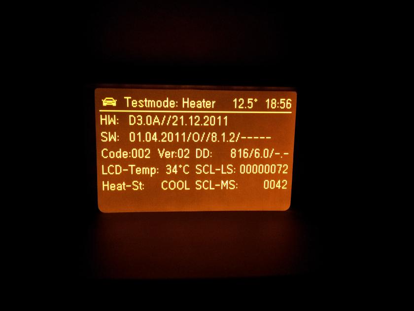

vodomyt Опубликовано 30 ноября, 2012 Жалоба Поделиться Опубликовано 30 ноября, 2012 Приветствую всех антароводов. Сегодня прошивал ключик к машине и электрик показал мне одну фишку, может все знают как посмотреть температуру охлаждающей жидкости, но сё равно рассажу...1. Нажимаем и держим кнопку Settings и ждём пока не прозвучит сигнал, наверно сек 5.2. Нажать кнопку BC 1раз.3. При нажатии кнопки BC второй и последующие несколько раз комп показывает всякие разные параметры, в том числе и температуру антифриза...Вот на фотках видно... На 4 фотке видно показание температуры охлаждающей жидкости , а на 5 вверху мгновенный расход бензина в мл/сек кажется так... 2 Ссылка на комментарий

anz7777 Опубликовано 12 января, 2013 Жалоба Поделиться Опубликовано 12 января, 2013 Приветствую всех антароводов. Сегодня прошивал ключик к машине и электрик показал мне одну фишку, может все знают как посмотреть температуру охлаждающей жидкости, но сё равно рассажу...1. Нажимаем и держим кнопку Settings и ждём пока не прозвучит сигнал, наверно сек 5.2. Нажать кнопку BC 1раз.3. При нажатии кнопки BC второй и последующие несколько раз комп показывает всякие разные параметры, в том числе и температуру антифриза...Вот на фотках видно... На 4 фотке видно показание температуры охлаждающей жидкости , а на 5 вверху мгновенный расход бензина в мл/сек кажется так... ещё бы кно-нибудь перевел на русский что за показания на картинках отображаются, цифр много а информации ноль. Ссылка на комментарий
antarez Опубликовано 12 января, 2013 Жалоба Поделиться Опубликовано 12 января, 2013 FCO это я так понимаю fuel cut- off, перекрытие топлива при движении накатом на передаче.. остальное не могу найти.CSD откл на месте, в движении вкл.. Черт его знает, что это. Ссылка на комментарий
antarez Опубликовано 13 января, 2013 Жалоба Поделиться Опубликовано 13 января, 2013 Вот нарыл еще - Residual-Fuel-Cut?, неясно, правда, что и где перекрывается, если это оно.И, возможно, CSD - Cold Start Device... У меня он на месте откл, в движении вкл..Какие соображения? Ссылка на комментарий
