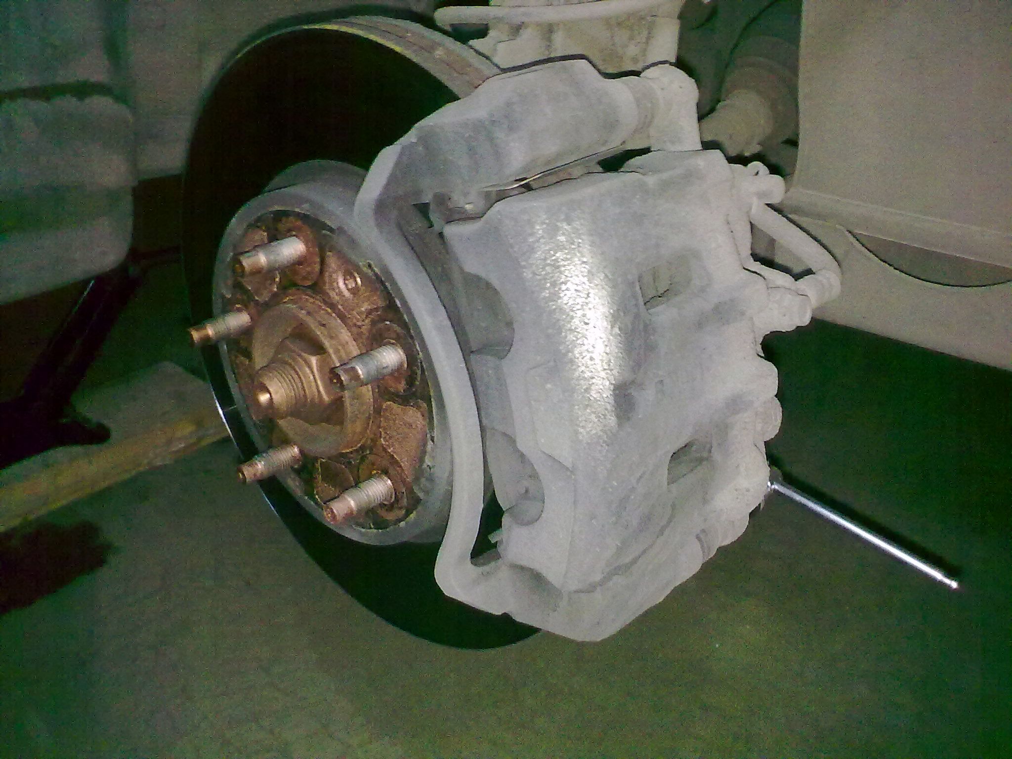

mikl373 Опубликовано 29 ноября, 2010 Жалоба Поделиться Опубликовано 29 ноября, 2010 Вчера сам поменял колодки по кругу у приятеля в теплом гараже. Основная работа поднять машину на домкрат и снять колесо, остальное очень просто. Все, как по инструкции выше. Выкладываю фотки, которые успел отснять. Врать не буду, вся работа заняла часа 1.5 - 2. После замены колодок на каждом колесе приходилось передвигать машину, чтобы удобнее было. Фото коробки с колодками Sangsin SP 1204 - передние они побольше. Ссылка на комментарий

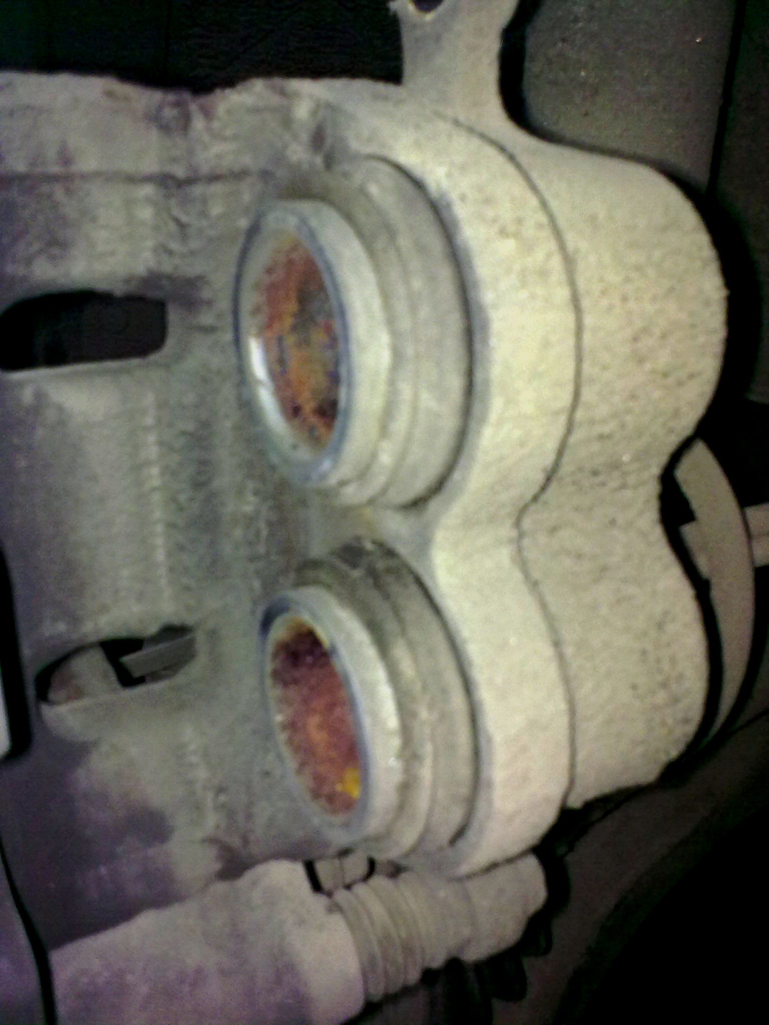

mikl373 Опубликовано 29 ноября, 2010 Жалоба Поделиться Опубликовано 29 ноября, 2010 За весь комплект, как писал ранее, заплатил 1499 руб. Работа-грязные руки. На фото торчит маленький вороток на 14. Нижний болт нужно только сорвать, дольше выкручивается руками. Выкрутив винт поднимаем цилиндры вверх. Видим на сколько вышли тормозные цилиндры (т.е. на сколько их нужно утопить). Предварительно очистить от пыли и грязи тряпочкой. Утапливал давя через доску... Вот результат... Вынуть старые, сработанные колодки не составляет труда. (У меня остался не стертым слой 1.5-2 мм). На их место устанавливаем новые... (Колодка с датчиком износа (звуковым) ставится изнутри, ну в общем как было, по другому не соберешь...) Дольше опускаем цилиндры на место, закручиваем болт на 14 и все... Ставим колесо... После замены на первом колесе имеем... Аналогично меняем колодки на другой стороне... После чего переходим на зад. Из фото видно, что и сзади все также, как и спереди... Реально все гараздо проще, чем на ВАЗ 2106... :lol2:/> Всем удачи... :D/> Ссылка на комментарий
