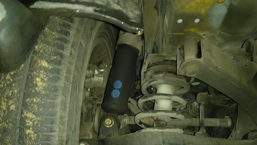

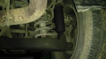

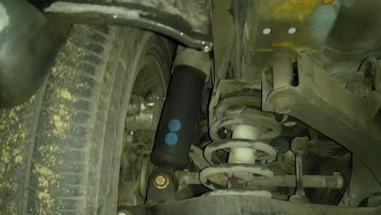

Vvfauto Опубликовано 16 сентября, 2016 Жалоба Поделиться Опубликовано 16 сентября, 2016 (изменено) Обнаружил на своей , один потный, второй потек , так что рычаг в масле, постукивает немного на лежаках, пробег 23 т.км , машине 6 лет, качество кореии на высоте Изменено 16 сентября, 2016 пользователем Vvfauto Ссылка на комментарий

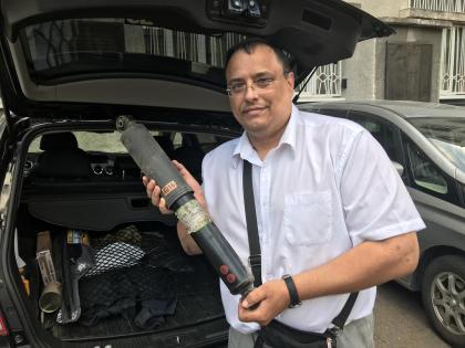

Daddy Опубликовано 15 августа, 2018 Жалоба Поделиться Опубликовано 15 августа, 2018 Вот и мне на 82тыс. км. пришлось заменить задний саморегулирующийся амортизатор, потёк. Честно отслужил при круглогодичной эксплуатации шесть лет, с учётом суровых зим и знойного забайкальского лета.Купил на разборке с разбитого авто с пробегом 54тыс. км, за 3500руб.На фото старый потёкший амортизатор и хозяин авто, тоже не молодой :)P.S. Интересно то, что на родом амортизаторе на бирке указан VIN моего Opel Antara. Ссылка на комментарий
