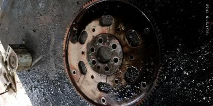

andy3112 Опубликовано 10 января, 2020 Жалоба Поделиться Опубликовано 10 января, 2020 Уже не могу,снял стартер, попробовал пошатать маховик, вроде не болтается!Подозревал, что маховик треснул, как на фото вас этом посте,не знаю,как он у него-мотался или нет, теперь не знаю что уже делать.. Акпп снимать очень трудоемкое дело, да и вдруг бестолку.. Ссылка на комментарий

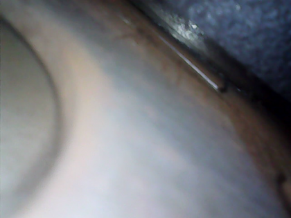

andy3112 Опубликовано 10 января, 2020 Жалоба Поделиться Опубликовано 10 января, 2020 Вроде бы трещина внизу наблюдается! Это снимал со стороны стартера, вид на маховик со стороны двигателя.. Камера села, сейчас зарядится еще посмотрим, но вроде бы у ступицы маховика наблюдаются трещины? 20200110_1617008.avi Ссылка на комментарий

andy3112 Опубликовано 12 января, 2020 Жалоба Поделиться Опубликовано 12 января, 2020 Подтвердилось, треснул маховик! Ссылка на комментарий

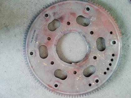

shu1972 Опубликовано 31 октября, 2021 Жалоба Поделиться Опубликовано 31 октября, 2021 (изменено) Что тут гадать,шкив стучит Изменено 31 октября, 2021 пользователем shu1972 Ссылка на комментарий
Blocker Опубликовано 31 октября, 2021 Жалоба Поделиться Опубликовано 31 октября, 2021 По моему это маховик коленвала (зубчатое колесо типа) Можно резко встать где нибудь .Разрушается и прерывается связь коробки и ДВС. Ссылка на комментарий

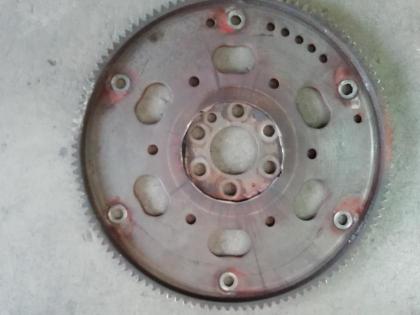

shu1972 Опубликовано 9 ноября, 2021 Жалоба Поделиться Опубликовано 9 ноября, 2021 а вот и он.... Ссылка на комментарий
zeratul896 Опубликовано 9 ноября, 2021 Жалоба Поделиться Опубликовано 9 ноября, 2021 а вот и он....какой пробег? Ссылка на комментарий
Blocker Опубликовано 9 ноября, 2021 Жалоба Поделиться Опубликовано 9 ноября, 2021 (изменено) Честно говоря ,я думал только у меня такая беда произошла в свое время. Пробег тоже правда был недетский. 320ккм Изменено 9 ноября, 2021 пользователем Blocker Ссылка на комментарий
николй Опубликовано 27 октября, 2022 Жалоба Поделиться Опубликовано 27 октября, 2022 Честно говоря ,я думал только у меня такая беда произошла в свое время. Пробег тоже правда был недетский. 320ккмостался маховик 2.2 дизель. менял мотор с навесным. воцап89061523837. и еще много всего. спрашивайте Ссылка на комментарий
