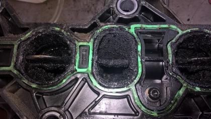

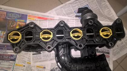

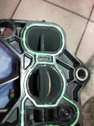

дмитрий76 Опубликовано 27 марта, 2017 Жалоба Поделиться Опубликовано 27 марта, 2017 я данную проблему решал снятием и промывкой впускного коллектора снимается геморойно но без демонтажа двигателя демонтировал только глушитель при разборке обнаружил , что клапан управления геометрией лопаток турбины был закоксован после промывки машину не узнать .во избежание рецидива откострировал егр и буду отшивать сажевый ошибка при этом считывалась Р2263 Ссылка на комментарий
Евгений26 Опубликовано 27 марта, 2017 Жалоба Поделиться Опубликовано 27 марта, 2017 Жесть.Мне в 50 тысяч снимали, так в коллекторе можно сказать стерильно все. Ссылка на комментарий
дмитрий76 Опубликовано 27 марта, 2017 Жалоба Поделиться Опубликовано 27 марта, 2017 судя по состоянию впуска маслянных паров нет вообще у меня пробег 85 тыс но наверно в районе 100 + покупал бу Ссылка на комментарий

дмитрий76 Опубликовано 27 апреля, 2017 Жалоба Поделиться Опубликовано 27 апреля, 2017 дополню свою историю после промывки впускного коллектора машина реально поехала но остался геморой по сваливанию турбины в аварию после очередного поиска неисправности выявилип что клапан который был забит грязью оказался с порваной мембраной заказал новый (3300р) Ссылка на комментарий
