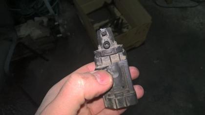

NoM Опубликовано 17 августа, 2016 Автор Жалоба Поделиться Опубликовано 17 августа, 2016 Гонял к диагносту. Ошибка по не соответствию количества воздуха от расчетного. Короче говорит что расход воздуха маленький. При этом турбина дует по максимуму. температура выхлопа не причем. На максимальной нагрузке при тапке в пол и оборотах 3200 и выше выдает максимум 115 г/сВ манне не дается диапазонов измерений. Написано что зависит от оборотов и нагрузки. Форумчане нужна помощь.Выложите кто нибудь максимальные показания расхода воздуха. Кому не сложно посмотрите в Torque при тапке в пол на 3100 оборотах примерно на 3 или 4 передаче.Датчик стоит космос и просто так покупать не вариант вообще. Ссылка на комментарий
kudan01 Опубликовано 17 августа, 2016 Жалоба Поделиться Опубликовано 17 августа, 2016 расходомер очень редко выходит из строя ....если конечно при чистке его не упорол... Ссылка на комментарий
NoM Опубликовано 17 августа, 2016 Автор Жалоба Поделиться Опубликовано 17 августа, 2016 расходомер очень редко выходит из строя ....если конечно при чистке его не упорол... Это я знаю. Туда я полез тока когда проблема эта появилась. до этого даже под капот не залазил. так что повреждения исключены.Замерял на X-Trail дизельном с мотором 2 литра так у него 145 г/с выдавало в легкую. а мотор меньше и кобыл меньше. нужны данные с антары. Ссылка на комментарий
Евгений26 Опубликовано 17 августа, 2016 Жалоба Поделиться Опубликовано 17 августа, 2016 Снимите расходомер, фишку скиньте и езжайте.Если попрет - менять дмрв. Ссылка на комментарий
NoM Опубликовано 17 августа, 2016 Автор Жалоба Поделиться Опубликовано 17 августа, 2016 Снимите расходомер, фишку скиньте и езжайте.Если попрет - менять дмрв. По прет это про бензинки! На дизелях без этого датчика тупить начинает наоборот. У меня без него едет так же тока коптит сильно при пергазовках. А так никакой разницыВсе варианты перепробованы уже с диагностом. Нужны реальные даные с реальной машины для сравнения. Прошу помощи Выложите кто нибудь максимальные показания расхода воздуха. Кому не сложно посмотрите в Torque при тапке в пол на 3100 оборотах примерно на 3 или 4 передаче. Ссылка на комментарий
Евгений26 Опубликовано 17 августа, 2016 Жалоба Поделиться Опубликовано 17 августа, 2016 Снимите расходомер, фишку скиньте и езжайте.Если попрет - менять дмрв. По прет это про бензинки! На дизелях без этого датчика тупить начинает наоборот. У меня без него едет так же тока коптит сильно при пергазовках. А так никакой разницы.Я вам предложил вариант. Который основан на собственном опыте. Вам нужно проверить высшие передачи, так че, трудно следовать моему совету?Хотите мучаться - да флаг в руки! Просите цифер, букв и т.д.Тут половина не знает, что за датчики в его авто, а половина читает и ждет чуда в любой теме, где головняк.Я пасс, сами планируйте свой гемморой. Ссылка на комментарий

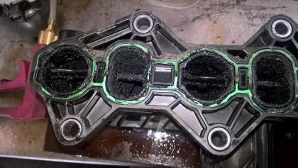

GarryD Опубликовано 17 августа, 2016 Жалоба Поделиться Опубликовано 17 августа, 2016 Я всё больше склоняюсь к тому что нужно снимать мотор и чистить впуск.Про свои траблы писал в теме про ЕГР. Так вот все, что здесь пишут у меня в полной мере присутствует. На сегодня 1 форса заменена, одна отремонтирована. Что характерно!!! Та, что отремонтирована, была после ремонта все равно диагностирована на 1 цилиндре, как льющая и дым столбом. Остальные норм, в таком состоянии проехал 15000. Покупаю новую, ставлю её вместо этой 1-й. Диагностика начинает показывать, льющей 3-ю. Шок! Т.к. другой новой нет, но есть эта типа отремонтирована 15000 назад, ставим эту, ради прикола на 3-й. И вот тут ещё больший шок. ЧУДО!!! Диагностика показывае, что 1-я (новая) - идеал, 2 -я - льет, но допустимо, 3-я (что отремонтирована, на 1-м лила) - работает норм, но больше не льет, 4-я - норм. Машина начинает заводиться с полтычка (до этого заводилась с длительным маслание, а потом и вообще с дихлофоса в воздухан) и поехала, но дым черный остался при сильно тапку в пол или перегазовках. Был сделан вывод о турбе. Диагностика на стоящей на хх показывала, что все норм, а в движении на оборотах от 1500 до 2000 явно давила меньше по цифирям, чем положено. Был сделан вывод, что воздуха не хватает, соответственно недожигает и черный дым. Планируем её чистить, о чем пишут правда не наши форумы, а ваговские, а дальше была мысль про впуск. Так вот вопрос, что для этого надо двигатель снимать??? Ссылка на комментарий

дмитрий76 Опубликовано 15 марта, 2017 Жалоба Поделиться Опубликовано 15 марта, 2017 Я всё больше склоняюсь к тому что нужно снимать мотор и чистить впуск.Про свои траблы писал в теме про ЕГР. Так вот все, что здесь пишут у меня в полной мере присутствует. На сегодня 1 форса заменена, одна отремонтирована. Что характерно!!! Та, что отремонтирована, была после ремонта все равно диагностирована на 1 цилиндре, как льющая и дым столбом. Остальные норм, в таком состоянии проехал 15000. Покупаю новую, ставлю её вместо этой 1-й. Диагностика начинает показывать, льющей 3-ю. Шок! Т.к. другой новой нет, но есть эта типа отремонтирована 15000 назад, ставим эту, ради прикола на 3-й. И вот тут ещё больший шок. ЧУДО!!! Диагностика показывае, что 1-я (новая) - идеал, 2 -я - льет, но допустимо, 3-я (что отремонтирована, на 1-м лила) - работает норм, но больше не льет, 4-я - норм. Машина начинает заводиться с полтычка (до этого заводилась с длительным маслание, а потом и вообще с дихлофоса в воздухан) и поехала, но дым черный остался при сильно тапку в пол или перегазовках. Был сделан вывод о турбе. Диагностика на стоящей на хх показывала, что все норм, а в движении на оборотах от 1500 до 2000 явно давила меньше по цифирям, чем положено. Был сделан вывод, что воздуха не хватает, соответственно недожигает и черный дым. Планируем её чистить, о чем пишут правда не наши форумы, а ваговские, а дальше была мысль про впуск. Так вот вопрос, что для этого надо двигатель снимать??? у меня выскакивает ошибка наддува после 3 т оборотов начал искать по патрубкам и вакуумным трубкам в итоге добрался до впускного коллектора сейчас ребята в сервисе пытаются снять впускной без лишнего демонтажа ( тот еще секс но возможно) самое сложное снять холодильник егр по поводу сваливания турбины в аварию при демонтаже вакуумного клапана управляющего геометрией лопаток заметил закоксованное отверстие клапана когда сняли воздушную трубку т.е когда турбина по датчику определяет что необходимо большее кол во воздуха клапан тупо не срабатывает (электромпагнит тянет, воздух не идет)а вообще чистить впускной надо однозначно на пробеге 80000 усран напрочь Ссылка на комментарий
