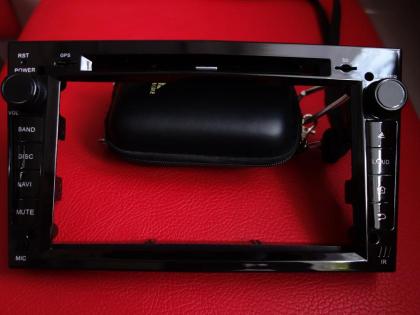

Jers Опубликовано 20 января, 2017 Жалоба Поделиться Опубликовано 20 января, 2017 ... Нижняя кромка магнитолы не лицуется с плоскостью панели (перепад - 2мм)... А можно фото? Ссылка на комментарий

Panyok Опубликовано 20 января, 2017 Жалоба Поделиться Опубликовано 20 января, 2017 Я не программист, я - бестолочь. Просто эта штука по воздуху не обновляется, нужен, наверное, ноут... ... Нижняя кромка магнитолы не лицуется с плоскостью панели (перепад - 2мм)... А можно фото? Да. Я постараюсь завтра сделать при дневном свете. Ссылка на комментарий
Panyok Опубликовано 21 января, 2017 Жалоба Поделиться Опубликовано 21 января, 2017 Фото сделано на телефон: Ссылка на комментарий
sunmanserg Опубликовано 22 января, 2017 Жалоба Поделиться Опубликовано 22 января, 2017 (изменено) Panyok, по поводу паролей, вам на 4pda. А по поводу криво встаёт, там китайцы намудрили и лицевая панель ниже на 3 мм. чем надо. Я у себя её поднимал и изменял угол положения CD привода, так как щель для загрузки дисков становится выше, плюсом ещё надо убрать корзину магнитоллы, тогда вообще всё ровно получается. Для начала можете просто убрать корзину, возможно этого хватит Изменено 22 января, 2017 пользователем sunmanserg Ссылка на комментарий
Panyok Опубликовано 23 января, 2017 Жалоба Поделиться Опубликовано 23 января, 2017 Спасибо. Только не совсем понятно, как "поднимал и изменял угол положения CD привода" и как "убрать корзину магнитолы". Ссылка на комментарий
