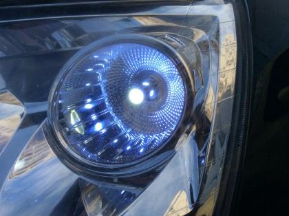

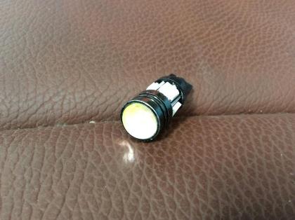

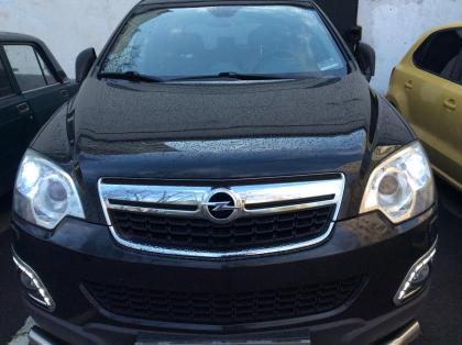

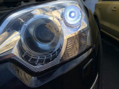

Kundius Опубликовано 20 августа, 2015 Автор Жалоба Поделиться Опубликовано 20 августа, 2015 Второй эксперимент с лампочками в габаритахПришло время заменить лампочки в габаритах. У старых (отработали год) уже работало по 1-2 диода из 5). Пластик лампочек полное г…, за год просто начал крошиться.Новые лампочки заказал на али. В этот раз на конце два линзованых диода. Линза выдает хороший яркий пучок света, 4 диода подсвечивают отражатель.В отзывах у продавца писали что у кого то после доставки одна лампа не работала, по этому я взял 4))) у меня все работают).Вышло вроде бы прилично. Правда что бы открутить третий болт фары надо снимать пластиковые пистоны, вот в этот раз им пришла хана))) какие то они одноразовые. На ебее видел вроде можно их заказать.На сегодня резюмируя могу сказать что и эти лампы Г...., не нравится то что они отдают уж больно в синеву и сильно отличаются по температуре свечения от ксенона. Единственные хорошие лампы которые я видел в пример приводил в профильной ветке уважаемый Melbu 1 Ссылка на комментарий

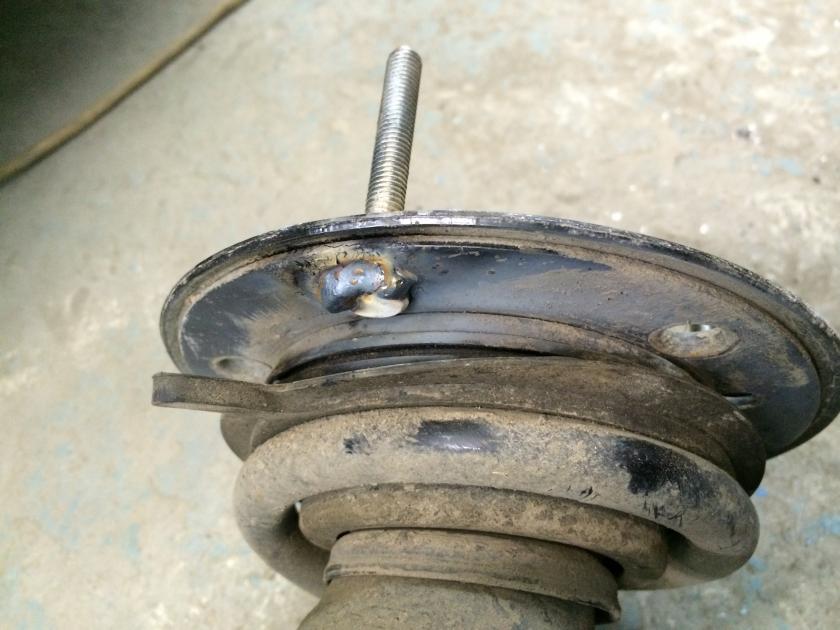

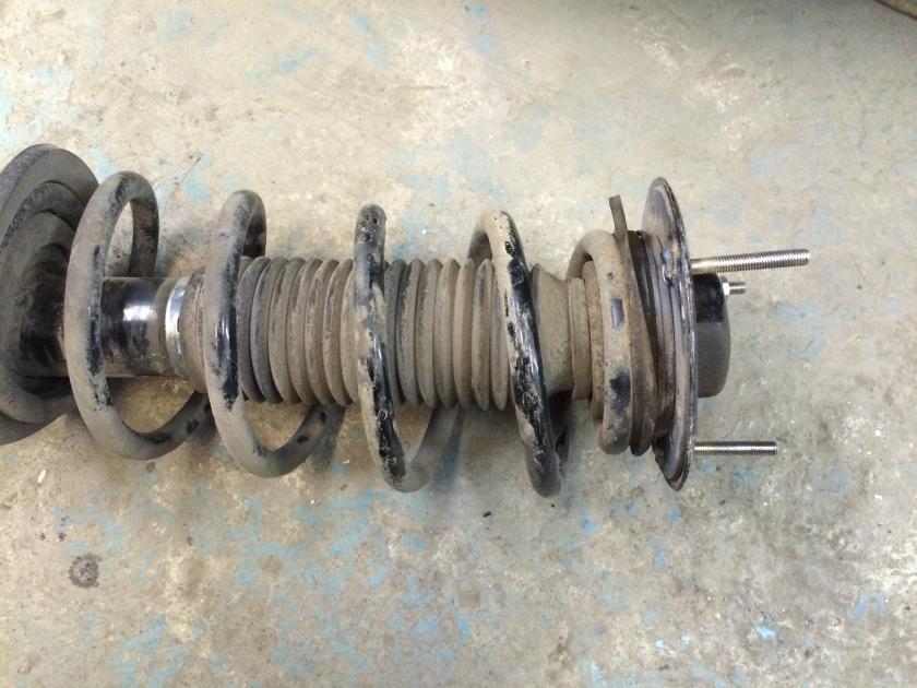

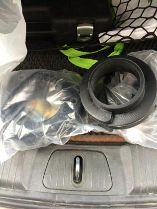

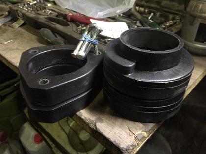

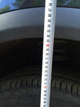

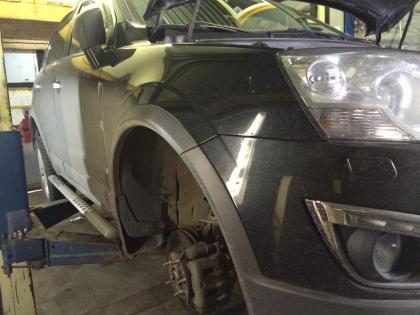

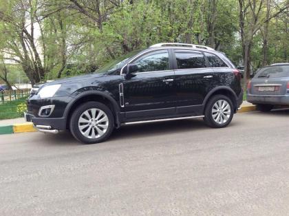

Kundius Опубликовано 21 августа, 2015 Автор Жалоба Поделиться Опубликовано 21 августа, 2015 Проставки для увеличения дорожного просвета (перед и зад 30мм)Итак… После неприятного случая когда я при поездке на дачу клюнул "мордой" опеля в камень было решено поставить проставки для увеличения клиренса.Решено, сделано))) Сделал заказ, запарился ждать, но в итоге привезли. Проставки заказал 30мм перед и зад. При заказе сделал пометку относительно того что машина в рестайленговом кузове и шпильки должны быть именно для него, но продавец перезвонил, сказал что не понимает о чём я и в наличии у них только один вариант. Соответственно шпильки не подошли, были очень тонкие (на дорестайл) и пришлось их прихватить сваркой. Процесс довольно многодельный… Ставятся в верх под пружину.Задние ставятся довольно быстро и просто.В целом результатом остался более чем доволен! Визуально машина стала выше, внутри тоже ощущается более высокая посадка. Даже не думал что 3см играют такую большую роль)))На вождении особо не отразилосьВ заключение скажу что своей цели добился! Самое слабое место (клюв машины) с минимальным дорожным просветом было поднято! Я к сожалению не мерил просвет до установки, но теперь до низа кронштейна за который подвешена защита просвет составляет 20,5см! Думаю под защитой не меньше, а за остальные места можно не переживать, там явно выше) 1 Ссылка на комментарий
Zloy_kamrad Опубликовано 21 августа, 2015 Жалоба Поделиться Опубликовано 21 августа, 2015 ну теперь осталось злую резину поставить))) Ссылка на комментарий
Kundius Опубликовано 21 августа, 2015 Автор Жалоба Поделиться Опубликовано 21 августа, 2015 ну теперь осталось злую резину поставить)))Ну это ж не трактор))) один хрен встанет, блокировок и прочего нет. Просто не хватало просвета Ссылка на комментарий
Billy62 Опубликовано 21 августа, 2015 Жалоба Поделиться Опубликовано 21 августа, 2015 Ув. Kundius, решив схожим образом проблему отсутствия нормального клиренса на ФВ Пассат (Б5 кузов), столкнулся с неожиданным следствием такого решения. С изменением клиренса из-под защиты обнажились передние ШРУСЫ (совсем незначительно и незаметно), и мелкими камешками рвало их резиновые пыльники. Менял, как проклятый, их (пыльники) раз в пол года, а то и чаще. Так и продал потом с этим косяком. Рекомендую при осмотрах обратить на это внимание и тщательнее осматривать целостность пыльников. Надеюсь, что на Опеле эта беда Вас минует. Ссылка на комментарий
Kundius Опубликовано 21 августа, 2015 Автор Жалоба Поделиться Опубликовано 21 августа, 2015 Ув. Kundius, решив схожим образом проблему отсутствия нормального клиренса на ФВ Пассат (Б5 кузов), столкнулся с неожиданным следствием такого решения. С изменением клиренса из-под защиты обнажились передние ШРУСЫ (совсем незначительно и незаметно), и мелкими камешками рвало их резиновые пыльники. Менял, как проклятый, их (пыльники) раз в пол года, а то и чаще. Так и продал потом с этим косяком. Рекомендую при осмотрах обратить на это внимание и тщательнее осматривать целостность пыльников. Надеюсь, что на Опеле эта беда Вас минует.Большое спасибо! Устанавливал весной, до сих пор проблем не выявил, если будут, отпишусь Ссылка на комментарий

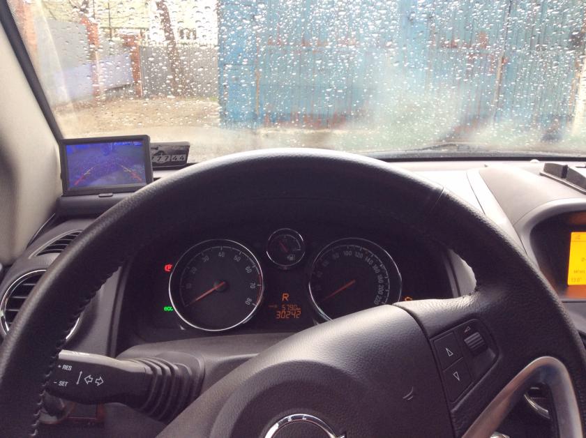

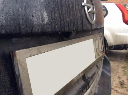

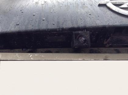

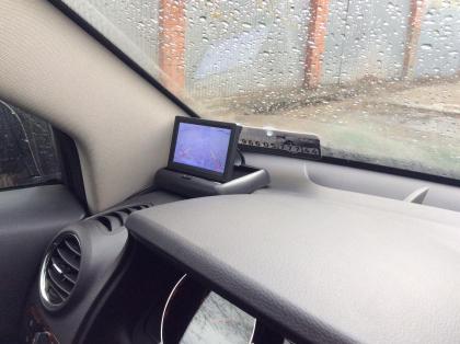

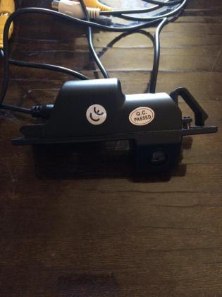

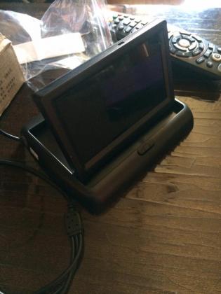

Kundius Опубликовано 28 сентября, 2015 Автор Жалоба Поделиться Опубликовано 28 сентября, 2015 Запись от 5 мая 2015Дошли руки до установки камеры заднего вида в паре с временным дисплеем.Заказал в комплекте с китайского сайта.Всё вроде бы ничего если бы сам не налажал))) Заказывал у продавца который поставляет камеры на большое количество опелей, и при заказе забыл указать что у меня антара… Как результат мне пришла камера от чего то другого))) В целом как бы похоже, по размеру почти то, но не встаёт) Хорошо парни на сервисе идейные, пообещали что засунут. Пришлось немножко поработать напильником с камерой что бы она влезла вместо плафона. Спустя час с напильником и часик протяжки провода по салону было всё готово.Камера включается при переключении коробки в R.Изображение хорошее, только немного в синеву отдаёт, но мне пойдёт (тем более пока не известно что синит, дисплей или камера), поставил в качестве дополнительной информативной системы.Ночью картинку более менее видно. При дожде тоже всё видно. Картинка теряется если поездить по мокрой дороге без дождя, камера покрывается мелкой моросью которая уже не смывается дождём.Когда погода будет не очень думаю вообще нихрена не будет видно так как антара известный свинтус))) 1 Ссылка на комментарий
Zloy_kamrad Опубликовано 29 сентября, 2015 Жалоба Поделиться Опубликовано 29 сентября, 2015 цена вопроса этого девайса и чего стоило все вкорячить? траектория на экране меняется при повороте руля? насколько точна такая камера? Ссылка на комментарий
Kundius Опубликовано 29 сентября, 2015 Автор Жалоба Поделиться Опубликовано 29 сентября, 2015 цена вопроса этого девайса и чего стоило все вкорячить? траектория на экране меняется при повороте руля? насколько точна такая камера?Итак. Цена вопроса: я взял комплект камера + монитор за 2650. за установку... я даже не помню, у меня у друга сервис, мне неадекватно дёшево (сами иногда с ним капаемся пока болтаем), думаю можно поискать ценник на установку в интернете.После указания цены понятно что траектория не меняется, я бы вообще убрал бы чёрточки, камера хороша как дополнительное удобство к парктронику, в замещение парктроника не пойдёт. Ссылка на комментарий
Zloy_kamrad Опубликовано 29 сентября, 2015 Жалоба Поделиться Опубликовано 29 сентября, 2015 цена вроде интересная. если вас не затруднит скиньте мне ссылку где заказывали в личку. насколько сложно подключить самому? провод протянуть и прикрутить камеру вместо подсветки номера могу. а остальное как? Ссылка на комментарий
ВикторАлександрович Опубликовано 29 сентября, 2015 Жалоба Поделиться Опубликовано 29 сентября, 2015 вроде как на большинстве камер фиговинка есть убрал линии есть, поставил линий нет, как то так Ссылка на комментарий
Kundius Опубликовано 29 сентября, 2015 Автор Жалоба Поделиться Опубликовано 29 сентября, 2015 вроде как на большинстве камер фиговинка есть убрал линии есть, поставил линий нет, как то такэм... Это как логотипы в подсветки в дверях? Ссылка на комментарий
Kundius Опубликовано 29 сентября, 2015 Автор Жалоба Поделиться Опубликовано 29 сентября, 2015 цена вроде интересная. если вас не затруднит скиньте мне ссылку где заказывали в личку. насколько сложно подключить самому? провод протянуть и прикрутить камеру вместо подсветки номера могу. а остальное как?вот ссылка на комплект. НО будьте внимательны что бы Вам выслали камеру именно на АНТАРУ, мне пришла немного не та, пришлось стругать напильником что бы влезла. Или поищите аналог у другова продавца с камерой для антары если этот продавец будет невнятно мычать!!! Вот ТАК выглядит камера для антарыЗначит в целом схема такая:1. Устанавливаем камеру вместо плафона (разбираем всю пятую дверь при этом)2. Через гофру под потолком прокидываем провод на подключение к заднему ходу (т.е. загорается лампочка заднего хода и идёт питание на камеру и монитор)3. Под потолком тащим провод на дисплей в то место куда будем его ставить.При себе хорошо иметь протяжку что бы не отдирать обшивку. Дело не сложное но долгое) Удачи в установке Ссылка на комментарий
Zloy_kamrad Опубликовано 29 сентября, 2015 Жалоба Поделиться Опубликовано 29 сентября, 2015 что за "протяжка"? Ссылка на комментарий
Kundius Опубликовано 29 сентября, 2015 Автор Жалоба Поделиться Опубликовано 29 сентября, 2015 (изменено) что за "протяжка"?ёмаё) да кусок проволоки можно использовать) что бы не отдирать обшивку а просунуть туда жесткую проволоку и ей вытащить мягкий кабель Изменено 29 сентября, 2015 пользователем Kundius Ссылка на комментарий
Zloy_kamrad Опубликовано 29 сентября, 2015 Жалоба Поделиться Опубликовано 29 сентября, 2015 )))) я уж думал нужен какой-то адовый спец инструмент))) Ссылка на комментарий

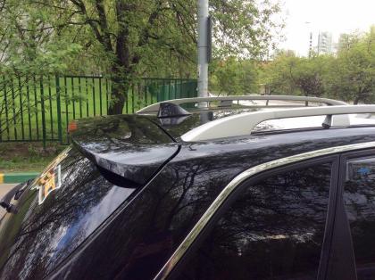

Kundius Опубликовано 8 октября, 2015 Автор Жалоба Поделиться Опубликовано 8 октября, 2015 Запись от 12 мая 2015"Плавничок вместо антены"Вот вчера приклеил данный плавничок вместо штатной антенны.Устанавливается элементарно за 5 минут: откручивается штатная антенна, внутри верхнего ребра плавничка идёт элемент выполняющий функцию приёма сигнала и от него провод, прикручивается провод болтом в место снятой антенны. Потом просто клеим плавник на скотч 3М который так же идёт в комплекте.Из обнаруженных недостатков: основание плавника имеет слегка изогнутую форму, а вот крыша машины в месте установки ровная, но приклеилось вреде нормально. По качеству приёма х.з., в Москве мне кажется и без антенны не плохо ловит, поеду на дачу, сравню.Ну и собственно фото машины с обновкой)После опыта эксплуатации скажу, немного стоит отъехать от города и конец радио))) Но мне не критично, в дороге слушаю диски) 1 Ссылка на комментарий

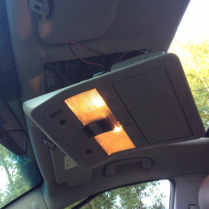

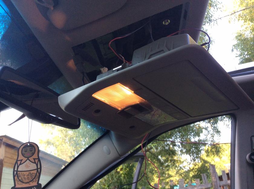

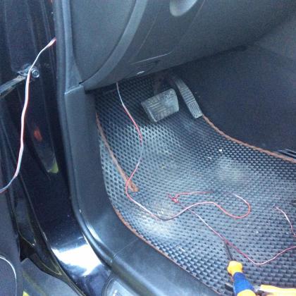

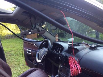

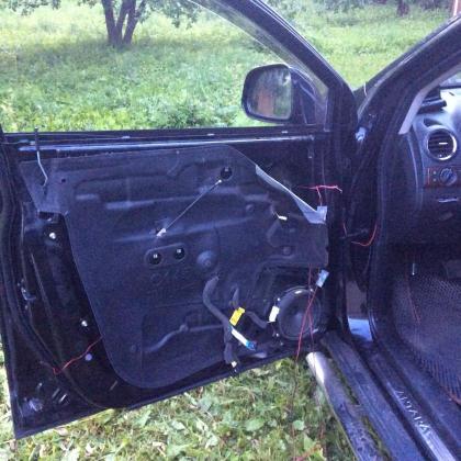

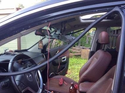

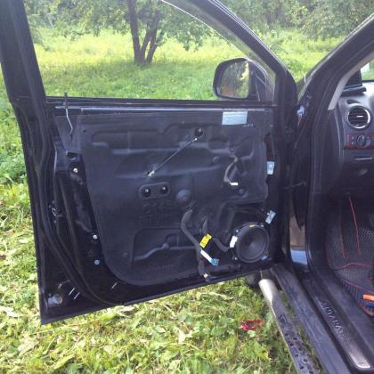

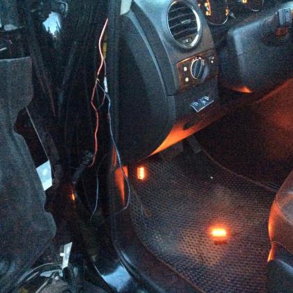

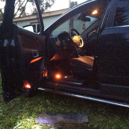

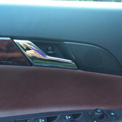

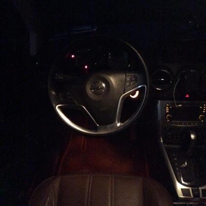

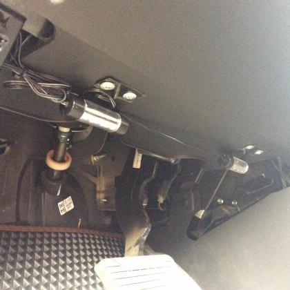

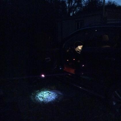

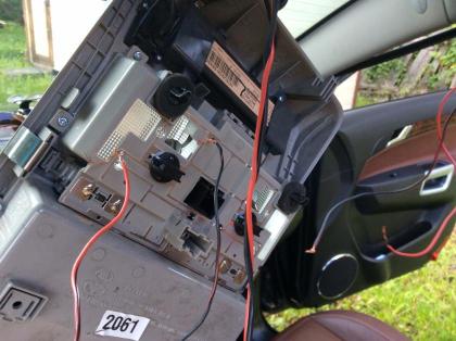

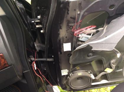

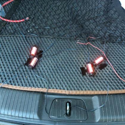

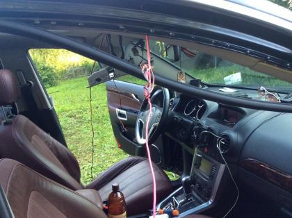

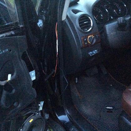

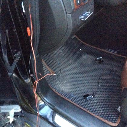

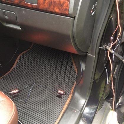

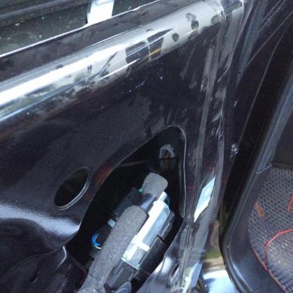

Kundius Опубликовано 8 октября, 2015 Автор Жалоба Поделиться Опубликовано 8 октября, 2015 Запись от 20 июля 2015Подсветка дверей и салона!Итак, дошли руки до подсветки салона, а точнее ниш ног передних пассажиров и подключение плафонов передних дверей.Для этого предварительно были куплены:— Плафоны дверей— Комплект подсветки в салонПо какой то причине корейцы в рестайле убрали светящиеся плафоны дверей (и провод к ним соответственно) и моя машина почему то была обделена подсветкой ниш, хотя полная комплектация и как оказалось позже у других эта опция встречается (так же как и светящаяся надпись на передних порогах)Подключение решил организовать следующим образом:Подсветку каждой ниши запитывать от индивидуального плафона над ней, подсветка двери подключается на тот же провод что идёт к подсветке.Далее решил сделать подробную инструкцию по реализации (а вдруг кому пригодится)))):Снимаем общий плафон (2 самореза под крестовую отвёртку и защёлки), снимаем уплотнитель на двери, протаскиваем проводКак протяжкой пользовался вот такой проволкойАккуратно поддеваем обшивку (Ручку кстати снимать не обязательно)Засовываем проволоку, толкаем пока не покажется из отверстия плафонацепляем проводВытаскиваем. Таким образом вытягиваем провода с двух сторонЗатем откусываем от подсветки розетку в прикуриватель и подключаем к проводам (надо ж проверить что куда подключать и как работать будет)Плафончик у нас устроен вот таким образом. Подцепил проводаПроверяем. Включил плафон над водителемзагорелись нужные лампыПлафон над пассажиромтоже работаетобщая подсветкаи тоже всё работаетДалее протащив провод под резинкой вытащил его в салон. Хотел из салона протащить через фишку его в дверь. Поковырялся, не получилось снять фишку (побоялся сломать)Вытащил я провод в дверь сначала в правый верхний угол (чуть позже покажу как, сразу забыл сфотографировать). Далее провод нужно перетащить в нижний левый угол (где торчит протяжка)Решил начать снимать обшивку двери и в процессе подумать как затащить провод в дверь. Дверь на 3 болтах и куче пистонов. Это первый болт под заглушкойДва других в ручкеСнимаем обшивку, под ней вот это на чём то липком))) Нам нужно отодрать для протяжки верхний правый уголок и нижний левыйВот через ту белую фишку хотелось протащить провод… Но не удалось, возможно в следующий раз (когда будет кто то в помощь с руками из того места) переделаю по нормальномуВытаскиваю обратно провод и с ним провод подсветки что бы реализовать подключение в месте отвода основного провода на подсветку в дверьВытащил я провод в дверь сначала в правый верхний угол (чуть позже покажу как, сразу забыл сфотографировать). Далее провод нужно перетащить в нижний левый угол (где торчит протяжка)Перед тем как закрыть провод резинкой подключил подсветку и ещё раз проверил. РаботаетВсё за изолировал и закрыл резинку (качество фото стремительно падает… вечерело)Цепляем провод из двери к плафону, соответственно тоже проверяемНа обшивке оставил провод с запасам. Из соображений: вдруг нужно ещё будет снять и что бы не оторвать всё и не откручивать а спокойно размотать и поставить обшивку рядомОбшивку прикрутил. Финишная проверка. РаботаетПоследний этап. Нужно как то закрепить подсветку. В ниши ног водителя ребристый пластик и двойной скотч там не держится. Прикрутил короче на саморезы. В итоге вот такой у меня получился вид к тому времени как окончательно стемнелоВид из салона. Не слепит, не отвлекает если включить. Повесил бы один фонарик было бы совсем тусклоВот так на большем удалении. Да, забыл сразу написать, при покупке из дверных плафонов отодрал логотипики, мне нужна просто подсветка, что б было видно. Да и к тому же логотипики относительно быстро выгораютС утра вернулся к работе. Первым делом фото того как прикрутил подсветкуа теперь на второй двери подробнее о том как затащил провод из салона в дверь. Вытаскиваем подсветку ниш к дверной петлеСоединяем, изолируем, прячем под резинкуИ протяжкой из двери через гофру вытаскиваем под дверной петлёй провод. Ну а далее всё как на первой двери В заключении могу ещё добавить. Подсветку ниши пассажиров прикручивать на саморезы не пришлось, во первых это низ крышки бардачка, пластик там гладкий и скотч клеиться нормально. Во вторых, саморезы в дне бардачка это не круто)))В целом проделанной работой я остался доволен, вид мне нравится! Единственный порнушный момент это участок открытого провода от резинки двери к гофре, надеюсь это позже исправить.На очереди подсветка ног задних пассажиров, пока в размышлениях где лучше зацепить плафоны подсветки.Всем спасибо кто дочитал, удачи и добра! 1 Ссылка на комментарий
Jet Li Опубликовано 8 октября, 2015 Жалоба Поделиться Опубликовано 8 октября, 2015 Не в обиду сказанное, но я в очередной раз убеждаюсь, что штатное исполнение всегда выглядит и лучше, и качество серьезней выше.Для подсветки ног просто прикупили бы штатные панели со штатными светильниками и все, да встало бы это в рубля два, но вид и функционал был бы лучше. Ссылка на комментарий
Kundius Опубликовано 8 октября, 2015 Автор Жалоба Поделиться Опубликовано 8 октября, 2015 Не в обиду сказанное, но я в очередной раз убеждаюсь, что штатное исполнение всегда выглядит и лучше, и качество серьезней выше.Для подсветки ног просто прикупили бы штатные панели со штатными светильниками и все, да встало бы это в рубля два, но вид и функционал был бы лучше.Уважаю ваше мнение. Не поделитесь ссылкой на штатную подсветку? Ссылка на комментарий
