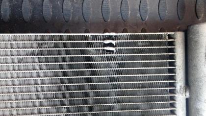

Vlad008 Опубликовано 30 июля, 2017 Жалоба Поделиться Опубликовано 30 июля, 2017 Отвечу сам себе, радиатор кондиционера на дизель рестайл и дорестайл разные. Более того, они разные на дизеле и на бензине. Свой снял, оказался также как у многих перетерт о грань соседнего. Вот фото. Ссылка на комментарий

Vlad008 Опубликовано 31 июля, 2017 Жалоба Поделиться Опубликовано 31 июля, 2017 Отвечу сам себе, радиатор кондиционера на дизель рестайл и дорестайл разные. Более того, они разные на дизеле и на бензине. Свой снял, оказался также как у многих перетерт о грань соседнего.Вот фото.Vlad008, подскажи, какой радиатор поставил. Оригинальный или нет? Если можно название и номер детали в студию :) я решил всё таки попробовать заварить, благо не такие большие повреждения.номерок оригинала есть чуть выше, по нему выдает китайские аналоги, Stellox брать не советую, мне пришел от дорестайла 2.0, хотя по вину бьется как на мою.Nissens дороже, судя по картинке наш.вот тут оригинал б/у в отличном состоянии по гуманной цене:https://www.avito.ru/volgograd/zapchasti_i_aksessuary/radiator_konditsionera_opel_antara_captiva._o0246_1192095390 Ссылка на комментарий
Vlad008 Опубликовано 1 августа, 2017 Жалоба Поделиться Опубликовано 1 августа, 2017 Заварили. Будем ставить. Ссылка на комментарий
