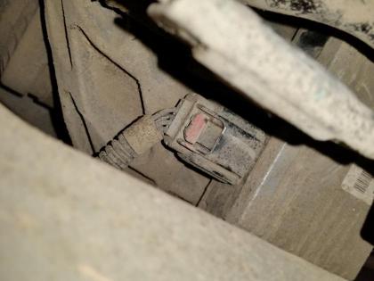

Евгений26 Опубликовано 14 февраля, 2016 Жалоба Поделиться Опубликовано 14 февраля, 2016 Кто нибудь знает артикул жгута-переходника на муфту в рестайле?Он присоединяется к основному жгуту здоровой фишкой, от него идет на муфту и в заднюю часть авто, где в разьеме заглушка, скорей всего для монтажа сцепки прицепа.Обламываются провода рядом с фишкой силового разьема. Изоляция проводов дубовая и есть симптомы приближающейся беды.Гарантии осталось мало, пока не обломилось, но лучше знать номер на будущее. Ссылка на комментарий
Ромчелло Опубликовано 14 февраля, 2016 Жалоба Поделиться Опубликовано 14 февраля, 2016 Евгений,можно поточнее где этот разъем расположен? Посмотрю у себя когда не подъемнике буду Ссылка на комментарий

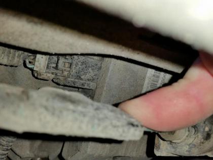

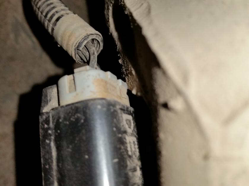

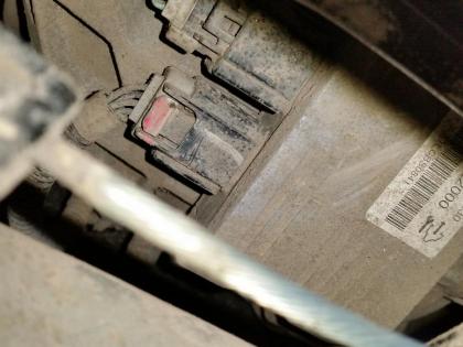

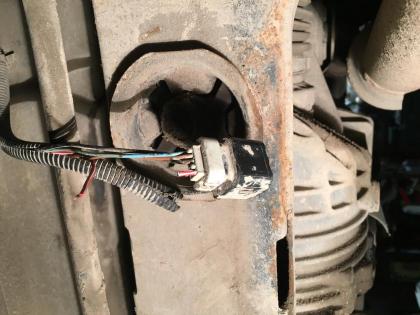

Евгений26 Опубликовано 14 февраля, 2016 Жалоба Поделиться Опубликовано 14 февраля, 2016 Это разъемы муфты.Один из них сигнальный, на нем и есть гравировка кода муфты. В нем провода тонкие и с ним проблем нет.А вот второй видимо силовой, вот с ним проблемы.Не сняв, не увидишь.Сам увидел это, разыскивая код муфты.Сказать, что место неудобное, это не сказать ничего...Вот на первом фото видно изломанный зеленый провод.Таких заломышей два.Сигнальный разъем без проблем.Видимо потому, что от него не болтается лиший кусок проводов, в отличии от силового, у которого запас сантиметров 15 и он болтается. Ссылка на комментарий
