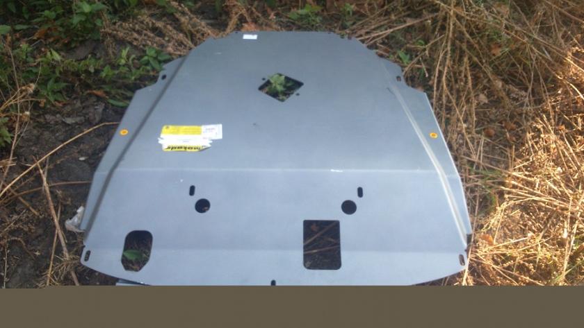

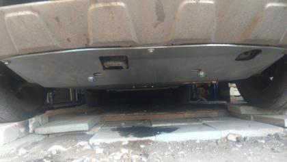

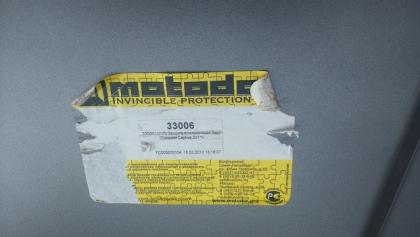

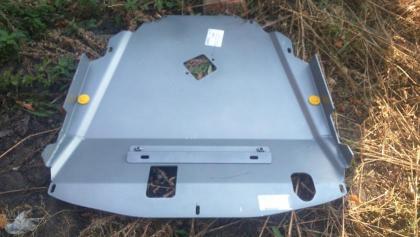

Владимир С Опубликовано 11 октября, 2014 Жалоба Поделиться Опубликовано 11 октября, 2014 поставил сегодня защиту мотодор 33006, алюминевая 5 мм, стальной в магазине где заказывал не было, стандартный пыльник уже развалился. Фото защиты 1 Ссылка на комментарий
БИг-64 Опубликовано 11 октября, 2014 Жалоба Поделиться Опубликовано 11 октября, 2014 У Мотодора, походу самая продуманная защита картера. Ссылка на комментарий
Vladkhar Опубликовано 11 октября, 2014 Жалоба Поделиться Опубликовано 11 октября, 2014 передние 3 к бамперу можно было не крутить... Ссылка на комментарий
zeratul896 Опубликовано 11 октября, 2014 Жалоба Поделиться Опубликовано 11 октября, 2014 передние 3 к бамперу можно было не крутить... следуя вашей логике там можно было и с боков которые в закладные тоже не вкручивать. Конечно же держится и так потянет Ссылка на комментарий
w_major Опубликовано 12 октября, 2014 Жалоба Поделиться Опубликовано 12 октября, 2014 (изменено) передние 3 к бамперу можно было не крутить...Только лишний звук появится, когда защита на некоторых оборотах резонировать начнет (жесткости в этой проекции нет), как правило, в районе 1000-1500. Изменено 12 октября, 2014 пользователем w_major Ссылка на комментарий
Vladkhar Опубликовано 12 октября, 2014 Жалоба Поделиться Опубликовано 12 октября, 2014 передние 3 к бамперу можно было не крутить...Только лишний звук появится, когда защита на некоторых оборотах резонировать начнет (жесткости в этой проекции нет), как правило, в районе 1000-1500. у меня защита уперлась в эти болты, резонировать не должно, да я и не слышу) Ссылка на комментарий
Vladkhar Опубликовано 12 октября, 2014 Жалоба Поделиться Опубликовано 12 октября, 2014 передние 3 к бамперу можно было не крутить... следуя вашей логике там можно было и с боков которые в закладные тоже не вкручивать. Конечно же держится и так потянет защита по хорошему держится на четырех болтах и ее задняя часть к поперечене (еще на 4 гайки). закладные это желтые пипки вы имеете ввиду? я так и не понял, для чего они, т.к. более крепежа нет в комплекте. Думаю что 6 точек крепления более чем достаточно для куска железа.и да эта защита максимально закрывает нижнюю часть авто, при этом клиренс там уменьшается и получается в районе 15 см, хотя на пред.защите у меня 16,5 был) Ссылка на комментарий
fan Опубликовано 18 октября, 2014 Жалоба Поделиться Опубликовано 18 октября, 2014 по весу вроде ни сколь не уступает железной? Ссылка на комментарий
Владимир С Опубликовано 19 октября, 2014 Жалоба Поделиться Опубликовано 19 октября, 2014 вроде как 5 кг Ссылка на комментарий
shark Опубликовано 19 октября, 2014 Жалоба Поделиться Опубликовано 19 октября, 2014 Алюминиевая легче на 2 кг - весит 13,2 кг Ссылка на комментарий
