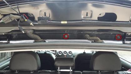

DVS Опубликовано 5 апреля, 2017 Жалоба Поделиться Опубликовано 5 апреля, 2017 Такая же фигня. Только я ещё и спойлер снять не смог. Вот эти гайки не откручиваются Болты прокручиваются ... кто-то их до меня уже конкретно "поимел". Вот, может кому надо, кто поближе к Питеру живёт. Ссылка на комментарий
Vladkhar Опубликовано 6 апреля, 2017 Жалоба Поделиться Опубликовано 6 апреля, 2017 про кайки, если зажать сам болт, а гайку рожковым, пробовали? они очень легко откручиваются, надо только чуть ее сдвинуть.... Ссылка на комментарий
kudan01 Опубликовано 6 апреля, 2017 Жалоба Поделиться Опубликовано 6 апреля, 2017 Надо их смазывать, тада открутятся. А так, - гемморой, нужно теперь подпиливать гайку сбоку, чтобы пошла. Jetli их вообще спиливал, и докупал болты вроде по новой. Тема есть в факе по замене спойлера на удлиннненый. Ссылка на комментарий
DVS Опубликовано 6 апреля, 2017 Жалоба Поделиться Опубликовано 6 апреля, 2017 Да, я понял, там шляпки болтов в пластмассе зафиксированы. И эту фиксацию прежний хозяин поломал уже. Теперь только резать.Я забил на это дело пока.Спасибо за советы. Ссылка на комментарий

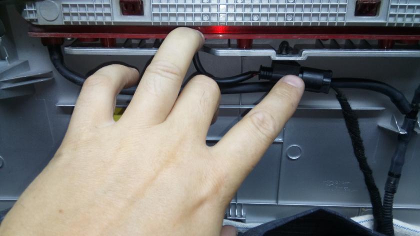

Антошка Опубликовано 26 августа, 2017 Жалоба Поделиться Опубликовано 26 августа, 2017 Сегодня добрался до фонаря и о чудо! Просто отошёл вот этот контакт, так что не спешите с выводами Ссылка на комментарий
БелСер Опубликовано 4 ноября, 2017 Жалоба Поделиться Опубликовано 4 ноября, 2017 Тоже в пол накала, либо ни горят...Нужно разбираться.Ткните пожалуйста - на какие контакты посмотреть.Я так понял - нужно козырек задний снять? Или еще где смотреть? Ссылка на комментарий
Vladkhar Опубликовано 5 ноября, 2017 Жалоба Поделиться Опубликовано 5 ноября, 2017 у меня два раза перегорал, сначала штатный потом который купил с рук, контакты проверял, дергал тут сюда мне НЕ помогло, только покупка бу или нового. да снимать нужна задний козырек (ну или спойлер в народе), после этого будет доступ к разъему. когда будете откручивать 7 винтов (или гаек) не помню, сильно их не закручивайте, иначе можете сорвать крепление у основания и вообще потом не снимите. 1 Ссылка на комментарий
