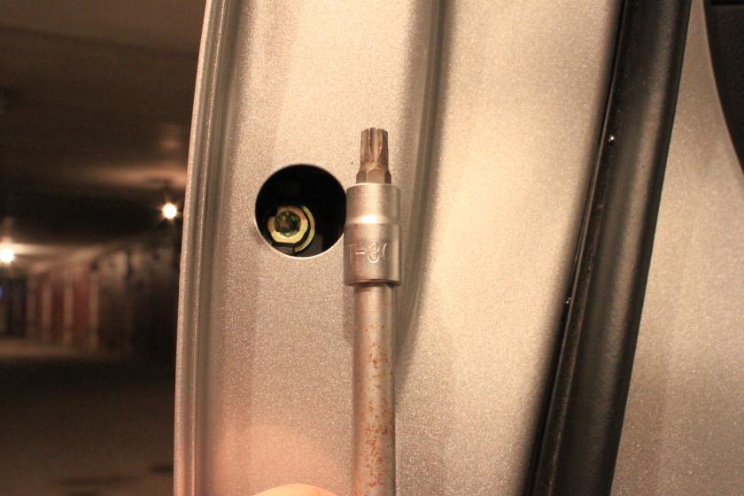

Convert294 Опубликовано 5 марта, 2014 Автор Жалоба Поделиться Опубликовано 5 марта, 2014 (изменено) Сегодня получил комплект хромированных ручек номер 93744504. Сразу скажу, что бьется этот номер везде по-разному и по-всякому, но приходят нормальные ручки, а не накладки. Сразу решил поставить, думал по-быстрому сделаю, так как пробовал снимать передние ручки и не думал даже что задние по-другому снимаются!То что было в коробке. Ручки все одинаковые, это видно по номерам, а вот колпачки все разные. Лежат слева-направо - водительский, пассажирский, далее два задних. Это то, что было ДОНа передних дверях на торце есть заглушка, снимаем ее и видим внутри болт с головкой под звезду Т-30 Откручиваем болт до тех пор пока он не станет просто проворачиваться, все, значит резьба вышла полностью. Он не вылазит, а остается внутри. После этого достаем колпачок с личинкой, оттянув ручку. Личинка с тягой, но немного повертев этот механизм можно понять как отвести на достаточное расстояние личинку, не отцепляя тягу. Используем тонкую отвертку и очень аккуратно поддеваем крепежное ухо колпачка. Мы сняли колпачок, видим что родной серебристый и хромовый отличаются формой, но это не помешало новому сесть на место. Далее одним движением сдвигаем ручку в направлении заднего крыла, это при условии что колпачок с личинкой еще не сидят на месте, и вытаскиваем ручку. Видно что ручки различаются, но, опять же, это не помешало новой сесть на место. Родные ручки в смазке, а новые сухие. Смазываем новую.Сборку производим в обратной последовательности. На задних дверях заглушек в торцах нет. Снимаем черный треугольник (на двух пистонах), снимаем обшивку (откручиваем три самореза, движением "на себя" снимаем с пистонов поддев отверткой или пластмассовым клином, тянем обшивку вверх, отсоединяем разъем стеклопода и тросик ручки открывания). Убираем штатную изоляцию с помощью фена или каким либо другим способом, можно ее вобще выдрать если собираетесь проклеивать двери в дальнейшем, отцепляем разъем динамика. По инструкции, которая лежала в коробке, болт, крепящий колпачок можно выкрутить через технологическое отверстие, заклеенное желтым скотчем, но на деле оказалось что через отверстие не достать, так как доступ до болта перекрыт приводом двери. Можно открутить привод с замком с торца двери - мне показалось это сложнее, и я пошел другим путем. Оттягивая ручку мы видим нужный нам болт. Ручку фиксируем подручными средствами, далее снимаем тягу, которая фиксируется серым зажимом, потом подлезаем трещоткой с насаженной звездой Т-30 и пытаемся выкрутить болт, после ослабления болта, трещотку убираем и ловкими пальцами рук откручиваем только звездой. После того как выкрутили болт вытаскиваем колпачок приложив немного усилия. Видим что и задние колпачки различны по форме, но это, так же как и передним, не помешало им сесть на места. Так же дергаем ручку в сторону заднего крыло и извлекаем ее.Сборку производить в обратной последовательности, не забывая накинуть тягу, тросик и два разъема. С двери пассажираЭто что получилось ПОСЛЕ. Завтра еще постараюсь сфоткать днем. Сегодня доделывал уже когда было темно на улице. Мне очень нравятся такие ручки. На очереди облицовка туманок с хромированной окантовкой. Изменено 6 марта, 2014 пользователем Jet Li 3 Ссылка на комментарий
Capitan42 Опубликовано 5 марта, 2014 Жалоба Поделиться Опубликовано 5 марта, 2014 Откуда руководство по снятию обшивки? Ссылка на комментарий
Convert294 Опубликовано 5 марта, 2014 Автор Жалоба Поделиться Опубликовано 5 марта, 2014 (изменено) Если речь про бумагу, то в коробке лежало. Но и вобще я не припомню более легкого снятия обшивки, разве что на хундаях, и то там пистоны не такие крепкие. Изменено 5 марта, 2014 пользователем Convert294 Ссылка на комментарий

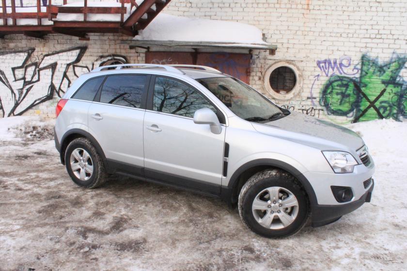

Convert294 Опубликовано 6 марта, 2014 Автор Жалоба Поделиться Опубликовано 6 марта, 2014 Сегодня днем сфоткал, теперь лучше видно ручки... Ссылка на комментарий
Billy62 Опубликовано 6 марта, 2014 Жалоба Поделиться Опубликовано 6 марта, 2014 Что то не понятно мне, заинтересовал улучшайзинг, посмотрел, а ручки у меня с завода хромированные уже стоят. Может от комплектации зависит? Ссылка на комментарий
zeratul896 Опубликовано 6 марта, 2014 Жалоба Поделиться Опубликовано 6 марта, 2014 Что то не понятно мне, заинтересовал улучшайзинг, посмотрел, а ручки у меня с завода хромированные уже стоят. Может от комплектации зависит?а вы комплектацию свою изучали перед покупкой? Ссылка на комментарий
Convert294 Опубликовано 6 марта, 2014 Автор Жалоба Поделиться Опубликовано 6 марта, 2014 Что то не понятно мне, заинтересовал улучшайзинг, посмотрел, а ручки у меня с завода хромированные уже стоят. Может от комплектации зависит?Рассмешили)) В космо то сразу идет эта опция! :) а вы комплектацию свою изучали перед покупкой?Да не все пристально смотрят. Я, например, тест-драйв не делал, а только лишь внешне обсмотрел и внутренне. Ссылка на комментарий
Billy62 Опубликовано 6 марта, 2014 Жалоба Поделиться Опубликовано 6 марта, 2014 а вы комплектацию свою изучали перед покупкой?Ну, не до такой же степени глубоко...Ручки не были на первом плане, больше другие аспекты интересовали. Ссылка на комментарий
