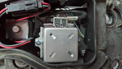

Игорь Сергеевич Опубликовано 14 марта, 2017 Жалоба Поделиться Опубликовано 14 марта, 2017 Всем доброго времени суток!Проблема такая. На протяжении всей зимы и при определенных погодных условиях (темп. от 0 до -5) периодически загоралась и потом практически сразу гасла лампа неисправности корректора. При этом периодически был слышен звук жужащего моторчика со стороны правой фары. Связывал я это с так называемым "контактным явлением" и забивал на это. Неделю назад в один прекрасный солнечный день лампа загорелась снова и уже не погасла. Вчера был у знакомого диагноста сканер показал ошибку B3430 "Неисправность входной цепи ближнего света блока управления уровнем фары". Поскольку он в опелях не силен подсказать чему пришел кирдык не смог. Прошу вашего совета что это может быть. Описания в интернете по этому коду найти не смог. Ссылка на комментарий

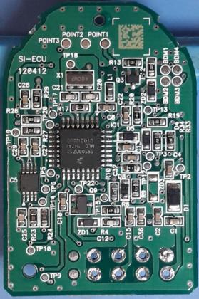

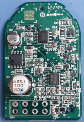

Кир Опубликовано 3 июня, 2017 Жалоба Поделиться Опубликовано 3 июня, 2017 (изменено) добрый день товарищи)такая ж бЯда и меня постигла - вначале "плавали" вверх/вниз линзы вар, не важно причем включен или выключен был головной свет...все это сопровождалось жутким жужжанием...и, в один прекрасный миг, жужжание прекратилось и загорелась лампа автокорректора...фары печально направили свой свет вниз, прям под бампер..и больше не поднимаются.. начинал диагностировать проблему с датчика положения кузова. снял его, прочистил, промыл химией, и о чудо - 2 дня ездил без ошибки по корректору фар.. но она опять проявилась и уже не исчезала..заметил, что проезжая лежачие полицейские, лампочка корректора фар моргает...видать где то в цепи разрыв, такое ощущение по крайней мере.. сегодня дошли наконец руки до всего этого дела - решил начать поиск проблемы с фар, так как датчик положения кузова я уже видел.снял фару, снял крышку сзади и... - и ничего интересного..где там кто видит шток корректора? я не вижу...вот фото для наглядности, вдруг кто захочет снять свою фару)..пойду домкратить колесо заднее правое... Изменено 3 июня, 2017 пользователем Кир Ссылка на комментарий

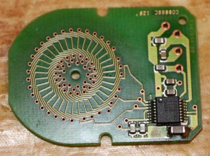

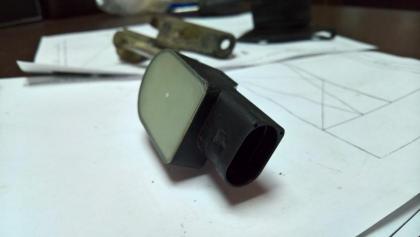

Кир Опубликовано 3 июня, 2017 Жалоба Поделиться Опубликовано 3 июня, 2017 снял датчик положения кузова...покручу-поверчу..вот так он выглядит, если кто ищет.. 1 Ссылка на комментарий

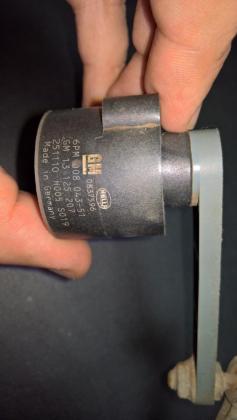

Кир Опубликовано 3 июня, 2017 Жалоба Поделиться Опубликовано 3 июня, 2017 (изменено) вот так он выглядит когда почти чистый...монолитный блок..ничего не открыть, не посмотреть...дальше пойду изучать проводку от него..мож обрыв где..жаль под рукой нет прибора контакты прозвонить( Изменено 3 июня, 2017 пользователем Кир 2 Ссылка на комментарий

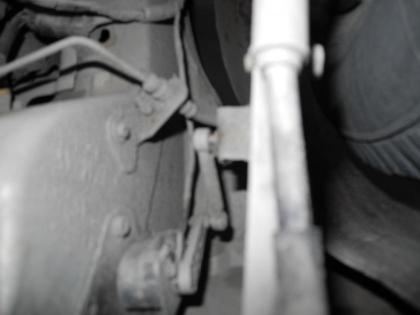

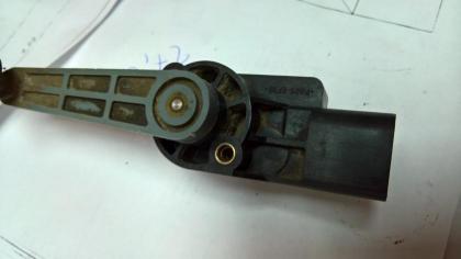

Кир Опубликовано 3 июня, 2017 Жалоба Поделиться Опубликовано 3 июня, 2017 в каком положении ставить датчик правильно? есть ли разница?сейчас заметил закономерность одну:- нижнее колено датчика не закреплено в рычаг, а просто весит вертикально вниз - ошибка корректора фар на приборке не горит.- нижнее колено датчика закреплено в рычаг - сразу вылазит ошибка на приборке по корректору. вопрос - ест ли у датчика стартовое положение особое...если нет, то накрылся датчик думаю.. Ссылка на комментарий
Алексан Опубликовано 3 июня, 2017 Жалоба Поделиться Опубликовано 3 июня, 2017 в каком положении ставить датчик правильно? есть ли разница?сейчас заметил закономерность одну:- нижнее колено датчика не закреплено в рычаг, а просто весит вертикально вниз - ошибка корректора фар на приборке не горит.- нижнее колено датчика закреплено в рычаг - сразу вылазит ошибка на приборке по корректору. вопрос - ест ли у датчика стартовое положение особое...если нет, то накрылся датчик думаю..Если я правильно понял то он работает как реостат ( изменяет сопротивление или вольтаж ) как и электро-педалька газа. Если в нем есть износ то параметры будут гулять .Проще его поменять чем пытаться реанимировать , на рабочих машинах проходили это , у нас похожие стоят на педалях газа и подъёма кузова.Ща схожу до своей антарки , посмотрю как он стоит . Ссылка на комментарий
Кир Опубликовано 3 июня, 2017 Жалоба Поделиться Опубликовано 3 июня, 2017 в каком положении ставить датчик правильно? есть ли разница?сейчас заметил закономерность одну:- нижнее колено датчика не закреплено в рычаг, а просто весит вертикально вниз - ошибка корректора фар на приборке не горит.- нижнее колено датчика закреплено в рычаг - сразу вылазит ошибка на приборке по корректору. вопрос - ест ли у датчика стартовое положение особое...если нет, то накрылся датчик думаю..Если я правильно понял то он работает как реостат ( изменяет сопротивление или вольтаж ) как и электро-педалька газа. Если в нем есть износ то параметры будут гулять .Проще его поменять чем пытаться реанимировать , на рабочих машинах проходили это , у нас похожие стоят на педалях газа и подъёма кузова.Ща схожу до своей антарки , посмотрю как он стоит . ага, оч полезно будет...потому как положения вер/низ по сопротивлению противоположное.. Ссылка на комментарий
Кир Опубликовано 3 июня, 2017 Жалоба Поделиться Опубликовано 3 июня, 2017 (изменено) протестировав положение колена датчика стало ясно, что ставит коленом вверх надо...и, где то в промежутке этом в движение 2-3 см, двигая колено - датчик на панели не загорается. выходя за рамки этого небольшого промежутка - ошибка на панели сразу... так вот, когда ошибка не горит, корректоры фар все равно ен поднимают линзы из нижнего положения...как бы сами корректоры в фарах не накрылись... скинул клемы...мож в датчике прописалась ошибка, повторяющаяся, которая отключает связь датчик-корректор... Изменено 3 июня, 2017 пользователем Кир Ссылка на комментарий
Алексан Опубликовано 3 июня, 2017 Жалоба Поделиться Опубликовано 3 июня, 2017 (изменено) протестировав положение колена датчика стало ясно, что ставит коленом вверх надо...и, где то в промежутке этом в движение 2-3 см, двигая колено - датчик на панели не загорается. выходя за рамки этого небольшого промежутка - ошибка на панели сразу... так вот, когда ошибка не горит, корректоры фар все равно ен поднимают линзы из нижнего положения...как бы сами корректоры в фарах не накрылись... скинул клемы...мож в датчике прописалась ошибка, повторяющаяся, которая отключает связь датчик-корректор...Кто то выше писал , что они не сразу работают а с задержкой , а так да коленом вверх . фото не очень снизу делал. Изменено 3 июня, 2017 пользователем Алексан Ссылка на комментарий
Кир Опубликовано 3 июня, 2017 Жалоба Поделиться Опубликовано 3 июня, 2017 протестировав положение колена датчика стало ясно, что ставит коленом вверх надо...и, где то в промежутке этом в движение 2-3 см, двигая колено - датчик на панели не загорается. выходя за рамки этого небольшого промежутка - ошибка на панели сразу... так вот, когда ошибка не горит, корректоры фар все равно ен поднимают линзы из нижнего положения...как бы сами корректоры в фарах не накрылись... скинул клемы...мож в датчике прописалась ошибка, повторяющаяся, которая отключает связь датчик-корректор...Кто то выше писал , что они не сразу работают а с задержкой , а так да коленом вверх . фото не очень с низу делал. а у меня стояла вниз коленом....но это наверное когда я в первый раз лазил поставил вниз коленом....спасибо Сан)))ща поставлю правильно, вверх коленом... и сниму клемы, вдруг он в блок ушел, датчик, изза постоянной ошибки ... Ссылка на комментарий
Алексан Опубликовано 3 июня, 2017 Жалоба Поделиться Опубликовано 3 июня, 2017 А забыл , я когда вывесил машину на подъемнике у меня тоже ошибка горела пока на колеса не встала . Ссылка на комментарий
Кир Опубликовано 3 июня, 2017 Жалоба Поделиться Опубликовано 3 июня, 2017 А забыл , я когда вывесил машину на подъемнике у меня тоже ошибка горела пока на колеса не встала .это да, у меня раньше тоже было, когда я вставал в яму колесом - загорался корректор...но сейчас не жужжат корректоры в фарах....надеюсь "проснуться") Ссылка на комментарий
Терик Опубликовано 3 июня, 2017 Жалоба Поделиться Опубликовано 3 июня, 2017 У стоящей на колесах машины рычаг датчика должен быть в среднем положении, обеспечивая свободный почти одинаковый ход в обе стороныЕсли поставить иначе тягу- мне кажется его просто выломает при хорошей артикуляции подвески Ссылка на комментарий

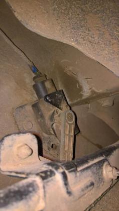

Алексан Опубликовано 3 июня, 2017 Жалоба Поделиться Опубликовано 3 июня, 2017 У стоящей на колесах машины рычаг датчика должен быть в среднем положении, обеспечивая свободный почти одинаковый ход в обе стороныЕсли поставить иначе тягу- мне кажется его просто выломает при хорошей артикуляции подвескив среднем не выходит , я там фото скинул на стоячей машине , колено вверху над рычагом. Ссылка на комментарий

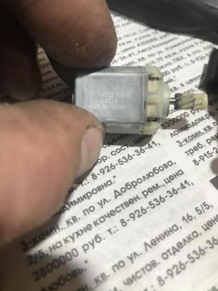

Кир Опубликовано 3 июня, 2017 Жалоба Поделиться Опубликовано 3 июня, 2017 ничего там не сломает ни при каком положении, глупости...итак, подведу итог нка сегодня: - ошибка по корректору фар на приборной панели погасла; - датчик положения кузова действительно стоял у меня не правильно, коленом вниз..империческим путем было вявлено правильное положение колена - вверх, плюс спасибо Алексану за подтверждение опытов); - доехал с работы до дома, ошибок на приборке нет; - фары так и не поднялись с нижнего крайнего положения..моторчики в фарах не жужжат.. Вот по последнему пункту, кто что думает..? у меня пока мыслей нет, кроме того, может как то их можно откалибровать?!... Ссылка на комментарий
