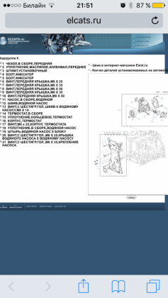

FLASH770 Опубликовано 1 мая, 2017 Жалоба Поделиться Опубликовано 1 мая, 2017 Ни как не могу найти номер помпы ,может кто поможет все таки Ссылка на комментарий
Евгений26 Опубликовано 1 мая, 2017 Жалоба Поделиться Опубликовано 1 мая, 2017 Насос в сборе 48 19 457 И ни одного предложения, кстати. Ссылка на комментарий
