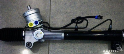

Serhiyyy Опубликовано 21 февраля, 2020 Жалоба Поделиться Опубликовано 21 февраля, 2020 (изменено) Мне предложили рейку с таким номером за довольно вкусную цену. Снята с рабочей машины. Цена очень нормальная. Эта рейка станет мне?И это рестайл или дорестайл? Изменено 21 февраля, 2020 пользователем Serhiyyy Ссылка на комментарий

Ddriver Опубликовано 21 февраля, 2020 Жалоба Поделиться Опубликовано 21 февраля, 2020 (изменено) На сколько я понимаю это рестайл. Дорест выглядит так : Изменено 21 февраля, 2020 пользователем Ddriver Ссылка на комментарий
Ddriver Опубликовано 21 февраля, 2020 Жалоба Поделиться Опубликовано 21 февраля, 2020 Эволюция номеров на дорестайл согласно каталогу zzap выглядит следующим образом: REPLACE: 96626521 -> 94567347 REPLACE: 94567347 -> 95026283 REPLACE: 95026283 -> 95488651 Эволюция номеров на рестайл из того же источника:REPLACE: 95474758 -> 95175169 REPLACE: 20828338 -> 20999571 REPLACE: 20999571 -> 95474758 REPLACE: 95175169 -> 95281571 REPLACE: 95281571 -> 95421915 REPLACE: 95421915 -> 42409416 Информация ясное дело не проверенная. Ссылка на комментарий
Serhiyyy Опубликовано 21 февраля, 2020 Жалоба Поделиться Опубликовано 21 февраля, 2020 Блин, вы мне столько наговорил, что я и сомневаюсь. Но цена низкая. Просто знакомый занимается машинами с Европы и я его попросил найти рейки в Европе, он нашел б/у. Снята с антары с пробегом 55 тысяч. Состояние идеал, так как проверяли на сервисе. Так, что я вот теперь думаю. Ребята, она мне станет 100%? Если добавить шланг или доработать, это мелочи, главное что бы работала правильно и стала на место. Спасибо. Ссылка на комментарий
Ddriver Опубликовано 21 февраля, 2020 Жалоба Поделиться Опубликовано 21 февраля, 2020 Изучи сей файл. Если сам не можешь покажи тем кто будет ставить. ДорестайлVSрестайл.Рулевая рейка...pdf Ссылка на комментарий
