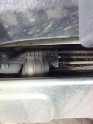

Сергей Егорушкин Опубликовано 19 января, 2019 Жалоба Поделиться Опубликовано 19 января, 2019 Коллеги появилось масло в нижнем правом углу интеркулера, вроде прогрессирует, пробег 106 т.км. Было у кого похожее? Насколько критично? Явного расхода масла пока нет. Ссылка на комментарий
fan Опубликовано 19 января, 2019 Жалоба Поделиться Опубликовано 19 января, 2019 (изменено) В этом же месте? Изменено 19 января, 2019 пользователем fan Ссылка на комментарий
Сергей Егорушкин Опубликовано 19 января, 2019 Жалоба Поделиться Опубликовано 19 января, 2019 На фото не очень понятно. Нижний правый угол.Причем цвет зеленоватый. Ссылка на комментарий
Aleks63 Опубликовано 21 января, 2019 Жалоба Поделиться Опубликовано 21 января, 2019 Так там радиатор замят, наверное и трещина есть. Вот то масло, которое чуть-чуть всегда есть на впуске, и сочится. Может и свист появиться, если еще нет и ошибки по впуску. Ремонтировать радиатор, либо менять. Ссылка на комментарий
fan Опубликовано 22 января, 2019 Жалоба Поделиться Опубликовано 22 января, 2019 Спасибо Алекс,езжу так с самого начала,ошибок нет,стало больше кажется потеть в этом месте.может масло убывать сильнее, чем обычно и расход что-то конский.. Ссылка на комментарий
Bodrizz Опубликовано 19 апреля, 2019 Жалоба Поделиться Опубликовано 19 апреля, 2019 На фото не очень понятно. Нижний правый угол.Причем цвет зеленоватый.У меня зеленая на рейке была жидкость радиатора кондиционера. Лечил,соответственно, заменой радиатора. Ссылка на комментарий

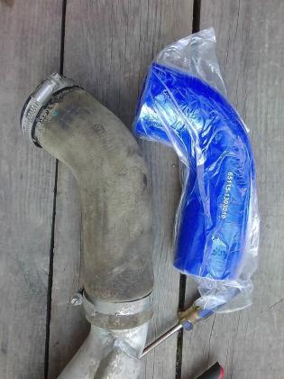

fan Опубликовано 10 июня, 2019 Жалоба Поделиться Опубликовано 10 июня, 2019 (изменено) Прямых нет, заказал 65115130301001 пришёл такой как на фото, не очень подходит, может и можно вкорячить, но из-за отсутствия надобности сдал обратно.разобрал, все как новое, никаких трещин, есть сомнения по колену, которое ближе к дроссельной, болтается,читал позднее что там тоже сифонить может Изменено 10 июня, 2019 пользователем fan Ссылка на комментарий

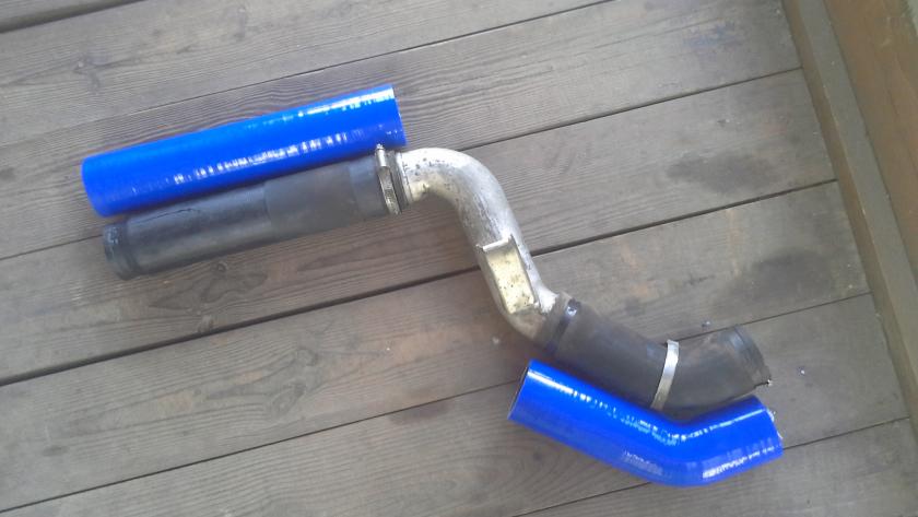

slava04 Опубликовано 10 июня, 2019 Жалоба Поделиться Опубликовано 10 июня, 2019 Как писал коллега Кер7178 в 116 сообщении, я тоже сегодня заказал в Salers-technology комплект патрубков. Уверяют, что он полностью по всем размерам соответствует оригинальным. Заказал все три патрубка, если менять, то все. В итоге, комплект из трех патрубков 5400 р, 6 силовых хомутов 900 р, выбрал пересылку почтой РФ- 600 р в Питер (есть у них и пересылка транспортными компаниями, цену не уточнял, но как правило это дороже). Итого 6900 р, как придут, поставлю и отпишусь, возможно сделаю фотоотчет, раз тема злободневная Ссылка на комментарий

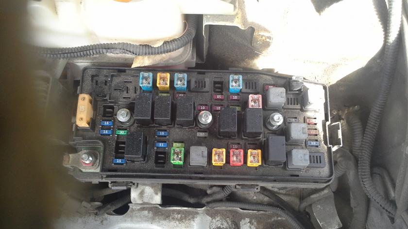

slava04 Опубликовано 22 июня, 2019 Жалоба Поделиться Опубликовано 22 июня, 2019 Итак, патрубки пришли, от Брянска до Питера 6 дней.Смотрятся ничего, силовые хомуты в наличии. Сегодня решил поменять патрубки, пока на даче время есть и погода хорошая. Первый этап- снять АКБ, думаю все знают как это сделать, поэтому фото не делал. Второй этап- снять площадку под АКБ.Четыре гайки легкодоступны, нужна гова на 13,но к этой же подставке прикреплена коробка с предохранителями, так что снимать придется и ее. Снимаем крышку откручиваем гайку на 13 и три болта на 7, вытаскиваем площадку с предохранителями, она держится на защелках и получается вот это Под площадкой три контактных разъемов, держатся на защелках, их надо вытащить чтобы добраться до гаек на 10. Сбоку слева еще один разъем, его отстегивпем а гайки откручиваем, отстегиваем два разъема от блока, который приклеплен слева к площадке под АКБ и вытаскиваем наконец эту площадку. В общем ничего сложного. После этого выпускной патрубок представляется во все красе. Если хотите поменять только прямой патрубок, то достаточно открутить два хомута, к ближнему хомуту доступ свободен, с дальним посложнее, но открутить тоже можно. Я же решил поменять и нижний патрубок заодно. Если будите менять и его, то по опыту скажу, что есть только один путь. Надо открутить хомут нижнего патрубка, тот, который соединяет нижний патрубок и радиатор, затем открутить хомут, который соединяет верхний прямой патрубок и аллуминиевую трубу, затем открутить болт на 10, который крепит данную трубу к двигателю. Ну и потом аккуратно вытащить аллюминиевую трубу с нижним патрубком вверх. Она вытаскивается, не сказать что легко, так как кронштейн цепляется за все подряд и трубу вытаскивая вверх надо периодически поварачивать. Это делается для того, чтобы когда будете ставить ее назад, сначала нужно будет установить и закрепить под нужным углом нижний патрубок. Если это не сделать, то потом не удастся затянуть хомут, соединяющий нижний патрубок и аллюминиевую трубу. В общем выпускной патрубок в сборе выглядит такА это фото с новыми патрубкамиКстати, они оказались чуть длиннее оригинальный, поэтому их пришлось укоротить. Дальше все легко, укорачиваем и присоединяем под правильным углом нижний патрубок, засовывам все назад, натягиваем нижний патрубок на радиатор, хомут пока не затягиваем, присоединяем верхний прямой патрубок к корпусу дроссельной заслонки и надежно затягиваем хомут, соединяем второй конец прямого патрубка с аллюминиевой трубой, крепим кронштейн этой трубы и после этого зятягиваем остальные патрубки. Забыл сказать, посадочные гнезда под патрубки и под хомуты смазывал силиконовой смазкой. Все остальное собираем в обратной последовательности.Вот такой внешний вид на новый верхний патрубок А вот такая дырень образовалась в родном патрубке Как результат, при оборотах больше 2500, когда включается турбина, постороннего свиста не стало и черный дым из выхлопной трубы не идет. Ну а на ходу проверю завтра. И еще один момент, входной патрубок по внешнему виду не соответствует тому, что прислали. Родной в виде гофры со стальной проволокой в качестве усиления, прислали обычный прямой, но размеры подходят. Входной менять не стал, внешне он в отличном состоянии, интересно, у кого-нибудь он отказывал? В ощем, текста написал много, может кому-нибудь поможет информация. 4 Ссылка на комментарий
slava04 Опубликовано 22 июня, 2019 Жалоба Поделиться Опубликовано 22 июня, 2019 Забыл написать, на родном патрубке был кусок резины в виде защиты, я его снял и установил на синий патрубок, по силиконовой смазке натянулся, хоть и с трудом. На родном патрубке эта резинка просто болталась, вполне возможно, что от вибрации двигателя она сдвинулась и патрубок стал тереться о двигатель. Это чисто мое предположение. На синем патрубке сия резинка сидит жестко, я ее сдвинул в район, где патрубок соприкасается с двигателем. И еще, пишу с планшета, а он, самка собаки, грамматические ошибки не исправляет, прочитал свое сообщение, а их там кучаё так что прошу не ругать. Спасибо. Ссылка на комментарий
