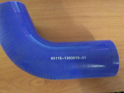

bolex Опубликовано 13 июня, 2017 Жалоба Поделиться Опубликовано 13 июня, 2017 Вот и у меня образовалась дырка в патрубке. Вот сам патрубок: Сама дырка, заварить шиномонтаж не берётся (оно и понятно - нет уже вулканизации): Может кому надо, вот номер: Найти удалось пока только как вот в этом сообщении http://www.antara-club.ru/index.php/topic/4151-vozdukhovod-radiatora-interkulera/page-2?do=findComment&comment=259896 , скажу сразу - не совсем то, коротковат немного, но как временное решение...: Сегодня случайно забрёл в магазин для грузовых авто и обалдел - вот то что надо! На глаза попались два вариантаи Был куплен нижний за 440 рублей. Завтра-послезавтра буду ставить.ЗЫ. На фото эти патрубки не очень похожи, реально в руках - один в один. Ссылка на комментарий
zeratul896 Опубликовано 13 июня, 2017 Жалоба Поделиться Опубликовано 13 июня, 2017 синий полиуретановый, хомут хорошо его прожимает? Ссылка на комментарий
S@chok Опубликовано 13 июня, 2017 Жалоба Поделиться Опубликовано 13 июня, 2017 Это камазовмкие силиконовые патрубки их массово народ ставить на Вольво и другие машины. Вполне по цене/качеству всех устраивает. Ссылка на комментарий

bolex Опубликовано 14 июня, 2017 Жалоба Поделиться Опубликовано 14 июня, 2017 (изменено) синий полиуретановый, хомут хорошо его прожимает?Вроде как силиконовые говорят. Зажимает очень хорошо и надёжно. Сегодня поставил этот патрубок (внутри надеялся, что GM этот порыв/порез признает гарантийным случаем, но ...). Конечно не родной, но очень вполне в качестве альтернативы годится. Изменено 14 июня, 2017 пользователем bolex Ссылка на комментарий
zeratul896 Опубликовано 14 июня, 2017 Жалоба Поделиться Опубликовано 14 июня, 2017 65115130301001 полиуретан65115130302601 силикон Ссылка на комментарий
S@chok Опубликовано 14 июня, 2017 Жалоба Поделиться Опубликовано 14 июня, 2017 Сегодня в нашем автомоле смотрел эти патрубки. Вполне достойно сделаны, цена радует и разнообразие широкое. Ссылка на комментарий

cctt Опубликовано 18 июня, 2017 Жалоба Поделиться Опубликовано 18 июня, 2017 Поставил силиконовый патрубок от КАМАЗа. Встал вроде нормально, но неудача через 100 км опять слышу свист. Патрубок целый, может выбивает из под Хомутов. Думал подтянуть хомуты на горячую, но подлезть не ошпарив руки нереально. После езды патрубок стал очень мягкий, может не все камазовские патрубки можно применять? Ссылка на комментарий
zeratul896 Опубликовано 18 июня, 2017 Жалоба Поделиться Опубликовано 18 июня, 2017 Поставил силиконовый патрубок от КАМАЗа. Встал вроде нормально, но неудача через 100 км опять слышу свист. Патрубок целый, может выбивает из под Хомутов. Думал подтянуть хомуты на горячую, но подлезть не ошпарив руки нереально. После езды патрубок стал очень мягкий, может не все камазовские патрубки можно применять?по идее полиуретан должен быть поустойчевее Ссылка на комментарий
Burganov Опубликовано 21 июня, 2017 Жалоба Поделиться Опубликовано 21 июня, 2017 Поставил силиконовый патрубок от КАМАЗа. Встал вроде нормально, но неудача через 100 км опять слышу свист. Патрубок целый, может выбивает из под Хомутов. Думал подтянуть хомуты на горячую, но подлезть не ошпарив руки нереально. После езды патрубок стал очень мягкий, может не все камазовские патрубки можно применять?В апреле тоже машина "зашипела", покурив форум стал искать в нужном месте - увидел что один патрубок с дыркой, а второй вот-вот треснет и решил поменять оба: прямой(что сверху) и изогнутый (снизу перед интеркуллером). Снимал оригинал и пошел на авторынок - подбирал по размеру, в отделе для тюнинга купил прямой силиконовый какой-то фирменный, а нижнего у них не было - только если собирать из двух кусков(отвод+прямой кусок через алюминиевую вставку),я решил съэкономить и поставил синий КАМАЗовский, он продержался пару месяцев и неделю назад пришлось его менять - дал трещину, видать не подходят они (либо брака много или слишком мягкие- когда газуешь видно как его раздувает). Ссылка на комментарий

bolex Опубликовано 22 июня, 2017 Жалоба Поделиться Опубликовано 22 июня, 2017 ну ждем отчета по поведению полиуретанаСудя по всему у меня полиуретановый стоит, хоть и прошло чуть больше недели (как поставил) и проехал всего около 900 км., вчера вечером посмотрел этот патрубок, пощупал - вроде как вчера поставил, пока каких либо замечаний и претензий нет. Поглядим что дальше будет. Ссылка на комментарий
Ромчелло Опубликовано 22 июня, 2017 Жалоба Поделиться Опубликовано 22 июня, 2017 А какая то маркировка у него есть? Либо просто инфа от чего он? И да, речь об угловом или прямом? Ссылка на комментарий

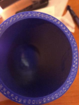

zeratul896 Опубликовано 22 июня, 2017 Жалоба Поделиться Опубликовано 22 июня, 2017 купил я сей патрубок, мягкий но армирован нитью, думаю если придется ставить надену на него еще пару хомутов гденибудь в средней части, чтобы услить поперечную жесткость. Сомкнуть до касания и не стягивать сильно. Хотя думается оргинальный патрубок тоже припучивает так что нормально это . Патрубок от Камаза. Видимо пора осваивать каталоги камазов. Ссылка на комментарий
Sanek-32 Опубликовано 22 июня, 2017 Жалоба Поделиться Опубликовано 22 июня, 2017 Я с таким 4 месяца проездил без проблем и не раздувало его так и продал машину с камазовским патрубком. Ссылка на комментарий
