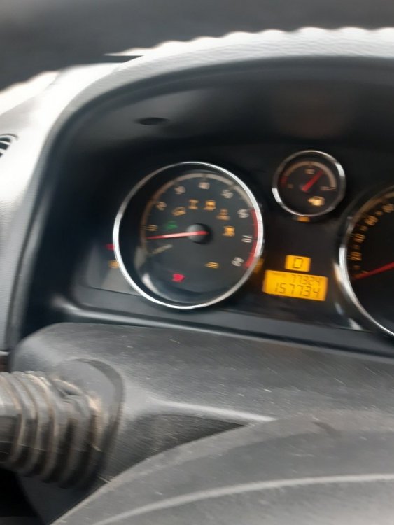

Provider Опубликовано 15 февраля, 2019 Жалоба Поделиться Опубликовано 15 февраля, 2019 Опять гирлянда и ни полного привода, ни esp ни abs... Зима - как же вовремя! :evil: :evil: :evil: Ссылка на комментарий

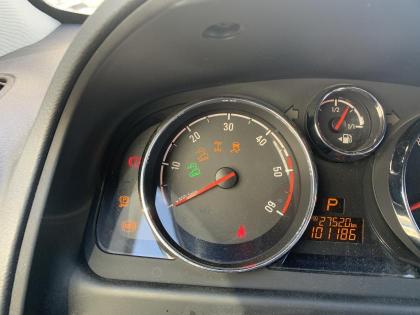

томский Опубликовано 27 февраля, 2019 Жалоба Поделиться Опубликовано 27 февраля, 2019 (изменено) пожалуй поделюсь своим опытом.пару дней назад загорелась т.н. "гирлянда" (abs, esp off, неисправность полного привода, ассистент спуска с горы). на сервисе приговорили левую переднюю ступицу. специфических шумов умершего ступичного подшипника не было. машина разгонялась и ехала как обычно. после замены гирлянда не горит, abs вновь функционирует. при осмотре старой ступицы: она неразборная, в корпус заходит провод. у кого нибудь есть идеи, что такого электронного можно было запихать в эту железяку? Изменено 27 февраля, 2019 пользователем томский Ссылка на комментарий
