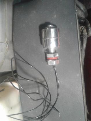

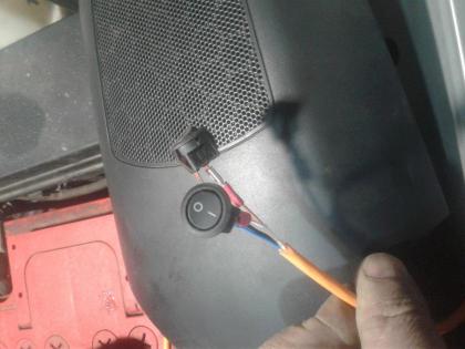

лерыч Опубликовано 17 декабря, 2017 Жалоба Поделиться Опубликовано 17 декабря, 2017 хочу поделится установкой датчика уровня ОЖ в расширительный бачёк.датчик герконовый ПДУ изготовитель компания Овен.как просверлить думаю не надо комментировать.. так выглядит выход провода.. так выглядит поплавок в бачке. просверлил маааленькие отверстия д 2 мм в решетке около датчика света и поставил светодиоды.светодиоды закрепил на кусочке платы, отрезанной от старой приборной панели Ваз.. припаял провода к дорожкам и приклеил термоклеем к съёмному корпусу датчика света.. теперь они отворачиваются вместе с датчиком.. так же для мигания там установил реле мигания, но оно не нужно по факту.. и так классно работает.. пока машина холодная светодиод горит. при движении на поворотах и при ускорении мигает хаотично если уровень в пределах датчика.. нагреется машина, уровень поднимется, датчик гаснет...так можно кататься не спеша до заливки ОЖ... что бы не мешало если нет настроения, вставил в цепь маленькие выключатели.. установил выключатели в пластик панели с боку где их и не видно, и не мешают. Ссылка на комментарий
лерыч Опубликовано 17 декабря, 2017 Жалоба Поделиться Опубликовано 17 декабря, 2017 так светится индикатор, отражаясь на лобовом стекле.. видно как днем, так и ночью.. видно только на лобовом стекле, так как светодиоды только за сеткой.... причем свечение ночью не напрягает.. Забыл сказать, что так же установил в патрубок выхода из головки на печку датчик включения вентилятора от Ваз. Температура срабатывания 99/94. Завел на него второй комплект светодиода с выключателем. теперь синий светодиод говорит о том что жидкость на нуле, зеленый говорит что жидкость почти закипела.. Если все ОК, то систему невозможно увидеть невооруженным глазом. Ссылка на комментарий

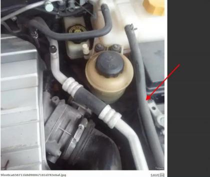

tor28 Опубликовано 16 ноября, 2018 Жалоба Поделиться Опубликовано 16 ноября, 2018 (изменено) Добрый день! Скажите, пожалуйста, куда должен идти патрубок расширительного бачка, обозначенный красной стрелкой. Изменено 16 ноября, 2018 пользователем tor28 Ссылка на комментарий
